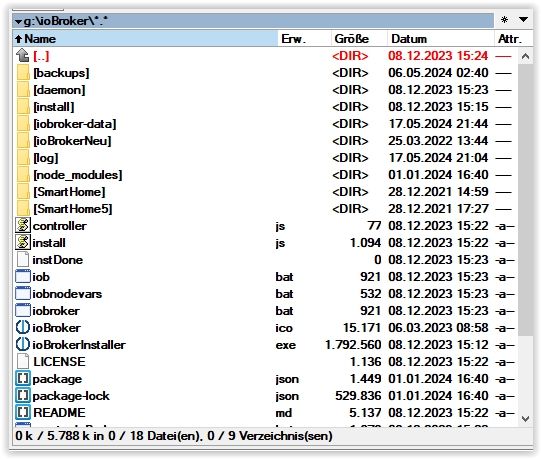

          Ich weiss auch nicht was passiert ist. Ich habe io auf einem WIN Rechner installiert, von den ganzen anderen Ordnern weiß ich jetzt auch nichts.
          Es gibt noch weitere Ordner (siehe Screenshot). Bisher funktionierte es auch immer. Warum es jetzt nicht geht weiß ich nicht.

            haselchen Most Active @Wichtelmann last edited by
            @wichtelmann
            Wieso hast du da x Installationen von Iobroker ?
            Logisch das da was in die Hose geht.

              ich weiss es nicht, bin da noch am experimentieren. Wie kann ich das denn bereinigen?
              Wenn ich das richtig sehe ist der Ordner
              iobroker-data der richtige
              die Ordner
              ioBrokerNeu
              SmartHome
              SmartHome5
              gehören wohl nicht da hin. Ich muss aber mal prüfen, wo meine ganzen Bilder für die erstellte vis liegen.
              Wo sagt man dem io denn auf welchen Order er zugreiden soll? Das würde die Sache doch heilen oder?

                                            Wie gesagt, io läuft schon und an die vis komme ich auch dran, ist aber nicht komplett in ordnung. fehlen ofefnbar ein paar grafiken, ob alles funktioniert hab ich noch nicht getestet.
