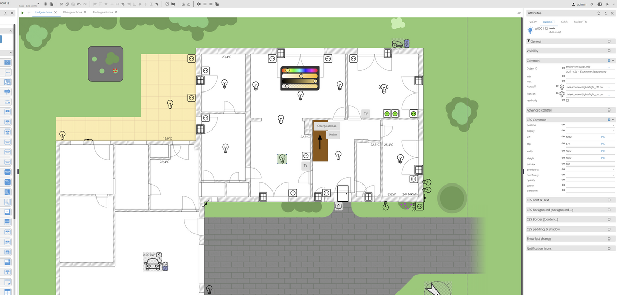

      Meine bisherige Vis besteht aus 3 Views die die drei Stockwerke des Hauses darstellen. Diese dienen als Karte mit Grundriss zum Schalten und Walten. Eine Übersicht mit einfachen Buttons/Diagrammen usw. wollte ich sptäer auch noch bauen:
      (nur der Grundriss und die Schaltsymbole sind Bilder, rest sind HTML Div-Blöcke mit CSS-Styles)

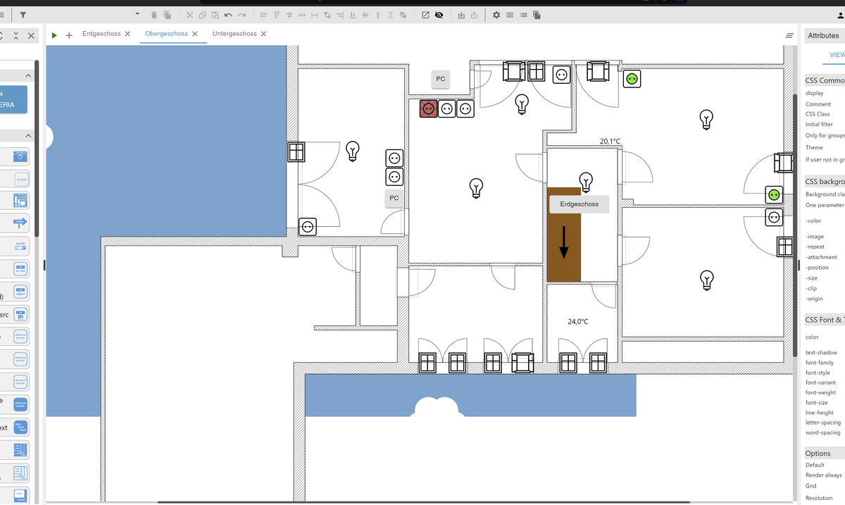

      Ein weiteres Problem ist, dass die Ansicht im Editor "abgeschnitten" wird, wenn diese Größer ist als der Arbeitsbereich im Browser, Sichtbar, wenn man für die View einen einfarbigen Hintergrund festlegt:
      Außerhalb diesem Bereits lassen sich aus der Palette links keine Widgets platzieren, auch funktioniert das Markieren der Widgets im Arbeitsbereich nicht außerhalb des (dann eingefärbten) Bereichs.
