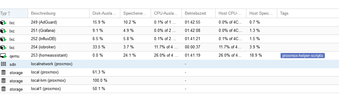

                • DJMarc75
                  DJMarc75 @TimoWald last edited by
                  @timowald
                    TimoWald @DJMarc75 last edited by TimoWald
                    @djmarc75 Wie bekomme ich das geleert?
                    Aber wieso kann ich mein Altes Image mit 2 GB zurückspielen und das aktuelle 5 GB Image nicht.
                    • wendy2702
                      wendy2702 @TimoWald last edited by
                      @timowald Da musst du mal schauen was du da alles gespeichert hast oder ob einzelne VMs/LXCs ihre zugewiesene Platte schon voll geschrieben haben.
                      Oder, falls noch Platz auf der festplatte ist den Pool vergrößern.
                        TimoWald @wendy2702 last edited by
                        @wendy2702 Habe es jetzt irgendwie hinbekommen. Ich konnte das aktuelle Image jetzt einspielen und es läuft wieder. Danke.
