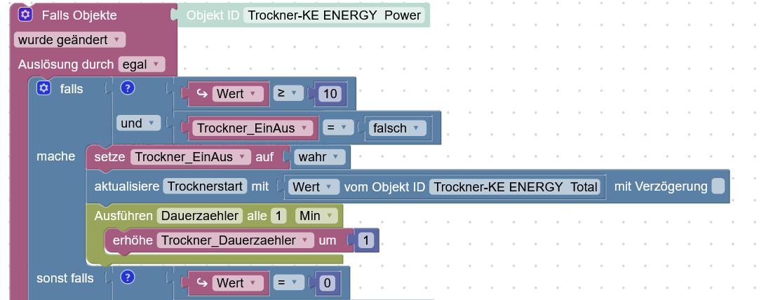

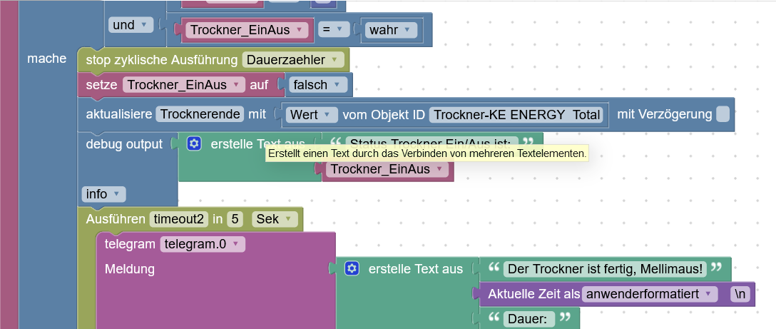

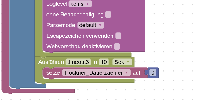

      Hallo Zusammen, ich musste die Tasmota Steckdose neu flashen und nun haben wir immer wieder (alle 5min) die Meldung über Telegram das der Trockner fertig ist..
      Ich weiss aber nicht wo der fehler liegt..bin alles nochmal nachgegangen...was mich stört das in der Telegram Meldung unterschiedliche Längen stehen..mal 15 min mal 5 min usw.
      Wo kann ich anfassen?
      Hier mal das Script..hat bis vor dem Flaseh einwandfrei funktioniert.
      Sorry, ich weiss nicht wie ich solch ein lönges udn grosses Blockly auf eine Seite bekomme 😞

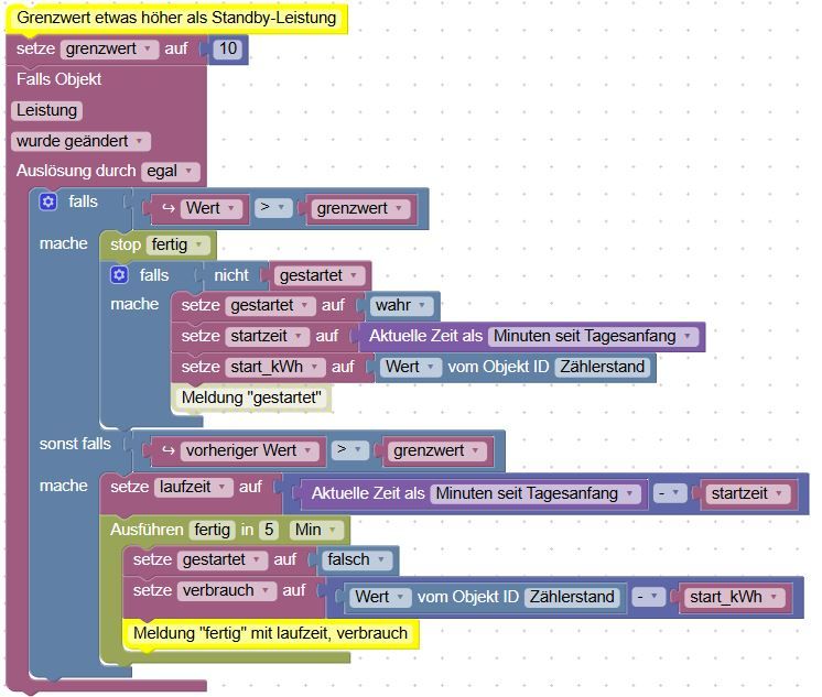

        paul53 @Kusselin last edited by paul53
        @kusselin
        Versuche es mal so:
        Kusselin 1 Reply Last reply Reply Quote 0

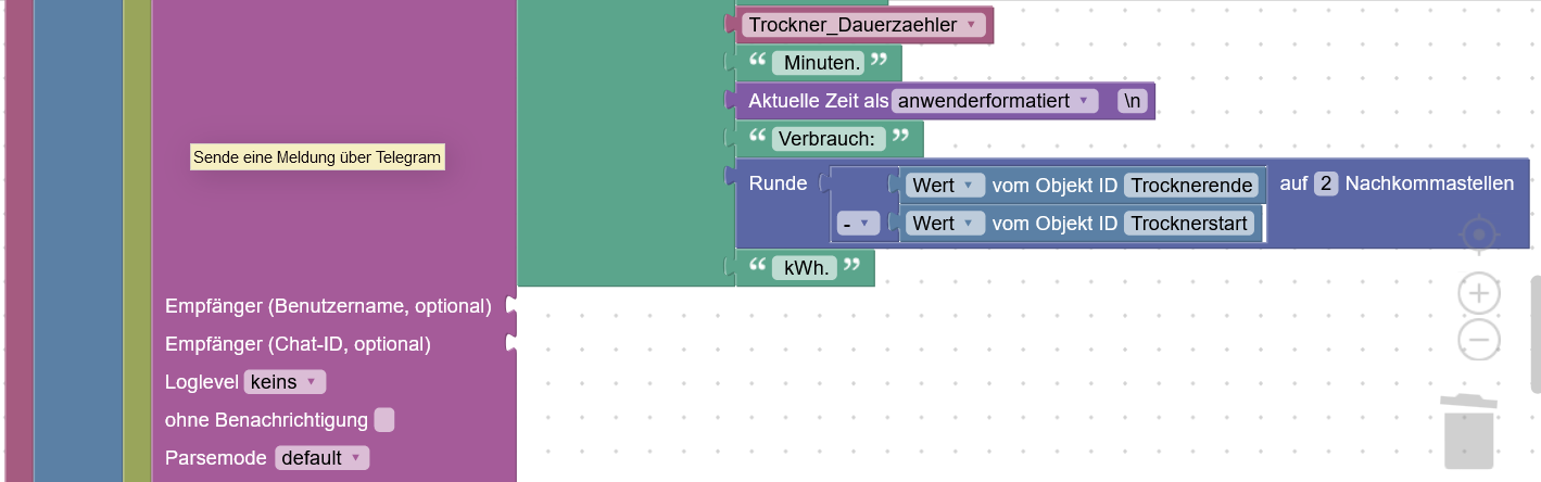

          Hallo paul53, danke für das Blockly, aber wo ist da dann die Meldung von Telegram ?
          Und....kannst du in meinem Blockly heraussehen wieso telegram immer eine meldung sendet....die KWh sind immer "Null" es ist immer die Zeit...mal 5 Minuten gelaufen mal 10 min gelaufen usw.

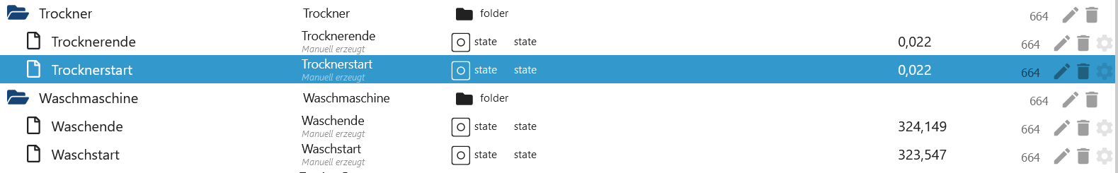

          und kann es an dem Datenpunkt "Trockner ein" liegen da der Wert gleich ist wie Trockner aus?
          Weil bei Waschmaschine die werte unterschiedlich sind...
          Kann es an dem liegen...?
            @kusselin sagte: wo ist da dann die Meldung von Telegram ?
            Ersetze den unteren Kommentar durch den Telegram-Block mit Texterstellung.

                Anstatt der unteren gelben Zeile den Telegram-Block von dir einfügen.
                Deine ganzen Zeilen im Log kommen aus Deinem Debug Baustein.

                Hat der trockner im Betrieb zwischen durch auch mal 0 Watt?
                Dann startet ja alles wieder von vorne.
                      @kusselin sagte: nun haben wir immer wieder (alle 5min) die Meldung über Telegram das der Trockner fertig ist..
                      Auch nach dem Trocknen hat ein Trockner eine Standby-Leistungsaufnahme. Diese geht anscheinend bei dir alle 5 Minuten mal auf 0? Eine Prüfung auf Leistung = 0 kann nicht funktionieren. Versuche es mal mit meinem Vorschlag oben, der ohne zusätzliche Datenpunkte und Timeouts auskommt, da Variablen verwendet werden. Der Timeout unten überbrückt Lücken, in denen der Trockner auf die Standby-Leistung zurück geht.
                      Historisiere mal den Trigger-Datenpunkt, um zu sehen, wie er sich verhält.
                      Kusselin 1 Reply Last reply Reply Quote 1
