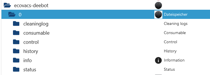

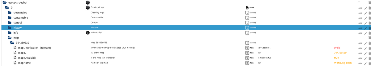

                        Siehst du nun den "map" Ordner mit der MapID und den jeweiligen Areas ("spotAreas") darunter?
                        Da findest du auch jeweils einen Datenpunkt "spotAreaName" in dem du die (vergebenen) Namen aus der Mobile App finden solltest.
                        • surfer09
                          surfer09 @mrbungle64 last edited by

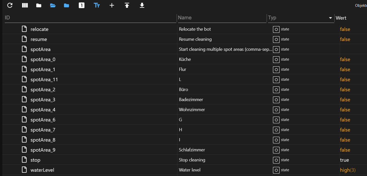

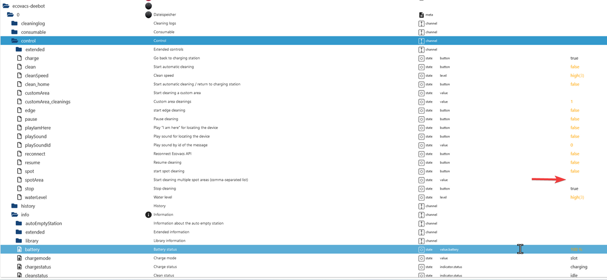

                          @mrbungle64 Nein, den "Map-Ordner" habe ich leider nicht. Ich sehe zwar den Datenpunkt "SportArea", aber der ist leer.

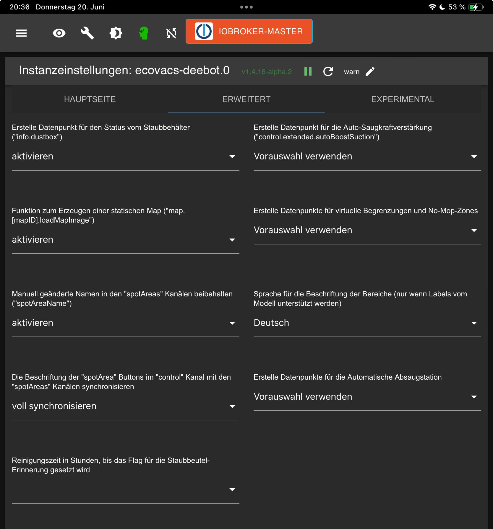

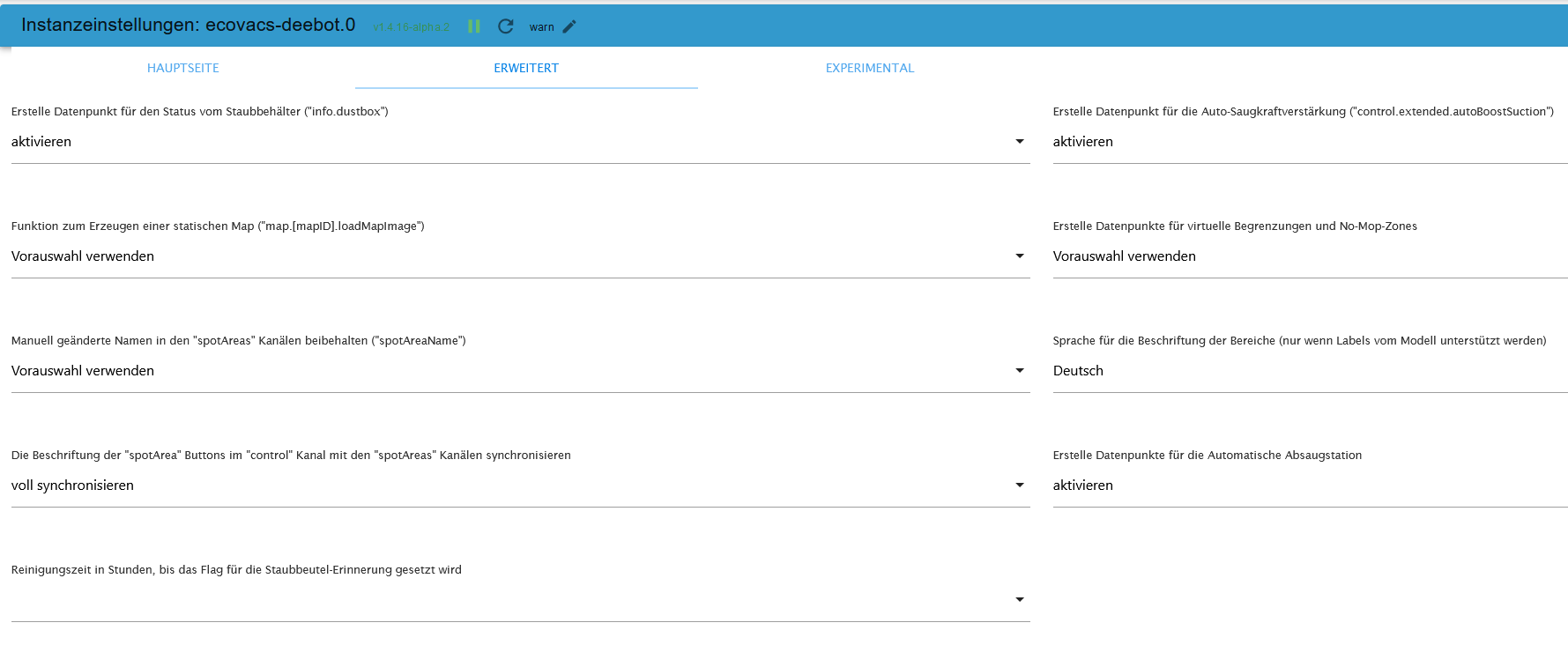

                          • sigi234
                            sigi234 Forum Testing Most Active @surfer09 last edited by
                            @surfer09
                            Zeig mal den Screeshot von den Erweiterten Einstellungen bitte.
                            • surfer09
                              surfer09 @sigi234 last edited by
                              @sigi234

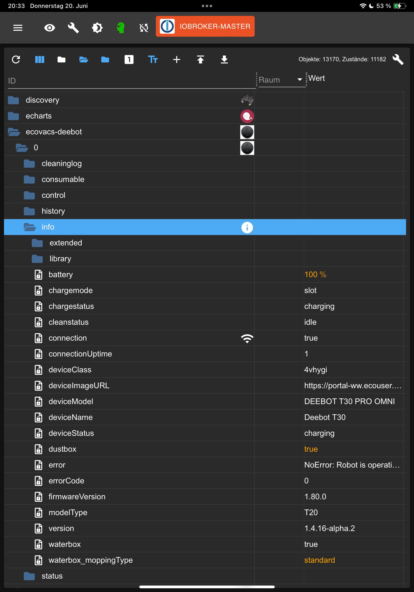

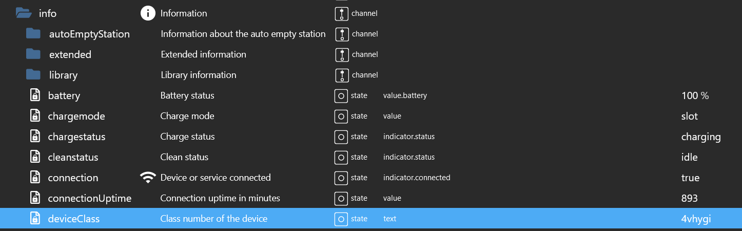

                                Was ist bei dir unter "info.deviceClass" eingetragen?
                                • surfer09
                                  @mrbungle64

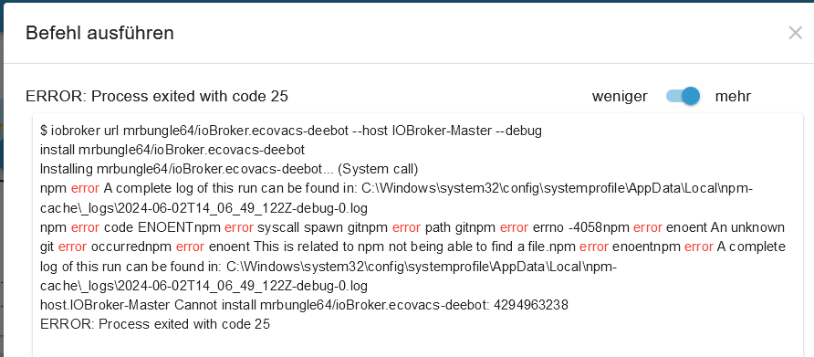

                                        • surfer09

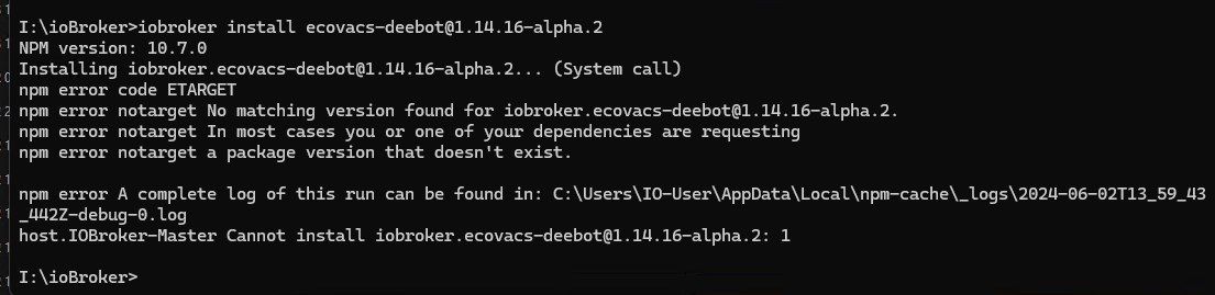

                                          @mrbungle64 Sorry, aber irgendwie bekomme ich die 1.14.16 alpha nicht bei mir installiert.
                                          2024-06-02 15:52:40.105 - info: host.IOBroker-Master iobroker upgrade ecovacs-deebot@1.4.16-alpha.1 --debug
                                          2024-06-02 15:52:41.255 - info: host.IOBroker-Master iobroker Update ecovacs-deebot from @1.4.15 to @1.4.16-alpha.1
                                          2024-06-02 15:52:41.610 - info: host.IOBroker-Master iobroker NPM version: 10.7.0
                                          2024-06-02 15:52:41.611 - info: host.IOBroker-Master iobroker Installing iobroker.ecovacs-deebot@1.4.16-alpha.1... (System call)
                                          2024-06-02 15:52:43.407 - info: host.IOBroker-Master iobroker npm error code ETARGET
                                          2024-06-02 15:52:43.408 - info: host.IOBroker-Master iobroker npm error notarget No matching version found for iobroker.ecovacs-deebot@1.4.16-alpha.1.
                                          2024-06-02 15:52:43.408 - info: host.IOBroker-Master iobroker npm error notarget In most cases you or one of your dependencies are requesting
                                          npm error notarget a package version that doesn't exist.
                                          2024-06-02 15:52:43.410 - info: host.IOBroker-Master iobroker
                                          2024-06-02 15:52:43.410 - info: host.IOBroker-Master iobroker npm error A complete log of this run can be found in: C:\Windows\system32\config\systemprofile\AppData\Local\npm-cache\_logs\2024-06-02T13_52_41_907Z-debug-0.log
                                          2024-06-02 15:52:43.518 - info: host.IOBroker-Master iobroker upload [5] ecovacs-deebot.admin I:/ioBroker/node_modules/iobroker.ecovacs-deebot/admin/admin.d.ts admin.d.ts video/mp2t
                                          2024-06-02 15:52:43.524 - info: host.IOBroker-Master iobroker upload [4] ecovacs-deebot.admin I:/ioBroker/node_modules/iobroker.ecovacs-deebot/admin/ecovacs-deebot.png ecovacs-deebot.png image/png
                                          2024-06-02 15:52:43.527 - info: host.IOBroker-Master iobroker upload [3] ecovacs-deebot.admin I:/ioBroker/node_modules/iobroker.ecovacs-deebot/admin/index_m.html index_m.html text/html
                                          2024-06-02 15:52:43.531 - info: host.IOBroker-Master iobroker upload [2] ecovacs-deebot.admin I:/ioBroker/node_modules/iobroker.ecovacs-deebot/admin/jsonConfig.json jsonConfig.json application/json
                                          2024-06-02 15:52:43.534 - info: host.IOBroker-Master iobroker upload [1] ecovacs-deebot.admin I:/ioBroker/node_modules/iobroker.ecovacs-deebot/admin/style.css style.css text/css
                                          2024-06-02 15:52:43.537 - info: host.IOBroker-Master iobroker upload [0] ecovacs-deebot.admin I:/ioBroker/node_modules/iobroker.ecovacs-deebot/admin/words.js words.js application/javascript
                                          2024-06-02 15:52:44.563 - info: host.IOBroker-Master iobroker exit 0
                                            Thomas Braun Most Active @surfer09 last edited by
                                            @surfer09
                                            Versuch die 1.4.16-alpha.2
