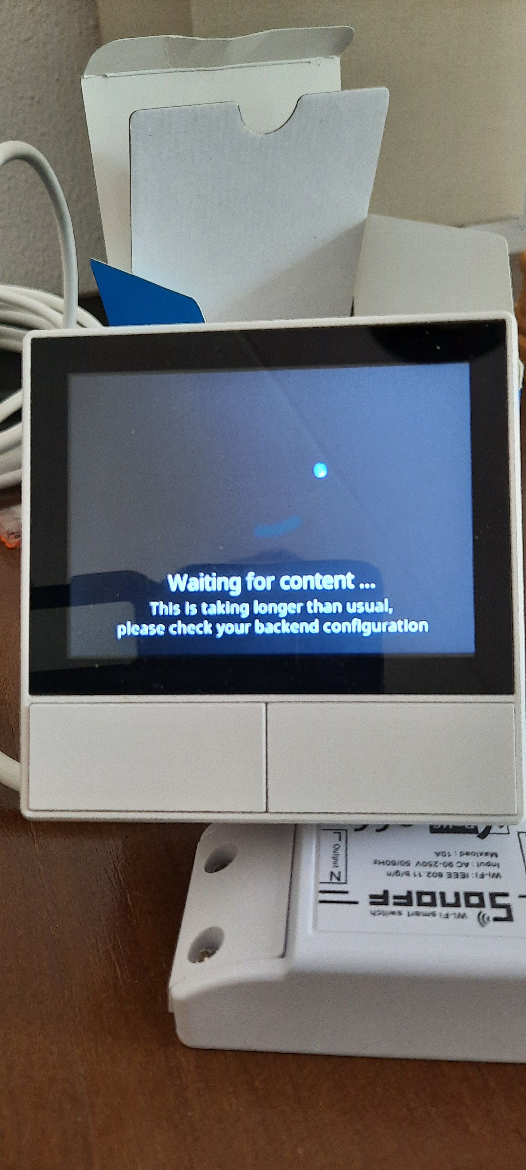

      Ich habe ein Sonoff NSPanel was ich erfolgreich mit tasmota am laufen habe.
      Der Interne Temperatursensor liefert zu hohe Temperaturen (draußen 20 Grad und Display zeigt 26 an und wird höher wenn Display warm wird) genau so wie die Außentemperatur nicht 100% stimmt. Da ich aber eine Wetterstation mit einem esp98266 betreibe (eine für außen und eine für innen) und die Temperatur, Luftdruck und Luftfeuchte mit MQTT an einen io Broker sende damit ich das im Home Assitant sehen kann.
      Ware es möglich die Temperatur -Daten auch per MQTT an das Sonoff NSPanel zu senden und statt der voreingestellten Temperatur die von der Wetterstation anzeigen zu lassen wenn ja wie stelle ich das ein oder wie muss ich es machen bin Neuling auf dem Tasmota Gebiet
      Fuer Hilde bedanke ich mich schonmal
      Gruss Thorsten

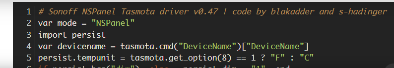

          wo finde ich das denn ich hab die autoexec.be und die nspanel.be und eine _persist.json an Dateien bin absuluter neuling mit dem sonoff nspanel hab auch in der hinsicht noch nix eingestellt hab das erst heute morgen mit Tasmota geflasht
          # Sonoff NSPanel Tasmota driver v0.47 | code by blakadder and s-hadinger
