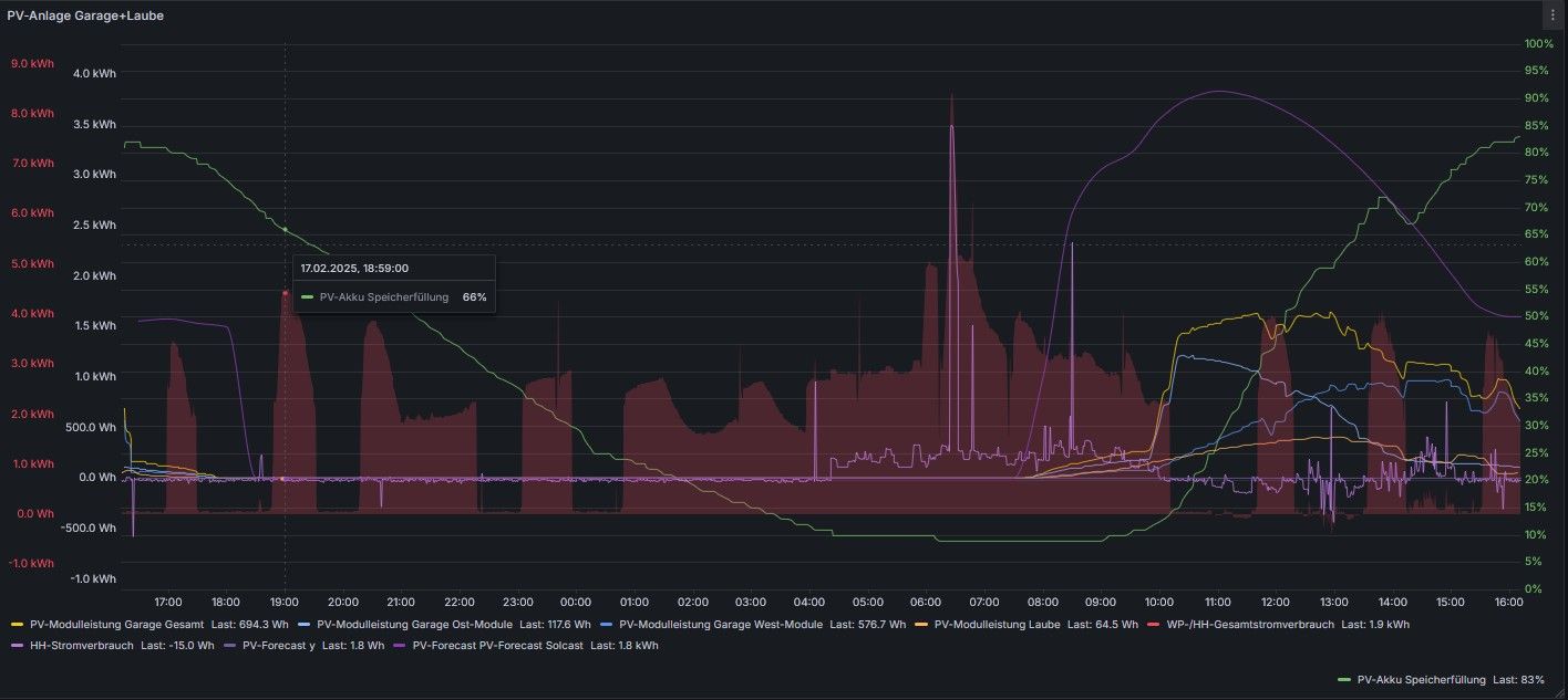

                                      Nachdem ich meine Grafiken eine Zeit habe ruhen lassen, entdecke ich zufällig in der Legende den Wert "PV-forecast y". Bei einem genauen Blick auf die dargestellten Werte ist erkennbar, dass diese die Einheit "Wh" haben. Eine Multiplikation mit einer Transformation mit dem Faktor 1000 ergibt nun die korrekten Werte, die nun auch in dem Panel erkennbar sind. Dort habe ich noch beide Werte zur Info belassen.
                                      Dass die Funktion bislang im Rahmen unseres Austauschs nicht erkennbar waren führe ich darauf zurück, dass die Prognoswerte nicht kontinuierlich, sondern nur stündlich existieren.
                                      Leider passen die Prognosewerte noch nicht zu den Istwerten, aber das ist ein anderes Thema.
