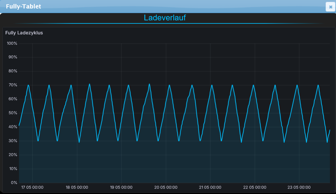

          • Meister Mopper
            Meister Mopper @planetkeane last edited by Meister Mopper
            @planetkeane sagte in Fully Kiosk Bildschirm geht wieder an:
            Ich habe die beiden Tablets permanent am Strom. Kann man das nicht ändern?
            Das ist keine gute Idee und schrottet auf kurz oder lang den Akku.
            Warum nicht den Ladevorgang z. B. zwischen 30 und 70% pendeln lassen und das Display nicht auszuschalten sondern die brightness bei Bedarf auf 0 schalten.
            Das steigert die Lebenserwartung des Akkus enorm.
            Und es hat den Vorteil, dass die Vis immer aktuell ist.

                  • Meister Mopper
                    Den Ladevorgang kann ich nicht manuell steuern. Das Kabel ständig aus/einstecken will ich aber auch nicht.
                    Dafür gibt es doch schaltbare, smarte Steckdosen, damit musst du nach der Konfiguration gar nichts mehr machen.
