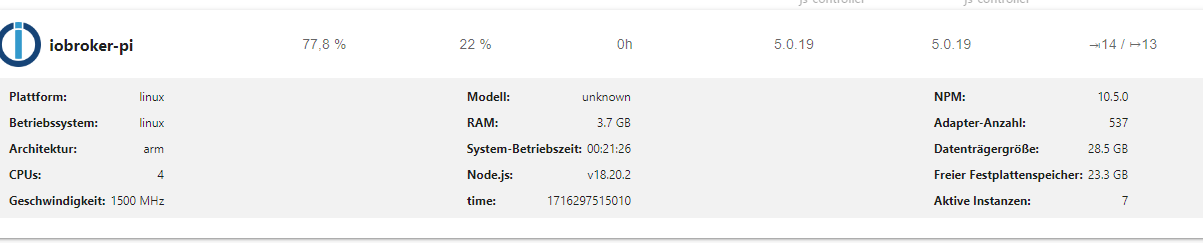

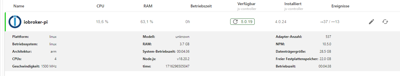

                      @thomas-braun So mit den Anweisungen habe ich ihn nun wieder zum laufen gebraucht. scheint aber immernoch nicht alles aktuell zu sein:
                      sieht so aus wie wenn der JS-controller auch noch ein update bräuchte:
                      hast du mir dafür ein Vorgehen? Oder einfach noch mal die Standard Anweisungen zum updaten durchgehen?
                      Tausend Dank schon vorab, ich bin happy dass er überhaupt wieder lebt!!!
                        Homoran Global Moderator Administrators @humpl last edited by
                        @humpl sagte in iobroker admin Zugriff nach Wiederherstellung nicht möglich:
                        ja!
                        Ja
                        iob stop
                        iob update
                        iob upgrade self
                        iob start
