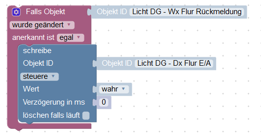

                        Leider geht nicht einmal diese einfache Logik. Was mache ich denn falsch? Habe auch das "wurde geändert" auf "wahr" gestellt, dennoch ohne Funktion… 😞
                        Sind jetzt zwei KNX Leuchten. Wann Licht A an, soll Licht B an gehen

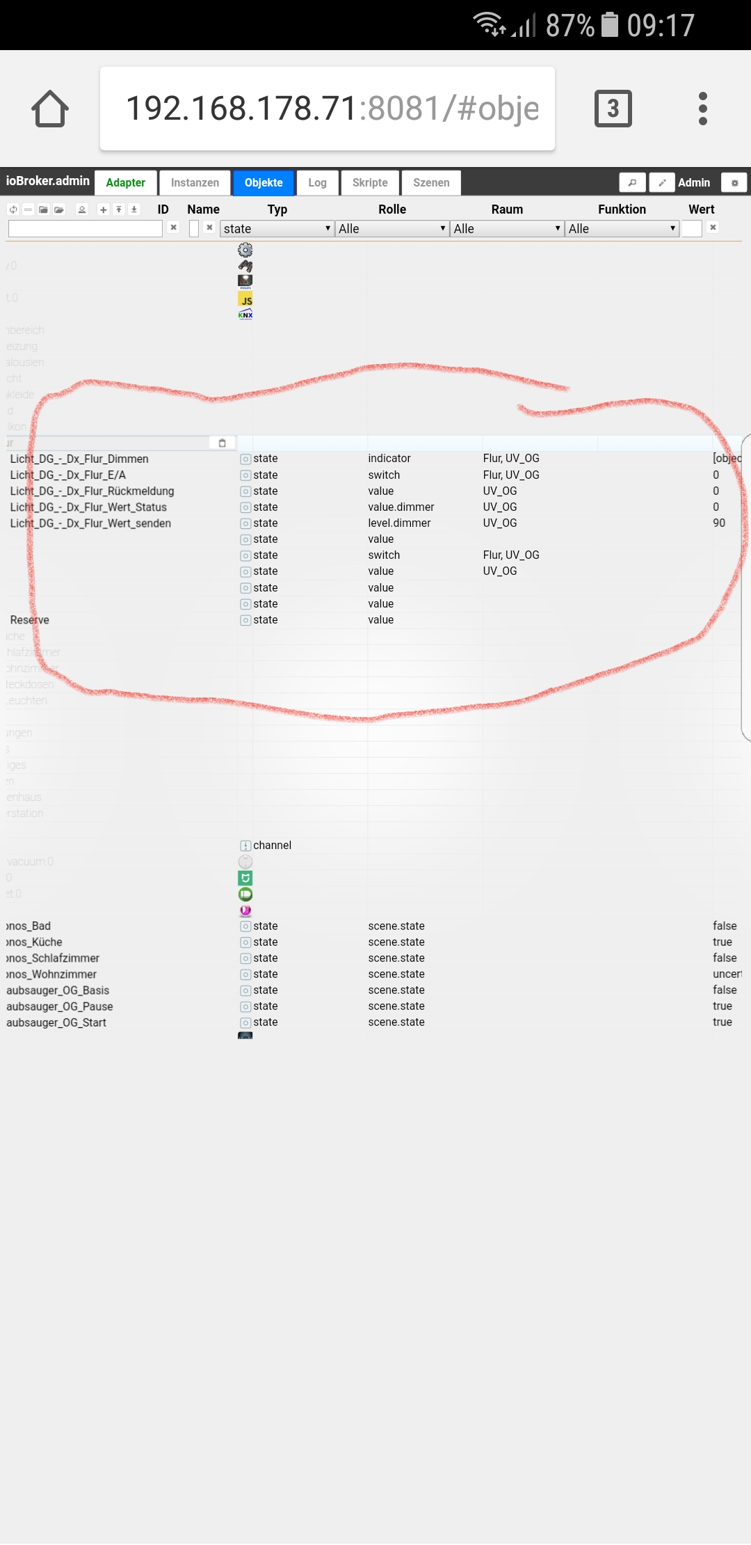

                          Zeige doch bitte mal die Datenpunkte der Aktoren. (Reiter Objekte)
                            Marc83 last edited by
                            Es wird eine 0 oder 1 geschickt. Das ist ja gleich wie wahr und unwahr oder nicht?

                              @Marc83:
                              Es wird eine 0 oder 1 geschickt. Das ist ja gleich wie wahr und unwahr oder nicht? `
                              Nicht unbedingt.
                              Welche Werte stehen denn in den Datenpunkten wenn eingeschaltet?
                              Warum probierst Du nicht einfach eine 1?
                              Da wird schon nix explodieren.

                                        @Marc83:
                                        Leider geht es auch so nicht… `
                                        Dann klassische Fehlersuche.
                                        Z.B. Den Bausteil "Debug Output" innerhalb des Triggers.
                                        Dann sieht man im LOG ob der überhaupt gestartet wird.
                                        1. Was steht bei dem getriggerten Aktor "Licht DG Wx Flur Rückmeldung" wenn der eingeschaltet wird.
                                        Einfach den Datenpunkt unter "Objekte" beobachten. Da steht immer der aktuelle Wert.
                                        2. Das gleiche mit dem anderen Aktor-Datenpunkt.
                                        3. Gibt es Fehlermeldungen im LOG wenn das Script gestartet wird?
                                          @rantanplan:
                                          @Marc83:
                                          Bei eingeschaltetem Zustand eine 1 und bei ausgeschaltetem Zustand false.
                                          Eingeschaltet 1 und ausgeschaltet 0.
                                          Keine Fehlermeldungen sichtbar…
                                          Grüße `

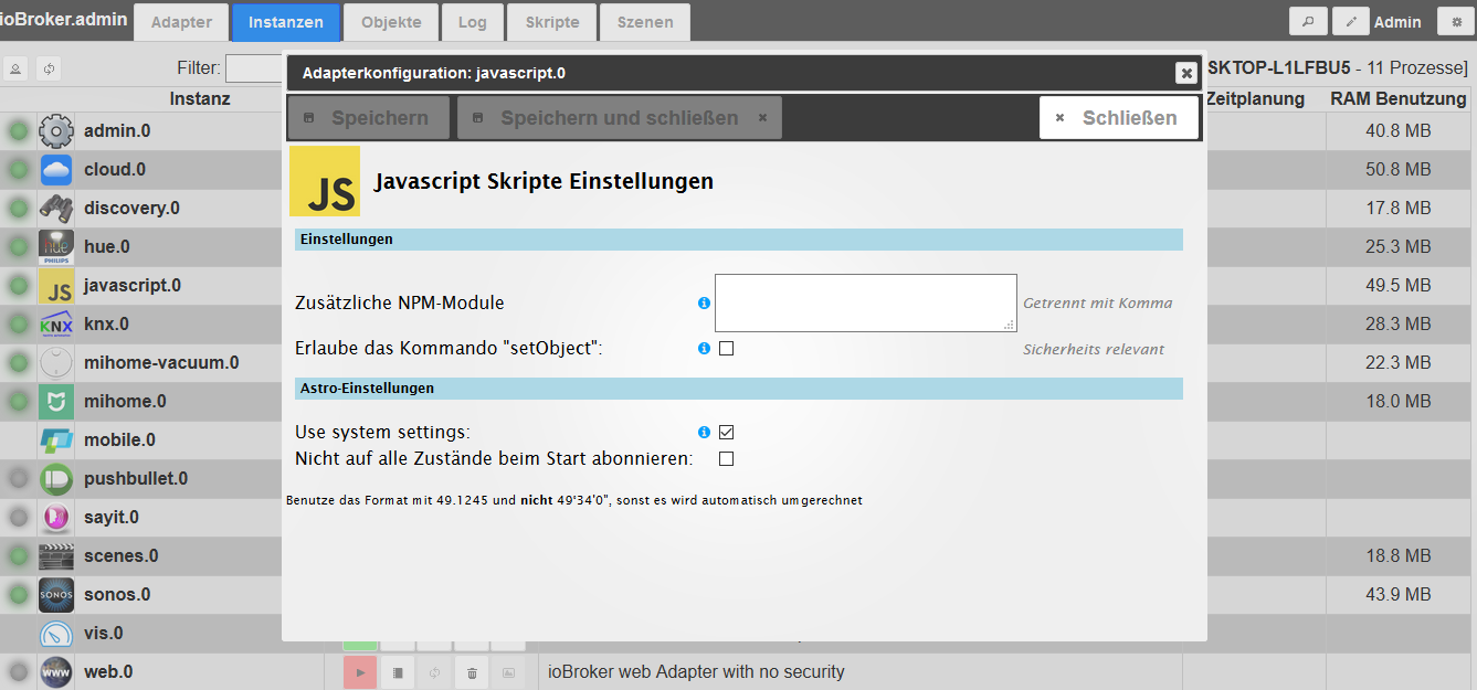

                                            Ich habe dieses einfache Skript erstellt um alle 10 sek die aktuelle Zeit ins Log zu schreiben. Leider tut auch dieses Skript nicht. Dann muss der Fehler ja wo anders liegen als in den Datenpunkten.
                                            @Rantanplan: Hast du noch ne Idee?
