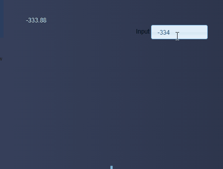

      in meiner VIS zeige ich an ob momentan Strom bezogen oder eingespeist wird. Der Datenpunkt vom Smartmeter wird beim Einspeisen aber negativ dargestellt (logisch, ist ja auch negativer Strombezug vom EVU).
      Ich habe hier zwar das Thema gefunden aber bei mir funktioniert das nicht:
      im html widget habe ich
      {wert:mqtt.0.iot.smartmeter.sensor.1.obis.1-0:16.7.0.255.value;wert<0 ? "-"+Math.abs(wert): "+"+Math.abs(wert)}
      in der vis sieht das dann so aus
      Der obere Wert (17 W) ist korrekt, da wird einfach der DP ausgegeben, der schwarze Kasten ist das Ergebniss des html bindings. Wahrscheinlich sehe ich den Wald vor Bäumen nicht, wäre nett wenn mir hier jemand auf die Sprünge helfen kann.

                  ich benutze das "normale" html widget:
                  [{"tpl":"tplHtml","data":{"g_fixed":false,"g_visibility":false,"g_css_font_text":true,"g_css_background":true,"g_css_shadow_padding":false,"g_css_border":false,"g_gestures":false,"g_signals":false,"g_last_change":false,"visibility-cond":"==","visibility-val":1,"visibility-groups-action":"hide","refreshInterval":"0","signals-cond-0":"==","signals-val-0":true,"signals-icon-0":"/vis/signals/lowbattery.png","signals-icon-size-0":0,"signals-blink-0":false,"signals-horz-0":0,"signals-vert-0":0,"signals-hide-edit-0":false,"signals-cond-1":"==","signals-val-1":true,"signals-icon-1":"/vis/signals/lowbattery.png","signals-icon-size-1":0,"signals-blink-1":false,"signals-horz-1":0,"signals-vert-1":0,"signals-hide-edit-1":false,"signals-cond-2":"==","signals-val-2":true,"signals-icon-2":"/vis/signals/lowbattery.png","signals-icon-size-2":0,"signals-blink-2":false,"signals-horz-2":0,"signals-vert-2":0,"signals-hide-edit-2":false,"lc-type":"last-change","lc-is-interval":true,"lc-is-moment":false,"lc-format":"","lc-position-vert":"top","lc-position-horz":"right","lc-offset-vert":0,"lc-offset-horz":0,"lc-font-size":"12px","lc-font-family":"","lc-font-style":"","lc-bkg-color":"","lc-color":"","lc-border-width":"0","lc-border-style":"","lc-border-color":"","lc-border-radius":10,"lc-zindex":0,"html":"{wert:mqtt.0.iot.smartmeter.sensor.1.obis.1-0:16.7.0.255.value;wert<0 ? \"-\"+Math.abs(wert): \"+\"+Math.abs(wert)} "},"style":{"left":"1776px","top":"425px","color":"#ffffff","font-family":"\"Lucida Sans Unicode\", \"Lucida Grande\", sans-serif","text-align":"right","background":"#000000","width":"122px","height":"44px","z-index":"1"},"widgetSet":"basic"}]
                  amg_666 1 Reply Last reply Reply Quote 0
                  • amg_666
                    amg_666 @amg_666 last edited by
                    @amg_666 Update : Ich hab das jetzt ans Laufen bekommen, allerdings über den Umweg eines alias.
                    html widgt und da dann
                    {wert:alias.0.testtest.value;Math.abs(wert)}
                    zeigt mir den absoluten Betrag des Wertes an. Aber verstehen tue ich es nicht, beide Werte (DP und Alias) sind Zustandstyp "Zahl". Der originale Datenpunkt (funktioniert nicht) hat die Objektdaten
