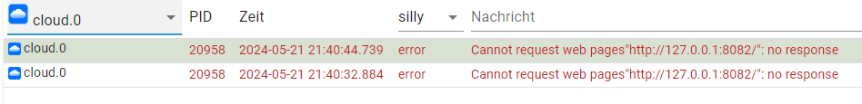

      Wenn ich mich extern einlogge und dann auf Anwendungen gehe bekomme ich im "Fernbrowser" (Android, IOs, Windows) die "Fehlermeldung" "501" ohne weiteren Text.
      Wenn ich in die Protokolle gehe, finde ich den Eintrag : Cannot request web pages"http://127.0.0.1:8082/": no response
      Mir scheint hier wird nicht auf meine Startseite weitergeleitet, ich finde aber nicht die richtige Konfiguration...

                Die Nachricht "Cannot request web pages"http://127.0.0.1:8082/": no response" bekomme ich ja vom cloud adapter in dem Moment in dem ich "Anwendungen" remote öffnen will. Anzeigen lasse ich mir das auf meiner Windows Kiste..also
                192.xxx.1xx.20:8082
                Von der Logik her verstehe ich das so: Ich nutze aus dem www irgendeinen Browser. Über
                iobroker.net logge ich mich ein; wenn ich dann auf Anwendungen gehe, lande ich bei meiner
                "Landingpage" meines projekts...z.B.
                http://192.xxx.1xx.36:8082/vis/index.html#Tablett_Start
                tatsächlich wird der localhost angesprochen...warum auch immer.

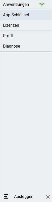

                  @mr-m sagte in ioBroker remote nicht mehr erreichbar:
                  welche?

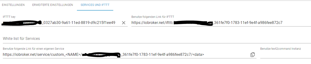

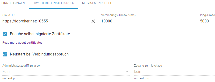

                      Homoran Global Moderator Administrators @Mr-M last edited by
                      @mr-m wo bist du da?
                      was hast du im cloud Adapter konfiguriert?
                      zeigen! (Credentials unkenntlich machen)
                        Mr-M last edited by
                        Guten Morgen,
                        ich gehe mal stark davon aus, daß hier das Hase im Pfeffer liegt....

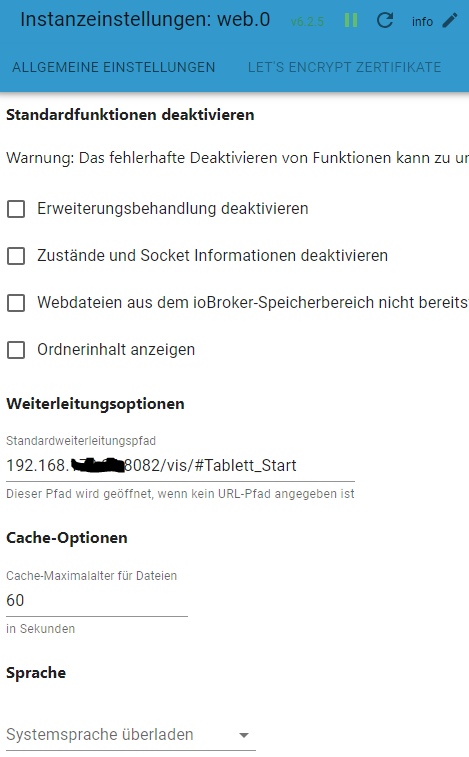

                            Mr-M last edited by
                            Hier sind die die Einstellungen bei web.0
                              @mr-m Danke!
                              ich hab keine Ahnung wo der localhost herkommt.

                                2024-05-21 20:07:28.141  -  cloud.0 (13620) Cannot request web pages"http://127.0.0.1:8082/": no response
                                2024-05-21 20:07:39.669  -  cloud.0 (13620) Cannot request web pages"http://127.0.0.1:8082/": no response
                                2024-05-21 20:07:50.967  -  cloud.0 (13620) Cannot request web pages"http://127.0.0.1:8082/": no response
                                2024-05-21 20:08:02.368  -  cloud.0 (13620) Cannot request web pages"http://127.0.0.1:8082/": no response

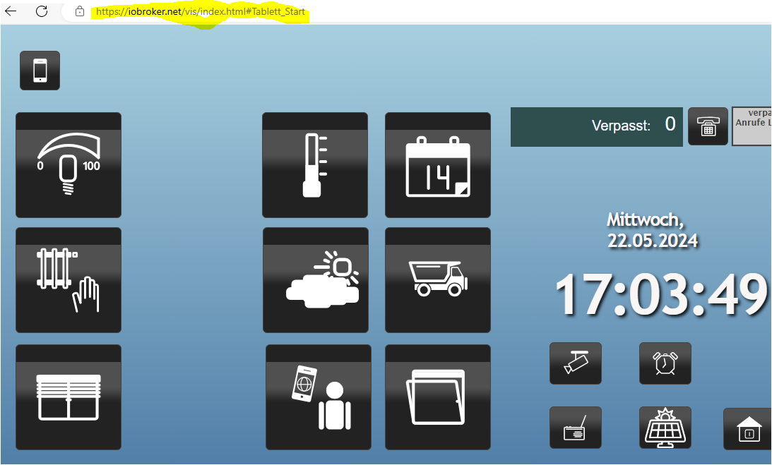

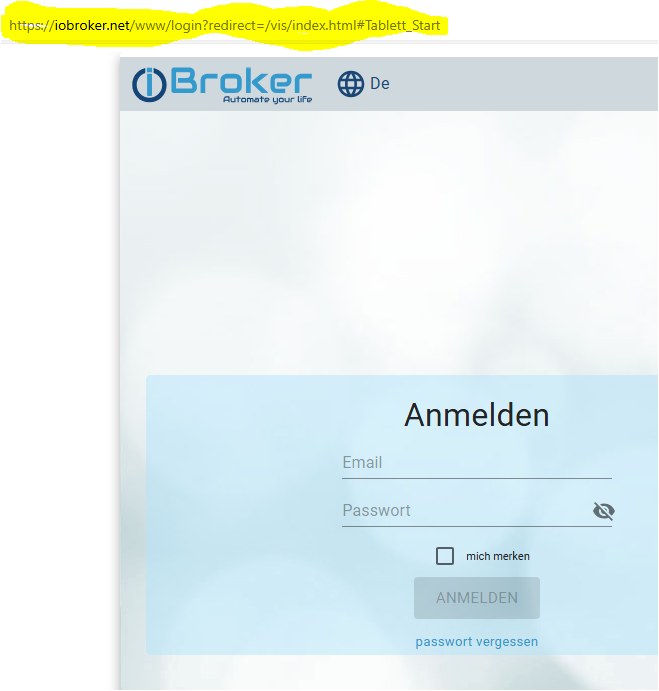

                                  Ok, ich habe noch einen neue Beobachtung:
                                  Wenn ich mich bei iobroker.net einlogge, aber nicht die Anwendungen starte (Denn die führt ja zu 501 auf dem Client bzw zu -------------------- auf dem cloud adapter).
                                  Wenn ich nun ein neues Browserfenster öffne und die Adresse
                                  https://iobroker.net/vis/index.html#Tablett_Start
                                  eingebe , dann komme ich auf meine VIS.
                                  Logge ich mich aus und gebe noch einmal die adresse an, lande ich wieder hier:
