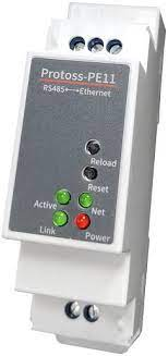

      bevor ich noch verzweifle, frage ich hier im Forum, ob mir jemand helfen kann. Ich habe Wechselstromzähler SDM120-Modbus im Einsatz und kann diese problemlos auslesen. Diese werden über eine RS458 Schnittstelle verbunden und durch einen Protoss-PE11 von RS458 auf Ethernet umgesetzt und kann durch den Modbus Adapter von ioBroker abgefragt werden. Funktioniert über die angesprochenen Register (slaves einzeln benennen) und mit dem dem Format "Float" ausgelesen werden.

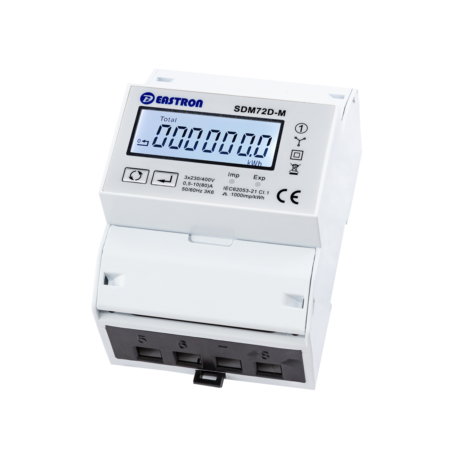

      Gleichzeitig hatte ich 4 Drehstromzähler SDM72D-M in Betrieb wo von mir 3 Stück innerhalb eines Monats gestorben sind. Deshalb alle SDM72D-M raus und dafür DS100-00B rein. Diese werden auch über Modbus Register angesprochen. So weit so gut, bzw. schlecht.

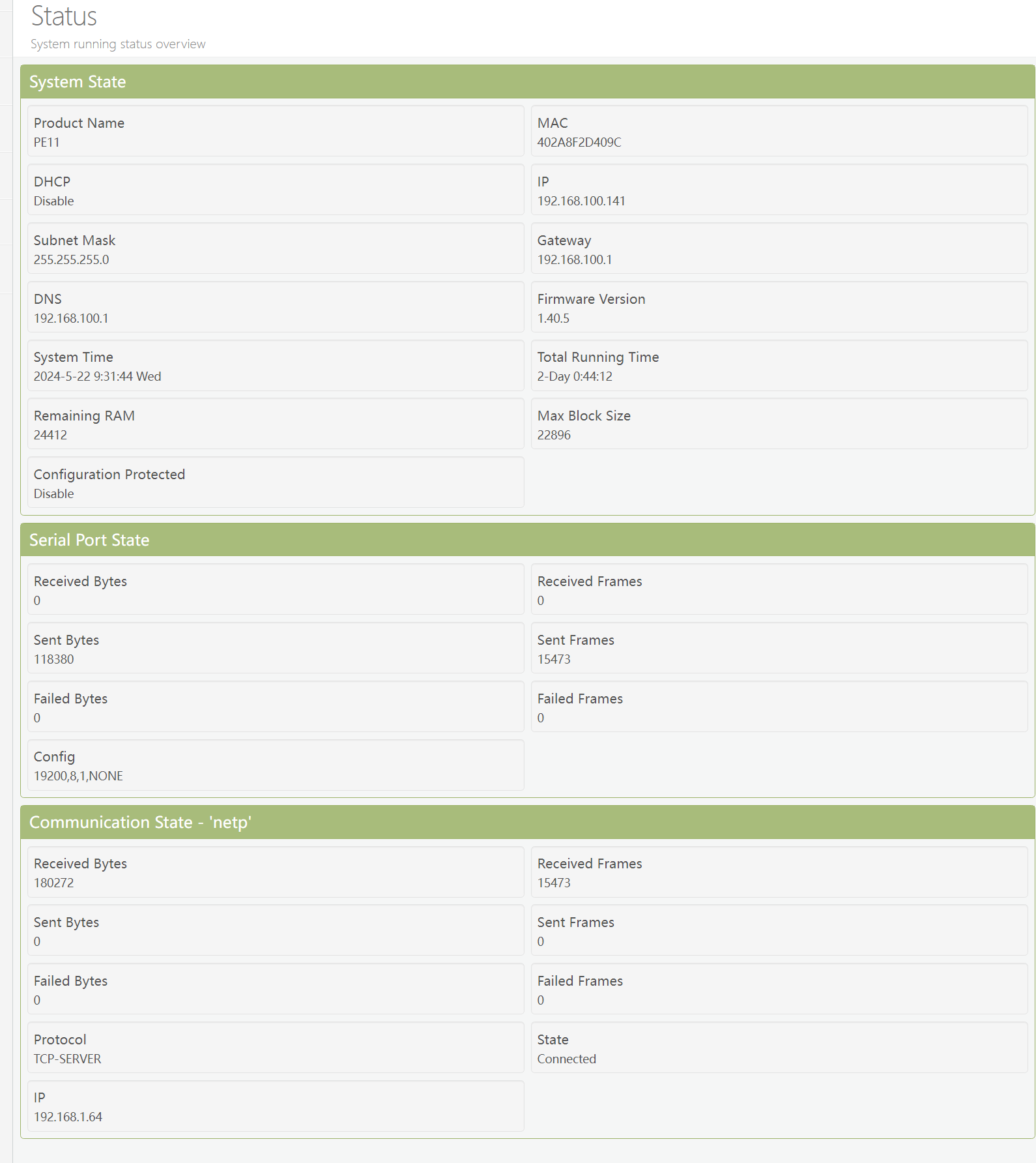

      Ich sehe auf der Webpage des Protoss-PE11 dass ein Datenverkehr stattfindet. Nur im Adapter Modbus im ioBroker bekomme ich nichts abgefragt. Bei den Modbus Registern steht z.B. das Register 31057 für Active Power in W mit der data description INT32(5+0). Nur habe ich eine solche nicht im Modbus Adapter. Ich habe da schon alle 32bit Einstellungen durch. Aber es kommen keine Daten durch.
      Kennt sich jemand von Euch damit aus? Über Hilfestellung würde ich mich sehr freuen.

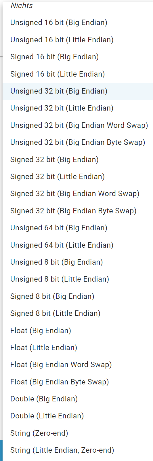

        @guenter-1953 sagte in Modbus mit Protoss-PE11 und B+G E-Tech DS100-00B:
        müsste Int32 BE sein.
        stimmen die restlichen Einstellungen der DS100 mit denen der SDM72 überein?
        Sind das die neuen mit 3 TE breite?

          @homoran said in Modbus mit Protoss-PE11 und B+G E-Tech DS100-00B:
          Das habe ich probiert. Keinerlei Reaktion.
          Leider nein. Ist völlig anderst und auch nicht mehr Float als data format.
          Jetzt habe ich von denen 7 eingebaut und .... Keine Ahnung wie ich die zum Laufen bringen kann. Ich denke ich kenne mich mit Modbus aus. Aber irgendwie passt das nicht zusammen. Ich hatte denen im Vertrieb vor dem Kauf gesagt, dass die im ioBroker unter Modbus laufen sollen. Abgewehrt hat diese Konstellation keiner von B+G

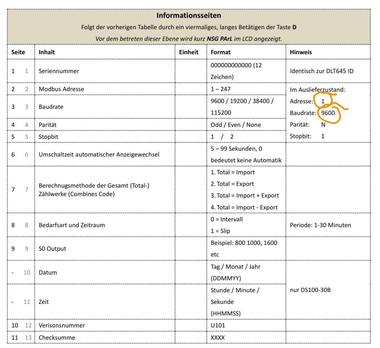

              Hab mir die Anleitung zum Ds100 angesehen.
              die Register müssten funktionieren.
              die Angabe
              INT32(5+0)
              müsste ein Int32BE sein, in klammern wird fie Anzahl Digits (5 vor dem komma, 0 danach) angegeben.
              Die Frage
              @homoran sagte in Modbus mit Protoss-PE11 und B+G E-Tech DS100-00B:
              bezog sich auf die Kommunikationsparameter und GeräteID.
              PS, der nur 3TE breite ist der SDM54
                Welchen aus der Auswahl meinst du damit?

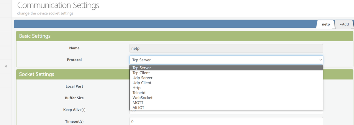

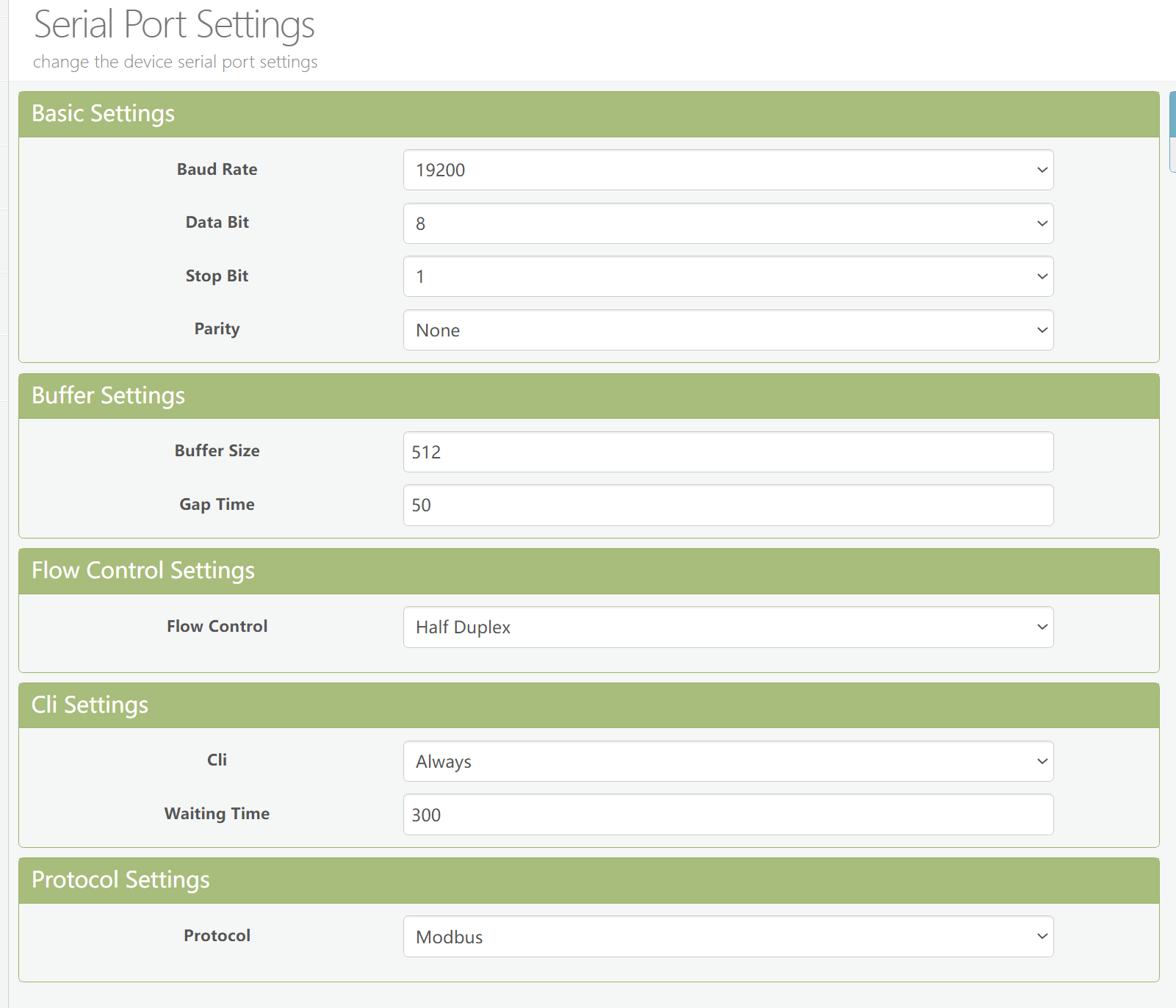

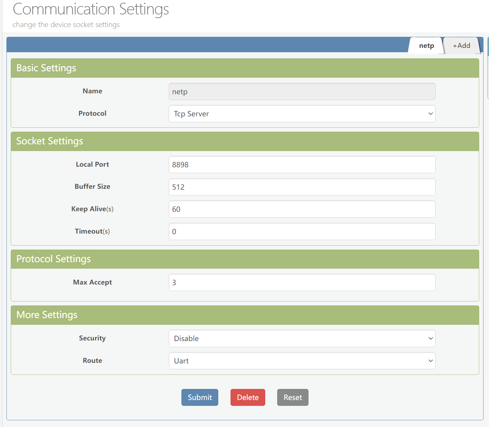

                OK. Ich habe die geändert da ich einen weiteren PE11 extra für die Drehstromzähler wollte. Anstatt 9600 Baud habe ich jetzt bei denen 19200
                Hier die Settings vom PE11 (Bei den Wechselstromzählern genauso eingestellt)
                Gruss Günter
                  Homoran Global Moderator Administrators @guenter-1953 last edited by
                  Signed 32 Big Endian.
                  unsigned wird UINT abgekürzt
                  damit kenne ich mich nicht aus!
                  sieht aber so aus, als ob er keine Antwort von den Zählern bekommt
                    Ich habe die jetzt auf Signed 32 bit (Big Endian) eingestellt. Und Dein Hinweis dass die keine Antwort bekommen muss ich jetzt nachgehen.
                    aa7a3349-bd29-42d8-bf70-a48043880cc5-WhatsApp Video 2024-05-22 um 10.10.29_d59f02c3.mp4
                    Rechts im Bild: Der Linke ist der für die Wechselstromzähler. Und der Mittlere für die Drehstromzähler. (Der Rechte ist nicht in Betrieb) .
                    Bei mir zeigt der mittlere kein Active. Daher werde ich dies überprüfen müssen.

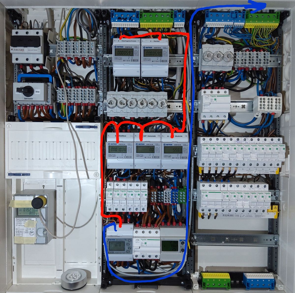

                    Ich gehe mit dem Elektriker in den nächsten Tagen noch mal die Verdrahtung durch. Im PE11 zeigt er ja "send" und "receive" Daten an. also musss ja irgendwas sich auf der seriellen Schnittstelle tun.
                      aber nur send!
                      receive ist 0
                      guenter-1953 1 Reply Last reply Reply Quote 0

                                        @guenter-1953 Die Kommunikationsparameter und GeräteID der einzelnen Zähler am Display auslesen.
                                        Den Teil de4 Anleitung habe ich dir nochmal gezeigt
                                        • guenter-1953
                                          guenter-1953 @Homoran last edited by
                                          ich habe alle gelassen bis auf die Baudrate. Habe ich auch schon weiter oben geschrieben. Ich wollte es sowieso auf 9600 zurückstellen.
                                          Homoran guenter-1953 2 Replies Last reply Reply Quote 0
                                            also haben alle Zähler die GeräteID 1???
                                            Das darf nicht sein
