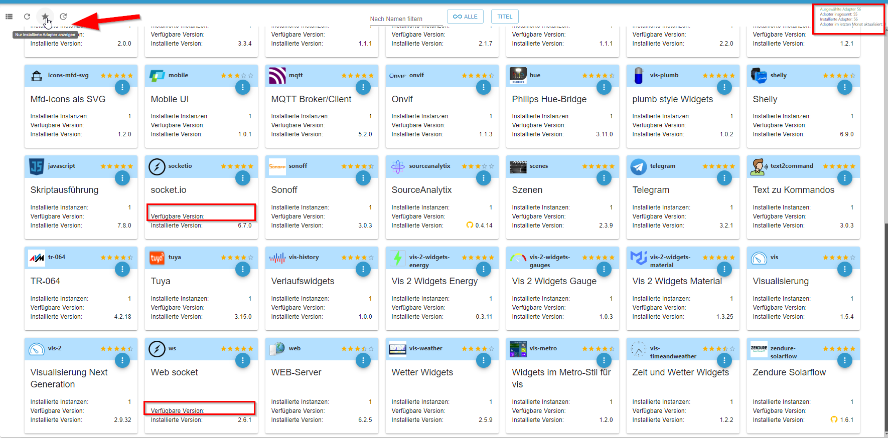

      Hallo
      ich wundere mich, das mir schon einige Zeit keine möglichen Adapter Updates mehr angezeigt werden...?
      Auch sehe ich keine möglichen Adapter die ich Installieren könnte - Ansicht steht auf alle Adapter zeigen.
      Und grade noch aufgefallen ist, das ich 2 Adapter ohne Instanz habe... ich meine ich hätte die gehabt .....
      Könnte mir einer was dazu sagen?

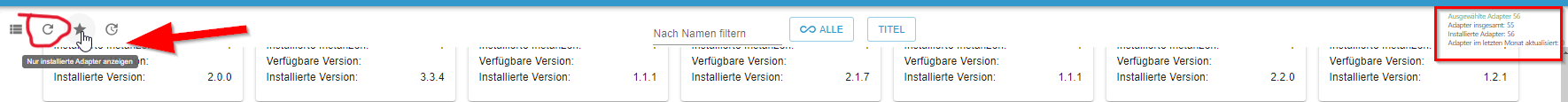

      • sigi234
        sigi234 Forum Testing Most Active @Yoda last edited by
        @yoda
        Klick mal da rauf:
        Yoda 1 Reply Last reply Reply Quote 0
        • Yoda
          Yoda @sigi234 last edited by
          @sigi234 habe ich gemacht, da ändert sich nichts....

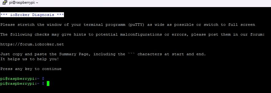

            Thomas Braun Most Active @Yoda last edited by
            @yoda
            Schau dir
            iob diag
            an.

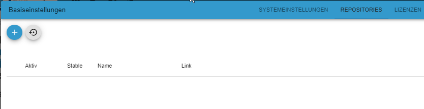

            • Samson71
              @Yoda
              Repos geprüft bzw. die Einträge dafür kontrolliert?
              Läuft bei Dir evtl. Pihole und blockt hier ggf. Anfragen?
                Homoran Global Moderator Administrators @Yoda last edited by
                @yoda du hast aber irgenwo einen Filter gesetzt.
                oben rechts steht "ausgewählte Adapter"
                • Yoda
                  Yoda @Thomas Braun last edited by
                  @thomas-braun sagte in Keine Updates / Fehlende Adapter Ansicht:
                  iob diag
                  mehr kommt da nicht....
                  • Yoda
                    Yoda @Homoran last edited by
                    @homoran nein, wenn ich nochmal drauf klicke würde die Auswahl kommen - habe komplett durch geklickt
                        @yoda sagte in Keine Updates / Fehlende Adapter Ansicht:
                        Text aus dem Terminal nicht fotografieren sondern als Text hier rein.
                        • Yoda
                            @yoda
                            Hmmm? Merkwürdig. An der Stelle sollte die Kiste nicht so aussteigen.
                            iob stop
                            iob fix
                            iob start
                            dann nochmal
                            iob diag

                              iob diag has finished.
                              Press any key for a summary

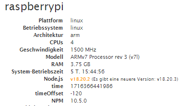

                                buster
                                Brauch ich gar nicht weiterlesen.
                                Bring das ganze Spiel auf ein aktuelles 64Bit-Release von 'Bookworm'.
                                Geht nur per NEUINSTALLATION.

                                    Thomas Braun Most Active @Yoda last edited by Thomas Braun
                                    @yoda
                                    iobBroker in Gänze auf einen aktuellen Stand bringen, Backup ziehen und damit auf das frische System umziehen.
                                    Und geh mit dem System dann besser um:
                                    [Thu May 16 18:42:39 2024] EXT4-fs (mmcblk0p2): 4 orphan inodes deleted
                                    Da gibt es Einschläge im Dateisystem. NIE einfach im laufenden Betrieb den Stecker ziehen.
                                    Dann auch gleich OHNE Desktop installieren.

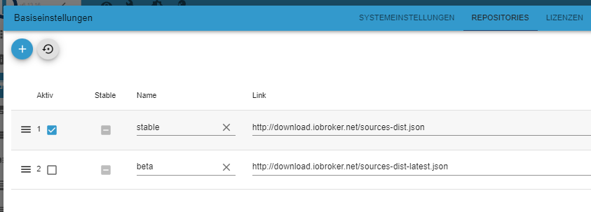

                                        mcm1957 @Yoda last edited by
                                        @yoda

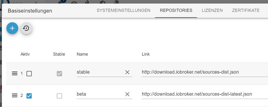

                                        Ohne repositories geht mal sicher kein Update
                                        Installed ioBroker-Instances
                                        Error: Object "system.repositories" not found
                                        Verscuch mal die Repos zu resetten (Button mit Pfeil gegen Uhrzeigersinn):
                                        Und dem Updatebedarf stimme ich zu - nicht dass da ein falscher Eindruck entsteht!
                                        • Yoda
                                          Yoda @mcm1957 last edited by Yoda
                                          @mcm1957 Danke - ich habs dort mal auf Beta und dann auch wieder auf stable eingetragen.
                                          Leider keine Veränderung- Danke für den Lösungsansatz.
                                          Komisch ... wen ich nun wieder reingehe sehe ich keinen Eintrag vom Link - alles leer...
                                          Thomas Braun mcm1957 2 Replies Last reply Reply Quote 0
                                            @yoda
                                            Kein Wunder. Denn:
                                            ioBroker-Repositories
                                            List is empty
                                            Vielleicht waren die in den
                                            drin.
