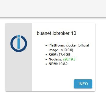

                                A Former User @Maddin77 last edited by
                                @maddin77
                                dass du fragst, und sagst, wie dein Wissensstand ist, ist doch super!
                                Viele markieren hier den Helden, und machen vieles falsch.
                                Zum upgraden des Dockers ist zuerst das Backup wichtig, hier am besten einmal mit dem Backitup-Adapter den iobroker sichern auf ein anderes Device oder auf dem Nas in einen anderen Ordner.
                                Dann stoppst du den Container und kopierst das komplette iobroker-Verzeichnis unter /docker zur Sicherheit
                                Dann erst die aktuelle Docker-Version mit Node 20 (sollte was mit V10 sein) pullen.
                                Nutzt du Portainer? Welches Nas? synology?
                                M 2 Replies Last reply Reply Quote 2
