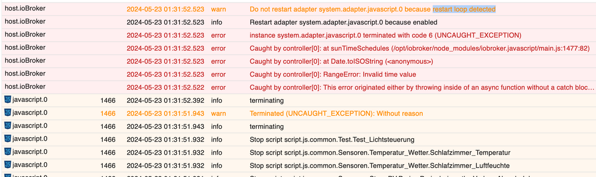

      Hallo Leute,
      seit heute Abend verabschiedet sich mein Javascript-Adapter nach Neustart.
      Anbei Auszug aus meinem Protokoll:
      Vielleicht kann mir jemand helfen.

        @steve-1 schaut nach script fehler aus - mal alle scripte beenden, die du kurz davor geändert oder neu angelegt hast. dann die javascriptinstanz neustarten und beobachten
        hast du ein script unter global gespeichert ?

          könnte auch ein nicht abgefangener Fehler im Adapter sein, weiter nördlich gibt es keine Nacht mehr
          javascript.0
          2024-05-23 06:49:25.093	error	[sunTimeSchedules] Unable to set state for astro time "night"
          javascript.0
          2024-05-23 06:49:25.092	error	[sunTimeSchedules] Unable to set state for astro time "nightEnd"

            paul53 @fastfoot last edited by paul53
            @fastfoot sagte: nicht abgefangener Fehler im Adapter sein, weiter nördlich gibt es keine Nacht mehr
            Diese Meldung erscheint nur einmal am Tag. Ich habe "Erstelle Zustände für alle Astrozeiten" deaktiviert.

              Steve 1 @liv-in-sky last edited by
              @liv-in-sky
              Ich habe seit mehreren Tagen nichts am ioBroker gemacht, gestern Abend trat der Fehler auf und jetzt läuft kein Skript mehr.

                Und wie sehen die bei Dir eingestellten Koordinaten in den Systemeinstellungen aus?

                  Welche Adapter-Version denn überhaupt?
                  @fastfoot sagte in Javascript-Adapter stürzt immer ab (restart loop detected):
                  Der ist aber abgefangen 😉 Sonst würde die Meldung anders aussehen, ... zumindest in den späteren Versionen (wie bei Dir im Log). In 7.8.0 wohl noch nicht.

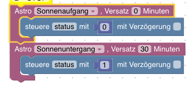

                        Habe meine Datenpunkte unter JavaScript.0.Astro stehen.
                        Habe nur meine Rolladen und Haustürbeleuchtung mit dem Astro-Trigger in Blockly programmiert.
                        Von wo bezieht der Trigger seine Daten für Sonnenaufgang usw.?
                        S paul53 2 Replies Last reply Reply Quote 0

                            paul53 @Steve 1 last edited by
                            @steve-1 sagte: Daten für Sonnenaufgang usw.?
                            Die werden aus dem aktuellen Datum und den Ortskoordinaten errechnet.
                              Steve 1 @paul53 last edited by
                              @paul53 Dann müsste doch alles normal weiterlaufen!?
                                @steve-1 sagte: Dann müsste doch alles normal weiterlaufen!?
                                Ja.
