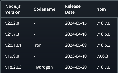

                    Thomas Braun Most Active @docsnyder7 last edited by
                    @docsnyder7
                    Hier noch die derzeitig im Umlauf befindlichen nodejs/npm-Bundles:
                      docsnyder7 @Thomas Braun last edited by
                      @thomas-braun
                      danke dafür.. mit dem Update auf 20.13.1 hab ich die 10.8.0 npm bekommen
                        Thomas Braun Most Active @docsnyder7 last edited by Thomas Braun
                        @docsnyder7
                        Dann hast du da irgendwas anderes reingeknallt, denn wie du oben siehst wird npm 10.8.0 derzeitig mit gar keinem nodejs-Paket ausgeliefert.
                        Das 'irgendwas anderes' dürfte auch die Meldungen aus dem ersten Beitrag verursachen.
