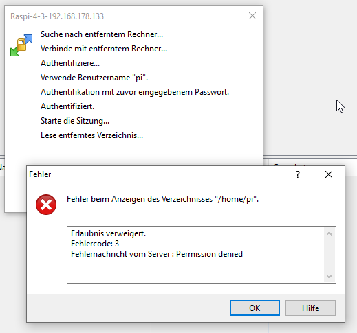

      Hallo, ich habe mir grade mein neu aufgesetztes System stubellig gemacht.
      Wollte zuletzt eine schreib Berichtigung innerhalb der Ordners /home/pi/Videos setzten.
      Nun kann der Iobroker dort nicht mehr schreiben.
      Auch wenn ich mich über die Konsole anmelden möchte klappt es nicht.
      login as: pi
      pi@192.168.178.133's password:
      Linux raspberrypi 6.6.28+rpt-rpi-v8 #1 SMP PREEMPT Debian 1:6.6.28-1+rpt1 (2024-                        04-22) aarch64
      The programs included with the Debian GNU/Linux system are free software;
      the exact distribution terms for each program are described in the
      individual files in /usr/share/doc/*/copyright.
      Debian GNU/Linux comes with ABSOLUTELY NO WARRANTY, to the extent
      permitted by applicable law.
      Last login: Thu May 23 23:48:39 2024
      Could not chdir to home directory /home/pi: Permission denied
      -bash: /home/pi/.bash_profile: Permission denied
      pi@raspberrypi:/$
      Könntet ihr mir die Befehle sagen wie ich die Berechtigung für pi wieder hinbekomme?

        Thomas Braun Most Active @Yoda last edited by Thomas Braun
        @yoda sagte in User PI Kein Zugang / Berechtigung:
        Der user iobroker soll auch in /home/pi nix schreiben.
        sudo ls -lah /home/pi/.bash_profile
        sagt z. B.?
        Yoda 1 Reply Last reply Reply Quote 0
                    drwx------ 18 root root 4.0K May 23 19:04 pi
                    Das ist klar. Da hast du mit root-Rechten an einer Stelle herumgefummelt, an der man das besser bleiben lässt.
                    Wie man ohnehin nicht mit sudo/root um sich wirft...
                    sudo chown -R  pi:pi /home/pi
                    Yoda 1 Reply Last reply Reply Quote 1
