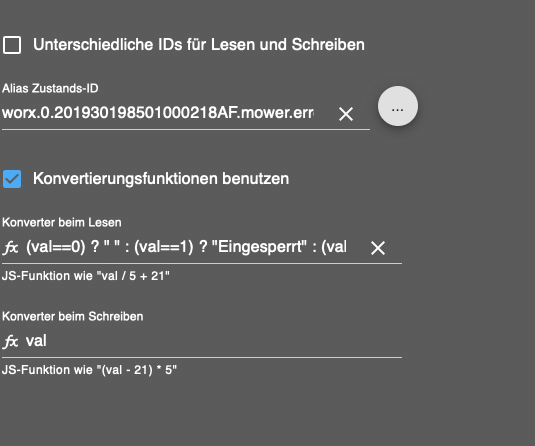

                  pajda @lesiflo last edited by pajda
                  @lesiflo
                  Hallo
                  Ich habe Alias erstellt und die Konvertierung benutzt "Worx"
                  Status:
                  (val==0) ? "Bereit" : (val==1) ? "Zuhause" : (val==2) ? "Startsequenz" : (val==3) ? "Fahre los" : (val==4) ? "Folge dem Draht" : (val==5) ? "Suche Zuhause" : (val==6) ? "Suche Draht" : (val==7) ? "Mäht" : (val==8) ? "Angehoben" : (val==9) ? "Eingeklemmt" : (val==10) ? "Messer Blockiert" : (val==13) ? "Begrenzungskabel Überfahren" : (val==30) ? "Heimfahrt" : (val==32) ? "Kantenschnitt" : (val==33) ? "Suche Zone" : (val==34) ? "Pause" : "
                  Fehler:
                  (val==0) ? " " : (val==1) ? "Eingesperrt" : (val==2) ? "Angehoben" : (val==3) ? "Begrenzungskabel Fehlt" : (val==4) ? "Begrenzungskabel Überfahren" : (val==5) ? "Regnet" : (val==8) ? "Messer Blockiert" : (val==9) ? "Rad Blockiert" : (val==10) ? "Blockiert" : (val==11) ? "Upside down" : (val==12) ? "Akku Leer" : (val==13) ? "Begrenzungskabel Drehen" : (val==14) ? "Lade Fehler" : (val==15) ? "Heimfahrt Zeit Überschritten" : (val==16) ? "Blockiert" : (val==17) ? "Akku Überhitzt" : (val==20) ? "Drahtsynchronisierung" : ""
                      @lesiflo

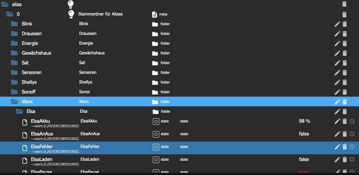

                      Ich nutze den adapter Alias
                      Dann erstelle ich Alias in dem ich die Konvertierung eintrage

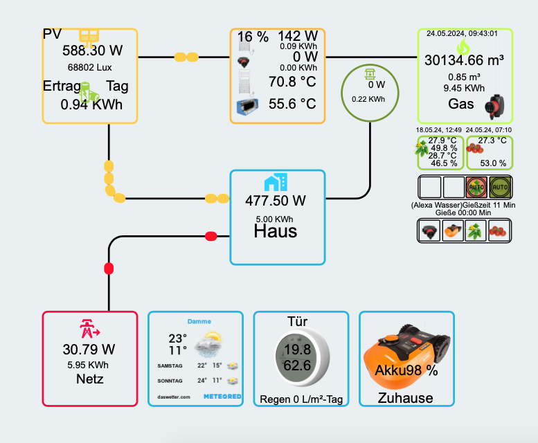

                      Und das habe ich bei energiefluss-erweitert adapter mir so gebastelt
