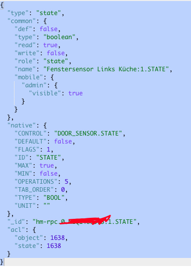

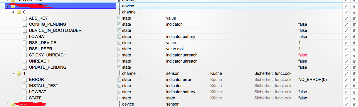

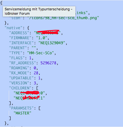

                  Anbei die Screenshots. Hoffe das ist so in Ordnung. Lowbat.jpg ist vermutlich das aktuelle Objekt bei der Abfrage. Aber ich benötige "HM-Sec-SCo" aus dem Objekt (properties.jpg)
                    paul53 last edited by
                    var idDp = id.split('.');
                    var idDevice = idDp[0] + '.' + idDp[1] + '.' + idDp[2];
                    var type = getObject(idDevice).native.TYPE;
