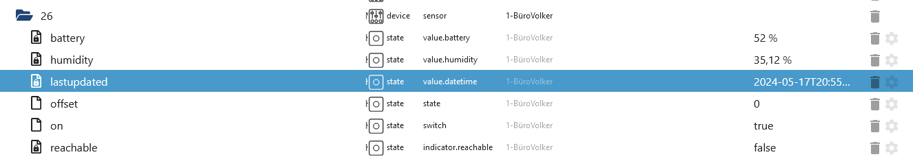

      Wie kann ich benachrichtigt werden, wenn einer meiner Aqara Sensoren seit mehr als n Stunden keinen Kontakt mehr hatte?
      Es gibt bei den Sensoren das Feld "Lastupdated" mit einem Zeitstempel.
      Das wollte ich mit der aktuellen Zeit abzüglich n Stunden vergleichen und ggf. eine Meldung senden:
      Einen Trigger auf "Lastupdated" macht ja keinen Sinn, also wollte ich den Test jede Stunde ausführen. Aber irgendwie passsiert da nichts ...
      Kann mir jemand einen entscheidenden Tipp geben?

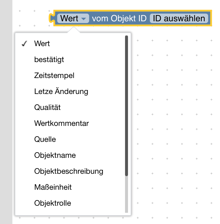

        1. Du selektierst das Objekt, nicht den State. Das funktioniert so nicht.
        2. Hat jeder State eh ein "last change" und ein "last update". Das kannst Du direkt nutzen

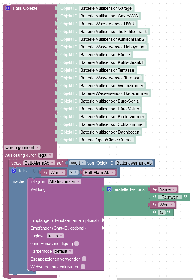

          Ich nutze ja den Status "lastupdated", aber irgendwie drehen sich meine Gedanken gerade in eine falsche Richtung
          Im Endeffekt wollte ich es so wie bei dem Batteriestand haben

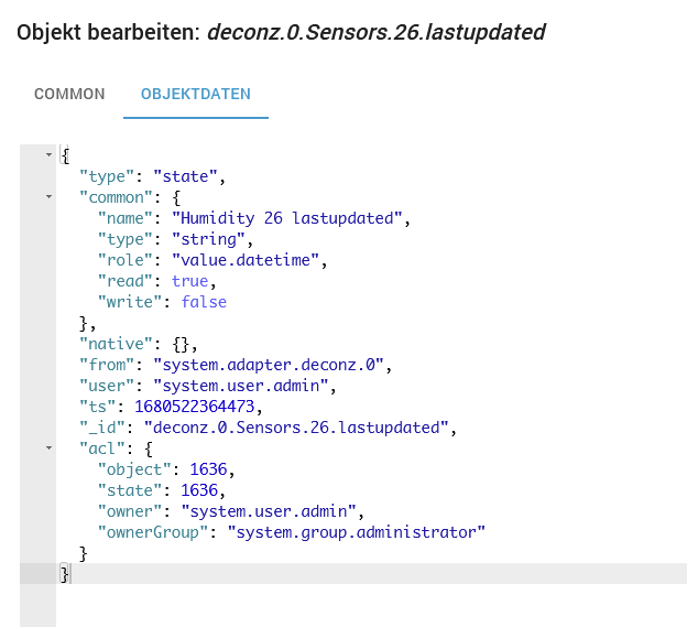

                Es wird so im Admin dargestellt. Es kann aber auch eine Zahl in ms oder ein String sein. Von welchem Typ ist der Datenpunkt.
                  myssv @paul53 last edited by
                  @paul53 Wo kann ich den Typ erkennen?

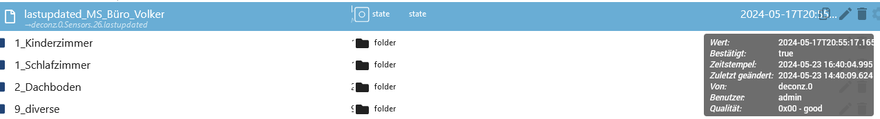

                  Hier der original Datenpunkt:
                    paul53 @myssv last edited by paul53
                    @myssv sagte: Hier der original Datenpunkt:
                    Mit der Rolle "value.datetime" sollte er eine Zahl sein.
                    @myssv sagte in Letzten Kontakt überprüfen:
                    Expertenmodus aktivieren und dann rechts auf den Bleistift klicken.

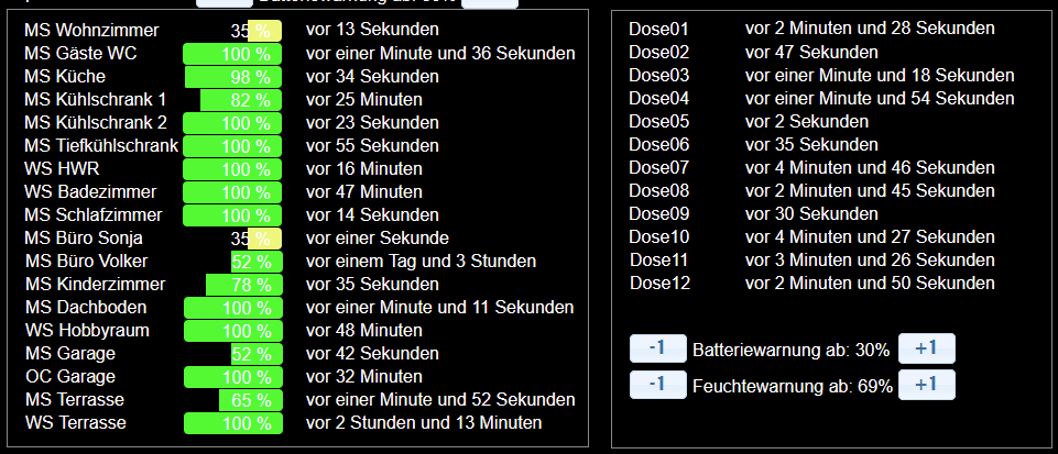

                        Eine Ansicht habe ich mir auch schon gebastelt:
                        Aber trotzdem ist mir gerade wieder ein Adapter durchgerutscht, den ich nicht gesenen habe ...
                          @paul53 sagte in Letzten Kontakt überprüfen:
                          Demnach ist es ein String:
                            @myssv sagte: Demnach ist es ein String:
                            Also muss man wandeln.
                            Die Rolle "value.datetime" passt nicht zu einem String.

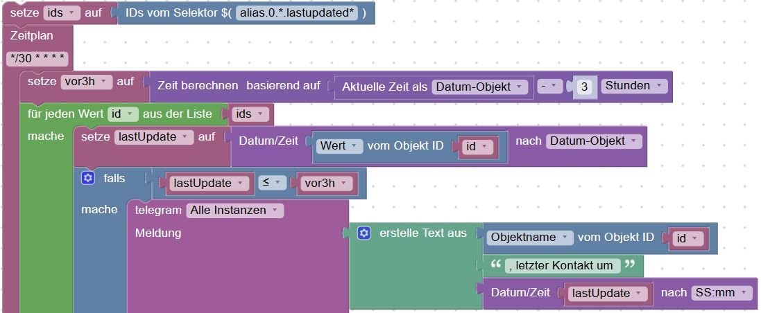

                                Das funktioniert super !!!
                                Vielen Dank für Deine Hilfe!
