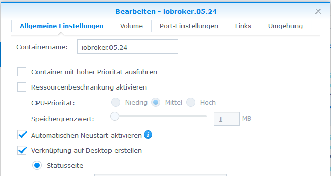

      Hi, wollte gerade mein ioBroker Docker-Image aktualisieren und habe das Image soweit bereit.
      Jedoch fehlt diesmal in der Registerkarte Einstellungen der Reiter Netzwerk! Somit kann ich dort nicht "Selbes Netzwerk wie Host" anklicken. Bisher hat das immer bei meiner DS220+ funktioniert. Auch bei den anderen Imgages fehlt der Reiter.
      Neustart der Syno, sowie checken der Einstellungen ist erfolgt. Habe das neueste ioBroker Image heruntergeladen. Ansonsten ist alles normal. Altes Imgage läuft noch stabil. Stehe absolut auf dem Schlauch.
      DS220+ DSM-Version: DSM 6.2.4-25556 Update 7
      Für Eure Hilfe wäre ich dankbar.
      • Codierknecht
        Codierknecht Developer Most Active @McLane last edited by
        @mclane
        Bei einem existierenden Container gibt's das nicht. Nur beim Neu-Erstellen.
