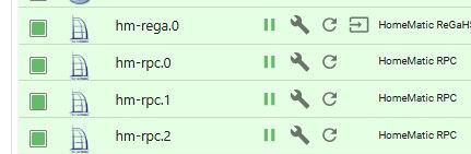

      Die Instanzen sind alle grün, wenn ich bei der "rega 0" auf das Rechteck mit dem Pfeil klicke lande ich auch in der WebUi.
      Hat jemand eine Idee, wo ich suchen könnte? Braucht ihr noch weitere Informationen?Screenshot 2024-05-26 120104.jpg

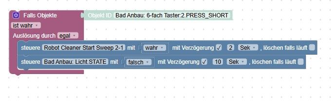

                Ziel ist es, wenn ich im Badezimmer die Taste drücke, dass der Staubsauger angehen und das Licht ausgehen soll (Xiaomi adapter ist ebenfalls installiert).
                Wenn ich im Xiaomi-Adapter unter objects den Datenpunkt auf "wahr" setze läuft er auch los, d,h. diese Verbindung geht, ebenso wenn ich im Datenpunkt der Badbeleuchtung "wahr" setze geht das Licht auch an...

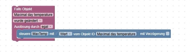

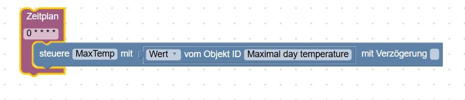

                            Ich habe den Adapter von "das Wetter" installiert und möchte die max. erwartete Temperatur in eine Systemvariable in der Homematic WebUI schreiben, damit entsprechend die Rolläden im Wohnzimmer runter gehen.
                            Wenn ich über "objects" die Systemvariable von Hand schreibe wird diese auch in der WebUI geändert - über das script aber nicht.
                            maximal day temperature = Datenpunkt aus dem Adapter "das Wetter"
                            maxTemp = Name der Systemvariable in der WebUI
                            Gibt es hier einen ähnlichen Trick?
                            Dank euch
                              paul53 @FelixHH last edited by
                              @felixhh sagte: geändert - über das script aber nicht.
                              Der Wert von "maximal day temperature" muss sich erst einmal ändern, was lange dauern kann.

                                @paul53 Das ist mir bewusst, aber ich habe das script gestern angelegt und laut timestamp bei "das Wetter" wurde der Wert heute nacht um 00:45 geändert, also hätte er es doch ändern müssen?

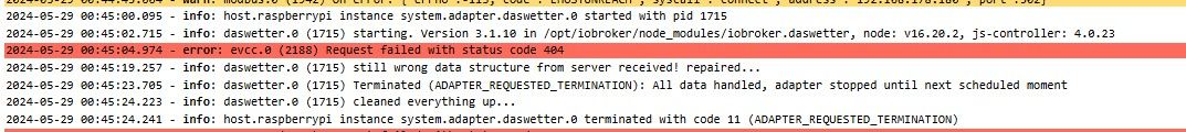

                                    Anbei die beiden logs; einmal um 00:45, dann nochmal um 12:30. Da wurde der Wert in den Objekten gem. timestamp geändert, aber wieder nicht in die WebUI übertragen.
                                    Ich hatte hilfsweise das script auch mal per Uhrzeit gestartet, auch dann wird er nicht geändert.

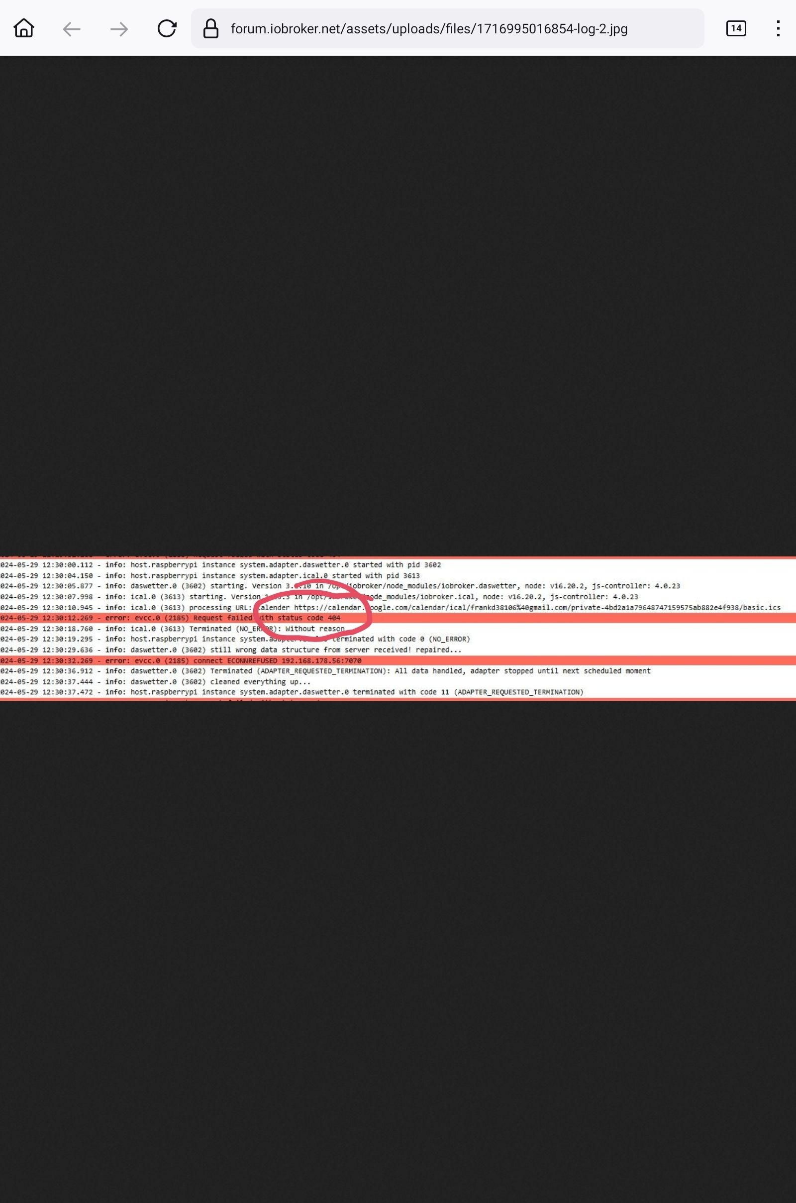

                                      Homoran Global Moderator Administrators @FelixHH last edited by
                                      der ist wohl wirklich noch nicht erreichbar

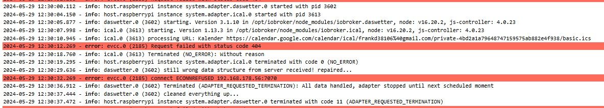

                                        FelixHH @Homoran last edited by
                                        Na ja, die Daten kommen ja in den Adapter von "das Wetter" und wenn ich die Systemvariable in der rega des ioBroker "manuell" in die Systemvariable schreibe taucht die auch sofort in der WebUI auf.
                                        Der rote Balken ist der evcc-Adapter, der läuft auch nicht..
                                        Auf mich wirkt es so, dass schlichtweg das script-engine nicht zur Kooperation zu überreden ist.
                                        Muss ich das, ähnlich wie den Taster mit dem dummy-Programm, wieder "aufwecken" ?
                                          @felixhh sagte in Tasteneingage Homematic IP werden im ioBroker nicht erkannt:
                                          was meinst du denn stattdessen?
                                          in dem Screenshot ist es schwer zu entziffern .
                                          Bitte immer als Text in code-tags posten und dann auch schreiben auf welche Zeile du dich mit welchem "issue" beziehst
                                            FelixHH @Homoran last edited by Homoran
                                            Ich bin leider nicht so firm, sorry..
                                            vielleicht hilft Dir ein anderer Ansatz?
                                            Ich habe das script neu geschrieben, hilfsweise mit einer zeitlichen Auslösung.
                                            Wenn ich auf "speichern" gehe, erscheint unten folgendes Log.
                                            • zum einen sagt er "empty ID defined" - aber wie gesagt, wenn ich unter "objects" die Maxtemp "manuell" ändere, dann wird der Wert übernommen. MaxTemp in der WebUI auch als "Zahl" definiert.
                                            • im script "Variablensteuerung" ist aber gar keine Abfrage auf "VW connect" usw.
                                            Ich verzweifel hier langsam, um so mehr DANKE für Dein Engagement!
