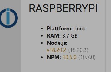

      da ich mein System immer gerne aktuell halte und mir eine neuere verfügbare Node+NPM Version angezeigt wurde, wollte ich Node.js gerne aktualisieren.
      Ausgangslage:
      Ich habe dann über Putty "iob nodejs-update" das Update auf 18.20.3 vorgeschlagen bekommen und ausgeführt.
      Seit der bestätigten Durchführung des Updates und einem Neustart, komme ich leider nicht mehr auf die Weboberfläche von iobroker.

                              Ich habe das System neu aufgesetzt und das Backup eingespielt.
                              Jetzt bin ich plötzlich bei Node 20.13.1 und NPM 10.5.2 (Nicht aktuell!?)
                              Passt das so?
                              Nochmal ein Update ausführen?
                                Thomas Braun Most Active @Stefan-I.O. last edited by
                                @stefan-i-o sagte in Iobroker nach Node.js Update nicht mehr erreichbar:
                                Nein, das passt so. npm lässt man in Ruhe, das schwimmt immer in passender Version bei nodejs mit.
                                Beim nächsten Update von nodejs wird sich auch die Version von npm anpassen.

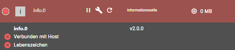

                                    Vielleicht kannst Du mir noch zur mitteilen, warum der Info-Adapter nach dem Backup einspielen nicht mehr aktiv wird:
                                        @stefan-i-o
                                        Der Info-Adapter ist veraltet und wird nicht mehr unterstützt. Kannst du rauswerfen.

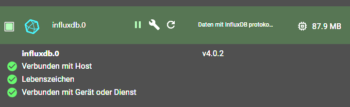

                                          Kann es sein, das die "influxdb" nicht Bestandteil des Backups war, und separat neu installiert werden muss?
                                            Wenn du es nicht im Backup eingestellt hast dann nicht. Die Datenbank selber muss aber wohl wieder installiert werden.
                                            Leg das entsprechende Repo wieder an.
