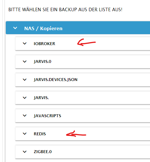

                                        kiste01 @Homoran last edited by
                                        Im Backup sehe ich neben dem iobroker, javascripts auch redis.
                                        Muss ich das separat restoren und wenn ja vor oder nach dem restore iobroker?
                                          kiste01 @kiste01 last edited by
                                          @kiste01 sagte in Fehlermeldung: No connection to states 0.0.0.0:6379[redis]:
                                          Das meine ich
                                            Habe es mutig probiert und der Restore vor dem iobroker restore ging nicht.
                                            System läuft jetzt wieder.
