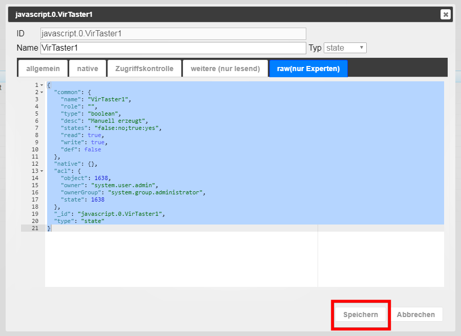

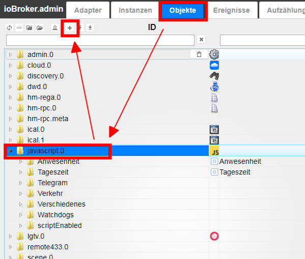

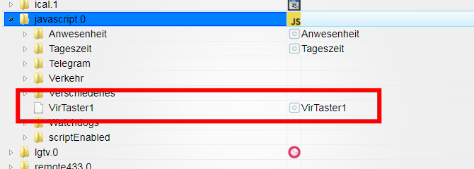

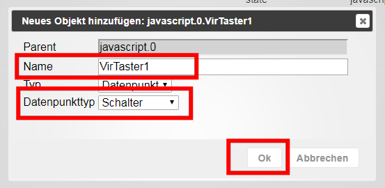

        1. Erzeuge bei Objekten manuell ein Objekt, z.B.
        unter JavaScript; also
        "JavaScript.0.Taster"
        (den Namen kannst du individuell vergeben.)
        Nimm als typ "boolean"; du willst ja true und false
        2. In vis nimmst du ein widget und gibst als objekt o.g. neu erstellte variable ein.

          Einfach ein Datenpunkt manuell erstellen und diesen Datenpunkt im VIS über einen Button immer zwischen true/false wechseln lassen.

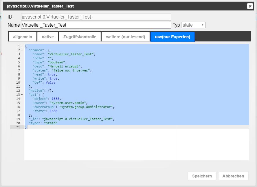

            Ohne eine Angabe scheint es nicht zu funktionieren. Ich wollte den Zustand des virtuellen Taster via "Wert" unter "Objekte" prüfen - leider ohne Ergebnis. Vor dem Betätigen des Taster ist der Wert (rot) "no(false)", danach ist das Feld leer.
              Leider schneidest du die vollstüändige Bezeichnung deines Datenpunktes ab.
              Ist das der State?
              Bitte screenshot deines Objektes
              rainer
              • G
                George_Best last edited by
                oh… sorry...
                  Danke für die umfangreiche Bildsammlung 😉
                  mir fehlt einfach der reiter Objekte, bei dem du diesen Datenpunkt: javascript.0.Virtueller_Taster_test mit allen UNterpunkten aufgeklappt hast.
                  Rainer
                  • G
                    tut mir wirklich leid! Ich habe leider noch kein Gefühl dafür, welche Infos benötigt werden.

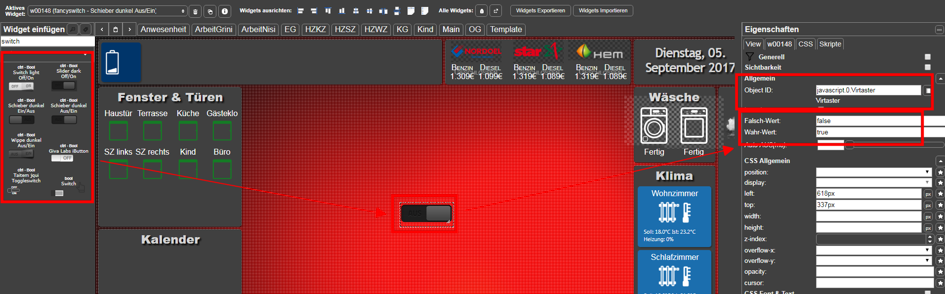

                              hq-widgets on/of mit Option Taster

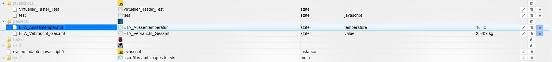

                                  1. Wie von bahnuhr und BuZZy beschrieben habe ich ein Objekt manuell erzeugt http://forum.iobroker.net/viewtopic.php?p=83309#p83309
                                  ==> "javascript.0.Virtueller_Taster_Test"
                                  2. In der Vis habe ich ein hqwidget - On/Off angelegt
                                  • vorher im Reiter "Adapter" eine Instanz des Adapters "hqwidgets style Widgets" hinzufügen (+ ganz rechts)
                                  • dieses Widget muss man aufgrund eines bekannten Problems manuell uploaden. Siehe http://forum.iobroker.net/viewtopic.php … ets#p66581
                                  • im Vis habe ich also via Drag&Drop dieses Widget hinzugefügt (ohne den manuellen Upload oben sieht man das Widget nicht…) und unter "Eigenschaften" und "Allgemein" -> "Taster" aktiviert
