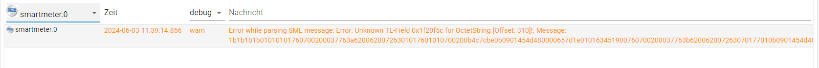

      mein Smartmeter (IR Schnittstelle am Smartmeter Stromzähler) ließt manchmal keine Daten aus, zeigt Fehler an. Dann geht es wieder vernünftig. Berührt wird nichts. Woran könnte das liegen?
      Danke +MfG
      smartmeter.0
      2024-05-27 09:41:55.128	warn	Message CRC-Check invalid -> no data available
      smartmeter.0
      2024-05-27 09:37:04.398	warn	Error while parsing SML message: Error: Wrong TL-Field 0xff for SmlValue!: Message: 1b1b1b1b01010101760700200024924f62006200726301017601010700200b4230c50b0901454d480000657d1e01016348aa007607002000249250620062007263070177010b0901454d480000657d1e070100620affff726201650b42b7787a77078181c78203ff0101010104454d480177070100000009ff010101010b0901454d480000657d1e0177070100010800ff6401018001621e52ff560006a850210177070100020800ff6401018001621e52ff5600163d38240177070100010801ff0101621e52ff560006a850210177070100020801ff0101621e52ff5600163d38240177070100010802ff0101621e52ff5600000000000177070100020802ff0101621e52ff5600000000000177070100100700ff0101621b50ff55000000310177078181c78205ff0101010183021f9fa2d9dfb52c4aaf5332d1c993c5df584f229b11442715a27cfaac8e75058ff0f5eaa2f658bda80c2d03ce106a1d0e0101016381da0076070020002492536200620072630201710163eb0b001b1b1b1b1a00906b
      smartmeter.0
      2024-05-27 09:36:21.653	warn	Error while parsing SML message: Error: Wrong TL-Field (4) for Unsigned!: Message: 1b1b1b1b01010101760700200024921362006200726301017601010700200b4230b10b0901454d480000657d1e0101635660007607002000249214620062007263070177010b0901454d480000657d1e070100620affff726201650b42b74d7a77078181c78203ff0101010104454d480177070100000009ff010101010b0901454d480000657d1e0177070100010800ff6401018001621e52ff560006a850200177070100020800ff6401018001621e52ff5600163d38240177070100010801ff0101621e52ff560006a850200177070100020801ff0101621e52ff5600163d38240177070100010802ff0101621e52ff5600000000000177070100020802ff0101621e52ff5600000000000177070100100700ff0101621b52ff55ffffffb40177078181c78205ff0101010183021f9fa2d9dfb52c4aaf5332d1c993c5df584f229b11442715a27cfaac8e75058ff0f5eaa2f658bda80c2d03ce106a1d0e01010163679e0076070020002492174200620072630201710163bb98001b1b1b1b1a001416
      smartmeter.0
      2024-05-27 09:33:50.561	warn	Message CRC-Check invalid -> no data available
      smartmeter.0
      2024-05-27 09:31:06.921	warn	Message CRC-Check invalid -> no data available
      smartmeter.0
      2024-05-27 09:15:31.859	warn	Error while parsing SML message: Error: Wrong TL-Field (7) for Unsigned!: Message: 1b1b1b1b010101017607002000248b2362006200726301017601010700200b422e610b0901454d480000657d1e0101639f9f007607002000248b24620062007263070177010b0901454d480000657d1e070100620affff726201650b42b26c7a77078181c78203ff0101010104454d480177070100000009ff010101010b0901454d480000657d1e0177070100010800ff640101a001621e52ff560006a8501e0177070100020800ff640101a001621e52ff5600163d37e70177070100010801ff0101621e52ff560006a8501e0177070100020801ff0101621e52ff5600163d37e70177070100010802ff0101621e52ff5600000000000177070100020802ff0101621c52ff5600000000000177070100100700ff0101621b52ff55ffffff480177078181c78205ff0101010183021f9fa2d9dfb52c4aaf5332d1c993c5df584f229b11442715a27cfaac8e75058ff0f5eaa2f658bda80c2d03ce106a1d0e0101016318c8007607002000248b2762006200726300017101631591001b1b1b1b1a009dc0
      smartmeter.0
      2024-05-27 09:13:39.563	warn	Error while parsing SML message: Error: Wrong TL-Field (4) for Unsigned!: Message: 1b1b1b1b010101017607002000248a8762006200726301017601010700200b422e2d0b0901454d480000657d1e010163e4ab007607002000248a88620062007263070177010b0901454d480000657d1e070100620affff726201650b42b1fb7a77078181c78203ff0101010104454d480177070100000009ff010101010b0901454d480000657d1e0177070100010800ff640101a001621e52ff560006a8501e0177070100020800ff640101a001621e52ff5600163d37e20177070100010801ff0101621e52ff560006a8501e0177070100020801ff0101421e52ff5600163d37e20177070100010802ff0101621e52ff5600000000000177070100020802ff0101621e52ff5600000000000177070100100700ff0101621b52ff55ffffffa70177078181c78205ff0101010183021f9fa2d9dfb52c4aaf5332d1c993c5df584f229b11442715a27cfaac8e75058ff0f5eaa2f658bda80c2d03ce106a1d0e01010163cb43007607002000248a8b62006200726302017101632e86001b1b1b1b1a00a44b
      smartmeter.0
      2024-05-27 09:11:36.704	warn	Message CRC-Check invalid -> no data available
      smartmeter.0
      2024-05-27 09:06:04.157	warn	Error while parsing SML message: Error: Wrong TL-Field 0x00 for Choice!: Message: 1b1b1b1b0101010176070020002487f362006200726301017601010700200b422d510b0901454d480000657d1e010163ae330076070020002487f4620062007263070177010b0901454d480000657d1e070100620affff726201650b42b0307a77078181c78203ff0101010104454d480177070100000009ff010101010b0901454d480000657d1e0177070100010800ff640101a001621e52ff560006a850170177070100020800ff640101a001621e52ff5600163d37c60177070100010801ff0101621e52ff560006a850170177070100020800ff0101621e52ff5600163d37c60177070100010802ff0101621e52ff5600000000000177070100020802ff0100621e52ff5600000000000177070100100700ff0101621b52ff55fffffea40177078181c78205ff0101010183021f9fa2d9dfb52c4aaf5332d1c993c5df584f229b11442715a27cfaac8e75058ef0f5eaa2f658bda80c2d03ce106a1d0e0101016328760076070020002487f76200620072630201710163d4b0001a1b1b1b1a00328d1b1b1b1b01010101
      smartmeter.0
      2024-05-27 08:08:52.790	warn	Error while parsing SML message: Error: Wrong TL-Field for Integer!: Message: 1b1b1b1b0101010176070020002474c762006200726301017601010700200b4226ed0b0901454d480000657d1e010163f65c0076070020002474c8620062007263070177010b0901454d480000657d1e070100620affff726201650b42a2cc7a77078181c78203ff0101010104454d480177070100000009ff010101010b0901454d480000657d1e0177070100010800ff640101a001621e52ff560006a8500b0177070100020800ff640101a001621e52ff5600163d372d0177070100010801ff0101621e52ff560006a8500b0177070100020801ff0101621e52ff5600163d372d0177070100010802ff0101621e52ff5600000000000177070100020802ff0101621e12ff5600000000000177070100100700ff0101621b52ff55000000880177078181c78205ff0101010183021f9fa2d9dfb52c4aaf5332d1c993c5df584f229b11442715a27cfaac8e75058ff0f5eaa2f658bda80c2d03ce106a1d0e0101016352590076070020002474cb6200620072630201710163c281001b1b1b1b1a00e39a
      smartmeter.0
      2024-05-27 07:35:06.125	warn	Message CRC-Check invalid -> no data available
      smartmeter.0
      2024-05-27 07:22:42.937	warn	Error while parsing SML message: Error: Wrong TL-Field for Integer!: Message: 1b1b1b1b01010101760700200024624f62006200726301017601010700200b4220c50b0901454d480000657d1e01016351c0007607002000246250620062007263070177010b0901454d480000657d1e070100620affff726201650b4297fa7a77078181c78203ff0101010104454d480177070100000009ff010101010b0901454d480000657d1e0177070100010800ff640101a001621e52ff560006a84e4f0177070100020800ff640101a001621e52ff5600163d355b0177070100010801ff0101621e52ff560006a84e4f0177070100020801ff0101621e42ff5600163d355b0177070100010802ff0101621e52ff5600000000000177070100020802ff0101621e52ff5600000000000177070100100700ff0101621b52ff55000000020177078181c78205ff0101010183021f9fa2d9dfb52c4aaf5332d1c993c5df584f229b11442715a27cfaac8e75058ff0f5eaa2f658bda80c2d03ce106a1d0e01010163077c007607002000246253620062007263020171016323cc001b1b1b1b1a00dd5b
      smartmeter.0
      2024-05-27 06:45:47.829	warn	Message CRC-Check invalid -> no data available
      smartmeter.0
      2024-05-27 06:30:56.867	warn	Message CRC-Check invalid -> no data available
      smartmeter.0
      2024-05-27 06:00:57.092	warn	Message CRC-Check invalid -> no data available
      smartmeter.0
      2024-05-27 05:47:44.985	warn	Message CRC-Check invalid -> no data available
      smartmeter.0
      2024-05-27 04:49:09.762	warn	Message CRC-Check invalid -> no data available
      smartmeter.0
      2024-05-27 02:44:21.810	warn	Error while parsing SML message: Error: Wrong TL-Field for Integer!: Message: 1b1b1b1b01010101760700200024081962006200726301017601010700200b4202b30b0901454d480000657d1e010163352100760700200024081a620062007263070177010b0901454d480000657d1e070100620affff726201650b4256bd7a77078181c78203ff0101010104454d480177070100000009ff010101010b0901454d480000657d1e0177070100010800ff640101a001621e52ff560006a84e0d0177070100020800ff640101a001621e52ff5600163d34050177070100010801ff0101621e52ff560006a84e0d0177070100020801ff0101621e52ff5600163d34050177070100010802ff0101621e12ff5600000000000177070100020802ff0101621e52ff5600000000000177070100100700ff0101621b52ff55ffffffd60177078181c78205ff0101010183021f9fa2d9dfb52c4aaf5332d1c993c5df584f229b11442715a27cfaac8e75058ff0f5eaa2f658bda80c2d03ce106a1d0e01010163911c00760700200024081d62006200726302017101637c3c001b1b1b1b1a00e8a1
      smartmeter.0
      2024-05-27 02:18:01.325	warn	Message CRC-Check invalid -> no data available
      smartmeter.0
      2024-05-27 01:48:32.892	warn	Message CRC-Check invalid -> no data available
      smartmeter.0
      2024-05-27 01:33:01.442	warn	Message CRC-Check invalid -> no data available

        @stefan-falt gibt Zähler bei denen die Leistung der IR Diode nach lässt, vielleicht hast du so einen.
        Oder der Lesekopf hat einen Defekt oder sitzt nicht richtig.
        Leider bist du etwas sparsam mit deinen Informationen.
        Stefan Falt 1 Reply Last reply Reply Quote 1

          @wendy2702 Danke für Deine Zeit. Nach etwas Ausprobieren habe ich festgestellt, dass der Sensor nicht passend über der Schnittstelle des Zählers war. Jetzt weis ich, wo der Sensor sitzen muss, dass ist Milimeterarbeit. Die richtige Stellung habe ich dann auch gleich mit Teflontape fixiert. Jetzt gabs nur eine Fehlermeldung in den letzten 24 Stunden 🙂
          Danke für den Tipp.
