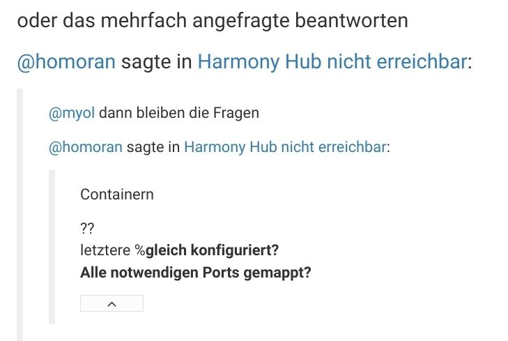

      @myol dann bleiben die Fragen
      @homoran sagte in Harmony Hub nicht erreichbar:
      Containern
      letztere gleich konfiguriert?
      Alle notwendigen Ports gemappt?
      Zusätzlich:
      lief es früher?
      wurde irgendetwas geändert?
      was?

                Homoran Global Moderator Administrators @myol last edited by Homoran
                @myol sagte in Harmony Hub nicht erreichbar:
                keiner mehr eine Idee?
                naja: die Suche benutzen.
                So ein Fall kam schon mal vor.
                oder das mehrfach angefragte beantworten
                Containern
                letztere %gleich konfiguriert?
                Zusätzlich:
                lief es früher?
                was?
                  myol @myol last edited by
                  Sorry, ich dachte, ich hätte alle Fragen beantwortet.
                  @homoran Das ist es ja. Das lief so seit Jahren und es wurde nichts (bewusst) geändert.
