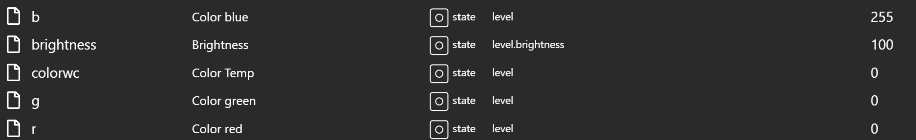

      Hallo, ich habe mir eine Govee birne geholt, leider sind die Farbwerte in 3 Datenpunkte aufgeteilt:
      wie kann ich die Farben am besten über Vis ändern?

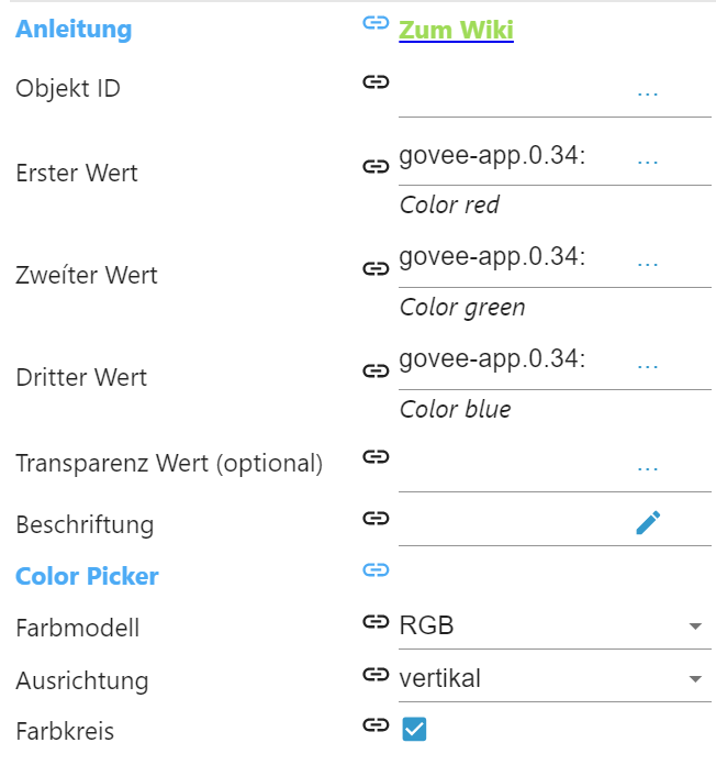

        müsste eigentlich:
        unten auf RGB stellen und dann die obigen ObjektIDs auswählen (R,G,B)
          denjo @DJMarc75 last edited by
          @djmarc75 habe ich schon probiert funktioniert nicht.

                @djmarc75 ich habe gerade gemerkt das man die farben überhaupt nicht steuern kann über iobroker sondern nur auslesen, an und aus und helligkeit funktioniert aber.
