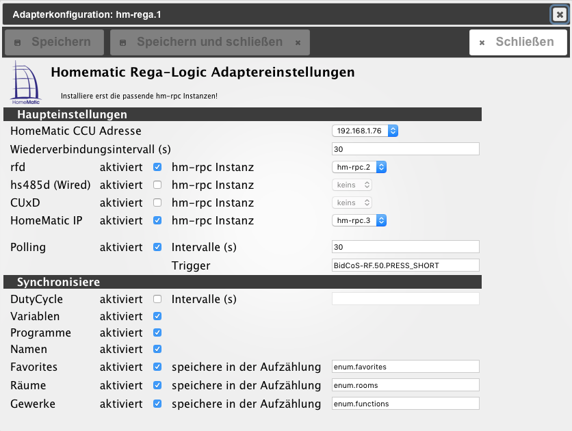

                          Im Admin-Interface ist zwar die Checkbox da und kann auch angehakt werden, allerdings nimmt das Zeitfeld keine Eingaben an.
                          Und die Schaltflächen für Speichern, use. werden nicht aktiv - ich kann nur abbrechen (ohne Hinweis auf nicht gesicherte Änderungen).

                            Nachdem ich den Host reboot habe, kann ich zumindest den Timeout-Wert eintragen (Feld ist jetzt beschreibbar).
                            Aber die Schaltflächen zum Speichern der Änderungen bleiben aus.
                            Ich musste erst einen anderen Wert ändern, um speichern zu können.
                            Die geänderten Werte bleiben im Admin-Interface aber erhalten.
                            Aber die Werte tauchen in den Objekten nicht auf unf ich finde diese Meldung im Log:

                              AlGu last edited by
                              Hi Eric,
                              vielen Dank schon mal für das Testen und ich denke ich habe den Fehler für "Cannot parse answer for dutycycle" schon gefunden:
                              Das RaspberryMatic Projekt ist erst mit der Version https://github.com/jens-maus/RaspberryMatic/releases/tag/2.29.22.20170902 in der Lage die "Replace(), LTrim(), RTrim() und Mod()" Befehle zu nutzen.
                              Leider habe ich da nicht genau genug nachgeschaut und dachte wenn die Versionsnummer der CCU das kann (dort sind ab 2.29.18 die Methoden implementiert), dann sollte RaspberryMatic es schon erst recht können. Ich werde Morgen versuchen einen Fix dafür zu bauen, der dann auch auf älteren Versionen läuft.
                              Das mit den "Info"-Einträgen im Log hatte ich bei mir auch. Da muss ich aber ehrlich sagt auf die erfahrenen Adapter-Programmierer hoffen, dass die mir da helfen können.
                              Den Fehler mit dem Bearbeiten der Admin-Seite versuche ich nach zu stellen auf meiner 2. CCU und kann dann vielleicht erkennen woran das liegt.
