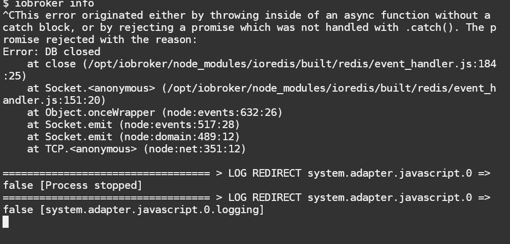

      ich habe Iobroker auf einer Synology laufen und das bisher ohne Probleme.
      Aktuell habe ich jetzt aber das Problem das ich nicht mehr auf Iobroker komme. Port 8081 kann nicht gefunden werden. wenn ich den Port 8082 anspreche komme ich auf Vis und da sehe ich auch das Iobroker selber läuft. Habe schon gestopt und neu gestartet aber keinen erfolg. Iobroker läuft unter Docker und ich bin eher windows als linux lastig also sind viele Dinge da für mich Bömische Dörfer. Was kann ich machen damit ich das ganze wieder zum laufen bekomme. Info aufruf.jpg

        Wenn das bis jetzt funktioniert hat und plötzlich nicht mehr, stellt sich immer die Frage: Was hast Du geändert?
        Du betreibst den Container im Bridge-Mode?
        Hast Du Port 8081 in den Container weitergereicht?
        Wenn ja: Gibt es vielleicht einen Container/Dienst, der ebenfalls auf Port 8081 horcht?
        Ist die Firewall der Synology aktiv?
