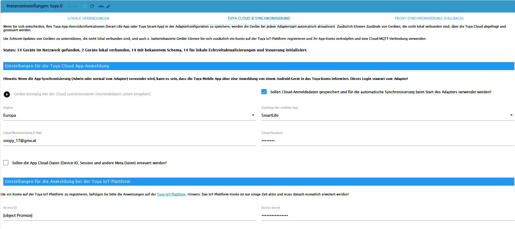

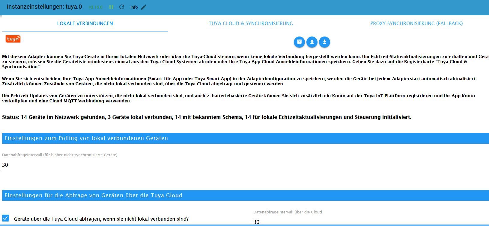

          Snopy_16 @haselchen last edited by
          @haselchen
          Ja ich weiss, welche Infos könnten noch wichtig sein?
          System:
          iobroker auf Raspi 4 mit bookworm
          PIR Bewegungsmelder:
          Adaptereinstellung:
          Proxy habe ich nicht in Verwendung.

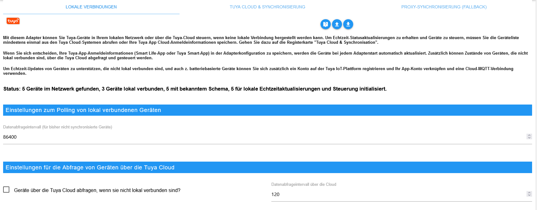

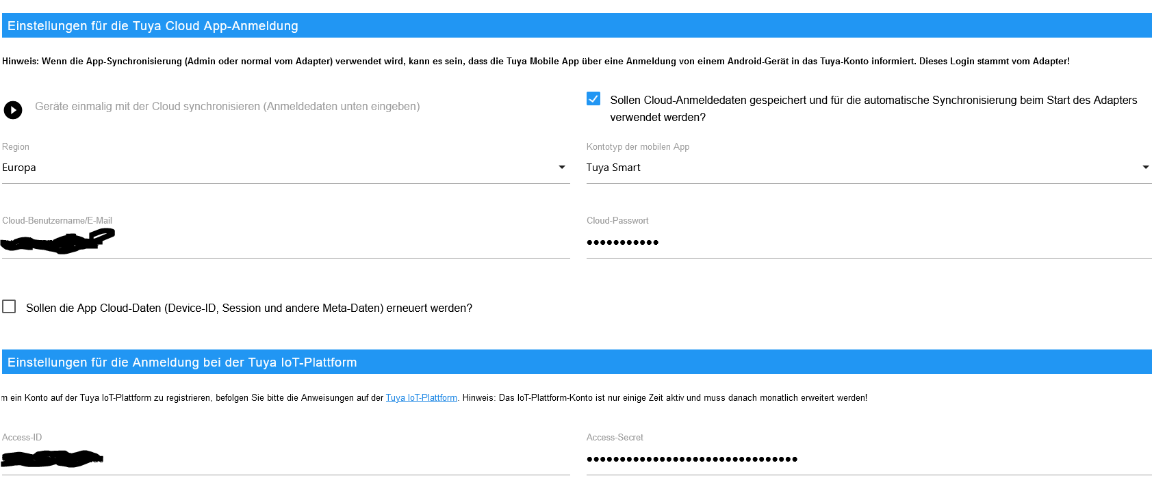

                      haselchen Most Active @Snopy_16 last edited by haselchen
                      @snopy_16
                      In meinen Einstellungen sehe ich ein paar Unterschiede zu Deinen.
                      Fängt mit der App an. Ich habe da Tuya Smart und ich habe einen Developer Account nach Anleitung angelegt.
                      Mit diesen Einstellung läuft alles tutti und in Echtzeit.
                      Habe 2 Steckdosen und 1 Bewässerungscomputer integriert.
