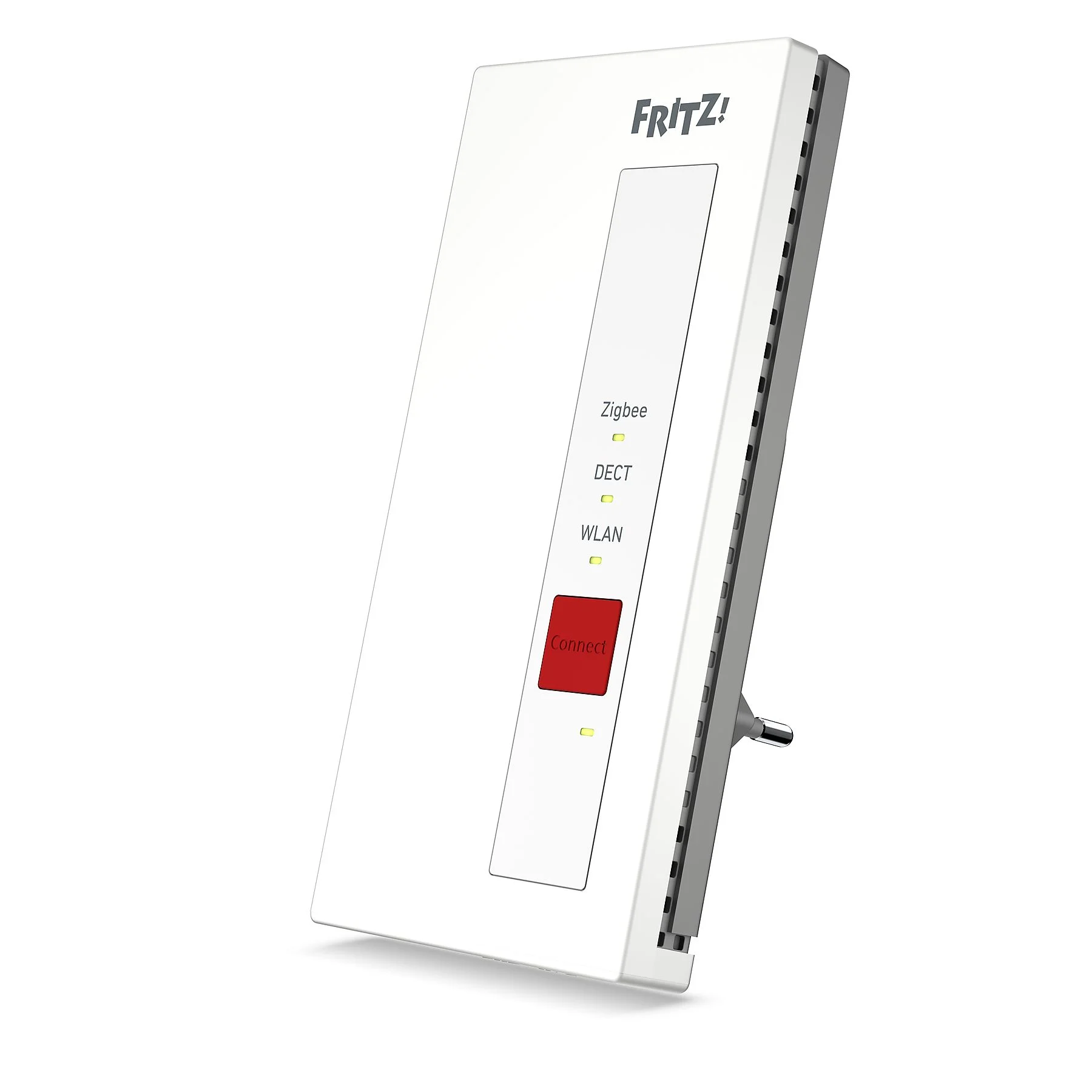

      Einen wunderschönen guten Tag wünsche ich miteinander, ich habe eine Frage zum Thema Smart Gateway von der Fritz!Box. Ich möchte von meinem Telekom-System komplett zu IO Broker wechseln. Allerdings habe ich leider einige Sensoren und Aktoren von der Telekom mit DECT. Diese möchte ich natürlich nicht wegwerfen, weil das rund 20 Geräte sind und ich würde sie gerne mit in den IO Broker umziehen. Hat jemand eine Idee, wie das funktioniert und welchen Adapter ich dafür benutzen muss? Oder hat noch jemand eine generelle andere Idee, wie ich DECT Geräte weiterhin benutzen kann?
      Geräte von der Telekom mit DECT:
      • TFK
      • BWM
      • Zwischenstecker mit Messung
      • Alarmsirene
      Fritz Gateway:
      EDIT:
      Lösung: Das Fritz Gateway kann derzeit nicht eigenständig mit dem IO Broker ohne smarte Fritz!Box verbunden werden.
      • Samson71
        Samson71 Global Moderator @Romano Drews last edited by
        @romano-drews
        Ist denn eine Fritzbox vorhanden? Soweit ich weiß funktioniert das Gateway nicht alleine, sondern nur als Ergänzung für eine Fritzbox.

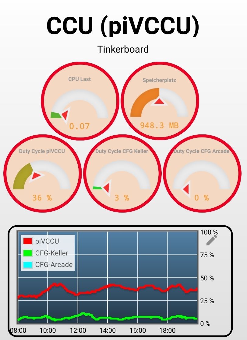

                              ca.150 Geräte, darunter ca. 15 Messsteckdosen, die so konfiguriert sind, dass sie "für den DC viel zu oft" senden
                              Romano Drews 1 Reply Last reply Reply Quote 1
                              • Samson71
                                @romano-drews
                                Bei Deinen Ausführungen zu Deinem DC stimme ich @Homoran zu. Da klemmt es irgendwo gewaltig. Das ist nicht normal. Ich liege mit deutlich über 150 Geräten bei unter 15%.

                                        Also, ich habe eine Antwort für euch und für mich.
                                        Ich habe das Gateway getestet.
                                        Es funktioniert zwar eigenständig, jedoch nur für sich selbst, ohne Fritz!Box.
                                        Eine Anbindung an IO Broker ist wegen des fehlenden Benutzers, den man da wohl einrichtet, nicht möglich.
                                        Schade. Hätte ja auch mal was einfach und praktisch funktionieren können.
                                        Aber gut.
                                        Damit ist es offiziell.
                                        Das Gateway funktioniert nicht mit IO Broker ohne Fritz!Box.
                                          Homoran Global Moderator Administrators @Romano Drews last edited by
                                          @romano-drews sagte in AVM FRITZ! Smart Gateway ohne Fritzbox in IO Broker:
                                          das heisst du kommst ohne Zugangsdaten auf das Webinterface des Gateways?
                                          Romano Drews 1 Reply Last reply Reply Quote 0
                                          • Romano Drews
                                            Romano Drews @Homoran last edited by Romano Drews
                                            Jap, das findet man aber auch vorher im Netz, dass das geht.
                                            (Man muss sogar zwingend die Geräte, die im Gateway angemeldet sind, im Gateway selbst verbinden und dann erst über die Fritz!Box)
                                            Nur mit IO Broker gehts nicht, da kein Username bzw. IO Broker Login erstellt werden kann, wie bei der Fritz!Box, da kann man ja irgendwie so Zugänge erstellen.
