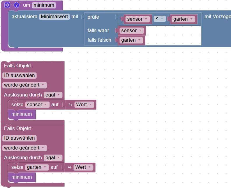

      Das klingt ja wie eine sehr doofe Frage, aber ich finde da nichts einfaches zu:
      Ich möchte einen DP "AT_kobiniert" mit dem kleineren von zwei anderen befüllen (zwei Thermometerwerte).
      Ich hoffte, dass es so was simples wie "setze a auf Min(b,c)" gäbe. Anscheinend gibt es das aber nicht.
      Jetzt bastle ich mir sowas hier zusammen:
      Das funktioniert aber nicht.
      Wie macht man das richtig?

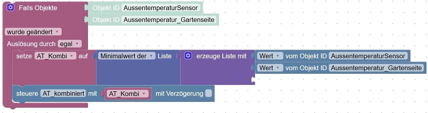

        Homoran Global Moderator Administrators @BertDerKleine last edited by
        @bertderkleine sagte in Minimum von zwei Werten berechnen:
        was sagt das log?
        da ist ein Dock nicht belegt
        DJMarc75 1 Reply Last reply Reply Quote 2
        • DJMarc75
          DJMarc75 @Homoran last edited by
          @homoran sagte in Minimum von zwei Werten berechnen:
          Yes, das nicht belegte hat den Wert 0
          Homoran BertDerKleine 2 Replies Last reply Reply Quote 1
            Homoran Global Moderator Administrators @DJMarc75 last edited by
            @djmarc75 und führt (teilweise) zu Fehlermeldungen.
            wobei
            das nicht näher spezifiziert
            BertDerKleine 1 Reply Last reply Reply Quote 0
            • BertDerKleine
              BertDerKleine @DJMarc75 last edited by
              @djmarc75 sagte in Minimum von zwei Werten berechnen:
              Ah, also muss man darauf achten, dass dieses "Dock" belegt wird. Ich dachte, dass unbenutztes nicht schadet.
              Ich habe es korrigiert.
              Ist dieser Weg mit dem Minimalwert von einer Liste, denn der sinnvollste?
              Wirkt für mich irgendwie ziemlich umständlich.
              DJMarc75 paul53 2 Replies Last reply Reply Quote 0

                  BertDerKleine @Homoran last edited by
                  wobei
                  Ich habe da bisher tatsächlich eine "0" im Ergebnis-Datenpunkt.

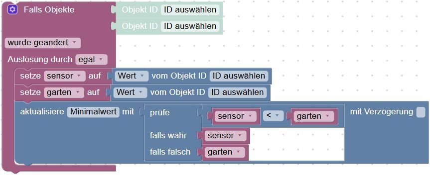

                    Alternative:
                    BertDerKleine 1 Reply Last reply Reply Quote 1

                      Alternative:
                      Danke. Das mit dem wenn/dann hatte ich auch kurz überlegt.
                        paul53 @BertDerKleine last edited by paul53
                        @bertderkleine sagte: Das mit dem wenn/dann hatte ich auch kurz überlegt.
                        Oder (besser bei Skriptneustart):
                        mickym 1 Reply Last reply Reply Quote 1
