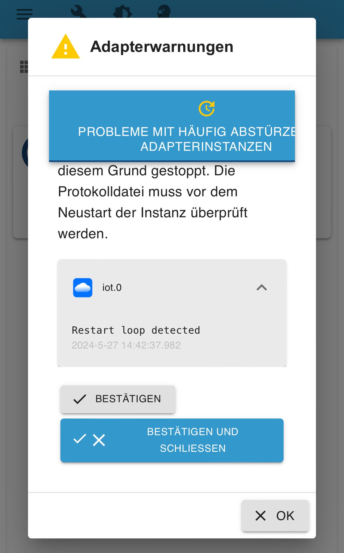

      Ich habe neuerdings immer diesen Fehler beim IOT Adapter. Das dürfte am Internetausfall liegen, der Verbindungsaufbau dauert im Moment recht lange, aber das muss ich mit der Telekom klären.
      Kann ich dennoch diesen Fehler verhindern?
      Beispielsweise die Zeit zwischen den Adapterstart verlängern?
      „Eine Adapterinstanz stürzt beim Start häufig ab und wurde aus diesem Grund gestoppt. Die Protokolldatei muss vor dem Neustart der Instanz überprüft. „

          chemieka @Thomas Braun last edited by

                Thomas Braun Most Active @chemieka last edited by
                @chemieka
                Du musst die Ursache finden und nicht die Symptome ausblenden.
                Also Log anschauen und/oder die Ausgabe von
                iob diag
                      @chemieka sagte in Adapterinstanz stürzt beim Start:
                      [Tue May 28 21:48:00 2024] EXT4-fs (mmcblk0p2): INFO: recovery required on readonly filesystem
                      [Tue May 28 21:48:00 2024] EXT4-fs (mmcblk0p2): write access will be enabled during recovery
                      [Tue May 28 21:48:00 2024] EXT4-fs (mmcblk0p2): orphan cleanup on readonly fs
                      Nix gut. Kiste IMMER sauber herunterfahren, NIE einfach vom Strom rupfen.
