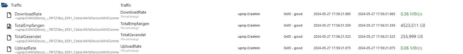

      Hallo Zusammen,
      versuche gerade die Daten der FritzBox über UPnP zu konvertieren. Ich habe 4 Aliasse angelegt, bei den beiden zu "DownloadRate" und "UploadRate" ist alles schick. Bei den Beiden für "TotalEmpfangen" und "TotalGesendet" werden die Alias DP nicht aktualisiert. Der Original DP aktualisiert sich alle 10 Sekunden, genau wie bei den anderen Aliassen. Ich habe schon neu erstellt, eine andere "Alias Zustands-ID" angegeben und dann wieder zurück, mit und ohne Konvertierung, mit ohne Unit, ausprobiert, keine Chance, die Beiden aktualisieren sich nicht.
      Hier der Screenshot und man sieht die unterschiedlichen Zeiten der Alias DP:
      Das sind die Objektdaten von einem Alias:
        "common": {
          "name": "TotalGesendet",
          "desc": "Manuell erzeugt",
          "role": "state",
          "type": "number",
          "read": true,
          "write": true,
          "def": 0,
          "alias": {
            "id": "upnp.0.WANDevice_-_FRITZ!Box_6591_Cable.WANDevice.WANCommonInterfaceConfig.X_AVM_DE_TotalBytesSent64",
            "read": "Math.round((val/1000000000)*1000)/1000"
          "unit": "GB"
        "type": "state",
        "native": {},
        "_id": "alias.0.Netzwerk.Traffic.TotalGesendet",
        "acl": {
          "object": 1636,
          "state": 1636,
          "owner": "system.user.admin",
        "user": "system.user.admin",
        "ts": 1716822574408
      Jemand eine Idee warum die nicht wollen und wie ich das ändern kann?
      Gruß, Johannes

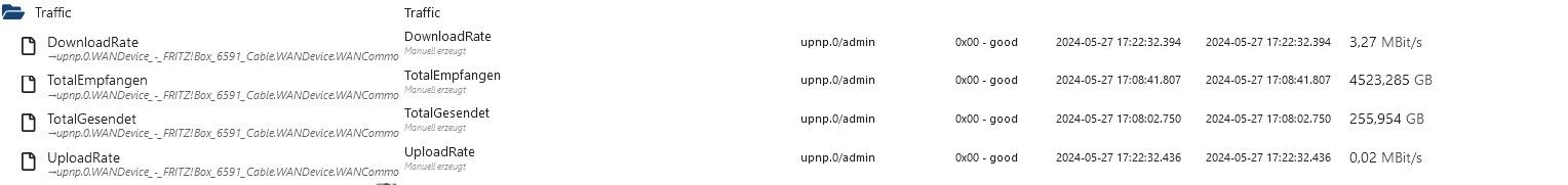

          Hat nichts gebracht. Wie im Screenshot zu sehen, ändern sich die anderen beiden DP regelmäßig, die müssten eigentlich alle den gleichen Zeitstempel haben, haben aber schon wieder 3 Minuten Differenz.
          Die geänderten Objektdaten:
            "common": {
              "name": "TotalEmpfangen",
              "role": "value",
              "type": "number",
              "read": true,
              "write": false,
              "def": 0,
              "alias": {
                "id": "upnp.0.WANDevice_-_FRITZ!Box_6591_Cable.WANDevice.WANCommonInterfaceConfig.X_AVM_DE_TotalBytesReceived64",
                "read": "Math.round(val/1000000)/1000"
              "unit": "GB"
            "type": "state",
            "native": {},
            "_id": "alias.0.Netzwerk.Traffic.TotalEmpfangen",
            "acl": {
              "object": 1636,
              "state": 1636,
            "ts": 1716825528043
          Kann der Pfad zu lang sein? Oder der Wert zu hoch?
          Pfad zum Objekt:
          Wert:
          4523606966034
          Ich verstehe es nicht. Hier ein Screenshot der Datenpunkte, die alle 10 Sekunden aktualsiert werden:
