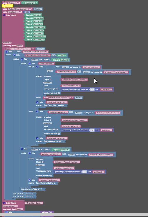

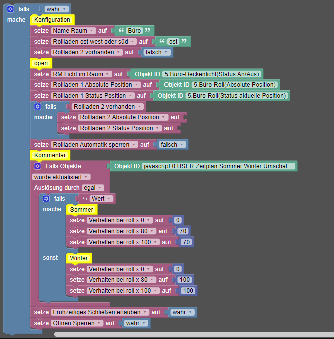

      dies zwei Bilder sind Auszüge eines Skriptes, in diesem Fall für das Büro.
      Diese Art gibt es für jeden Raum.

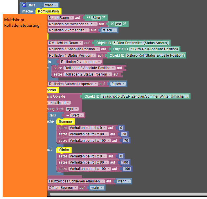

      Ich möchte gerne nur das Bild mit dem Hauptskript, in einem Skript haben und diesen dann als "Baustein" konfigurieren.
      So dass ich es dann in das Nebenskript einfügen kann
      z.B.
      jetzt könnte ich dies für jeden Raum anlegen.
      Jetzt hätte ich den Vorteil, wenn ich das Hauptskript ändere, würde diese dann für alle Nebenskripte zählen.
