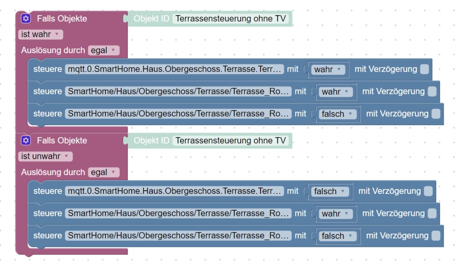

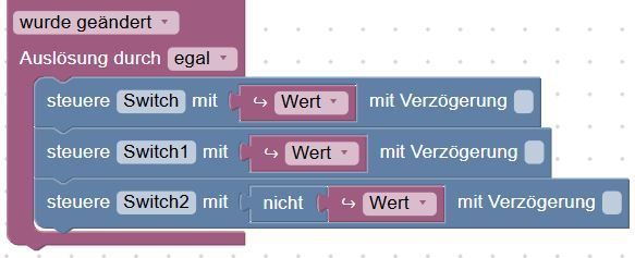

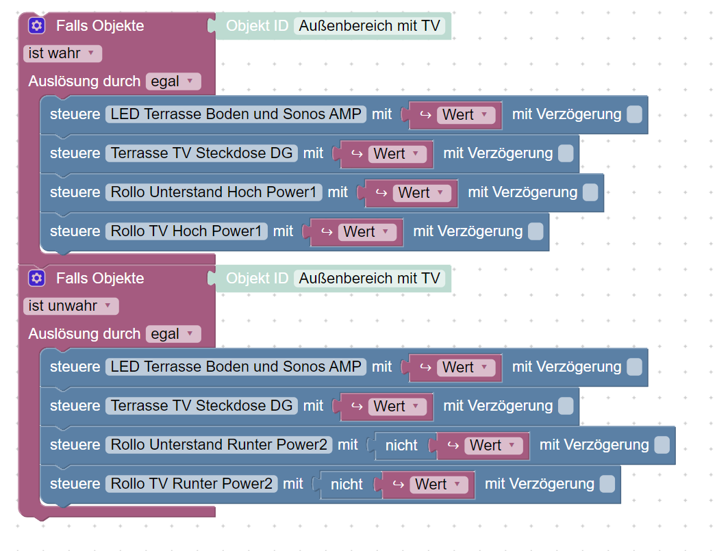

      Hallo zusammen, ich habe zwei Blockly Scripte und bei beiden kommt jedes mal wenn ich diese ausführe eine Fehlermeldung.
      An was könnte dies liegen??
      Das Script läuft und macht was es soll. Irgendein Tipp??

        @einstein2002
        Die beiden unteren Blöcke, zu welchen Datenpunkten gehören die?
        • E
          Einstein2002 @haselchen last edited by
          @haselchen welche genau meinst Du?
            Homoran Global Moderator Administrators @Einstein2002 last edited by Homoran
            @einstein2002 sagte in Blockly zeigt Warn Meldungen.:
            Irgendein Tipp??
            Ansicht auf Javascript Code umstellen und die Zeilen 5 und 12 ansehen

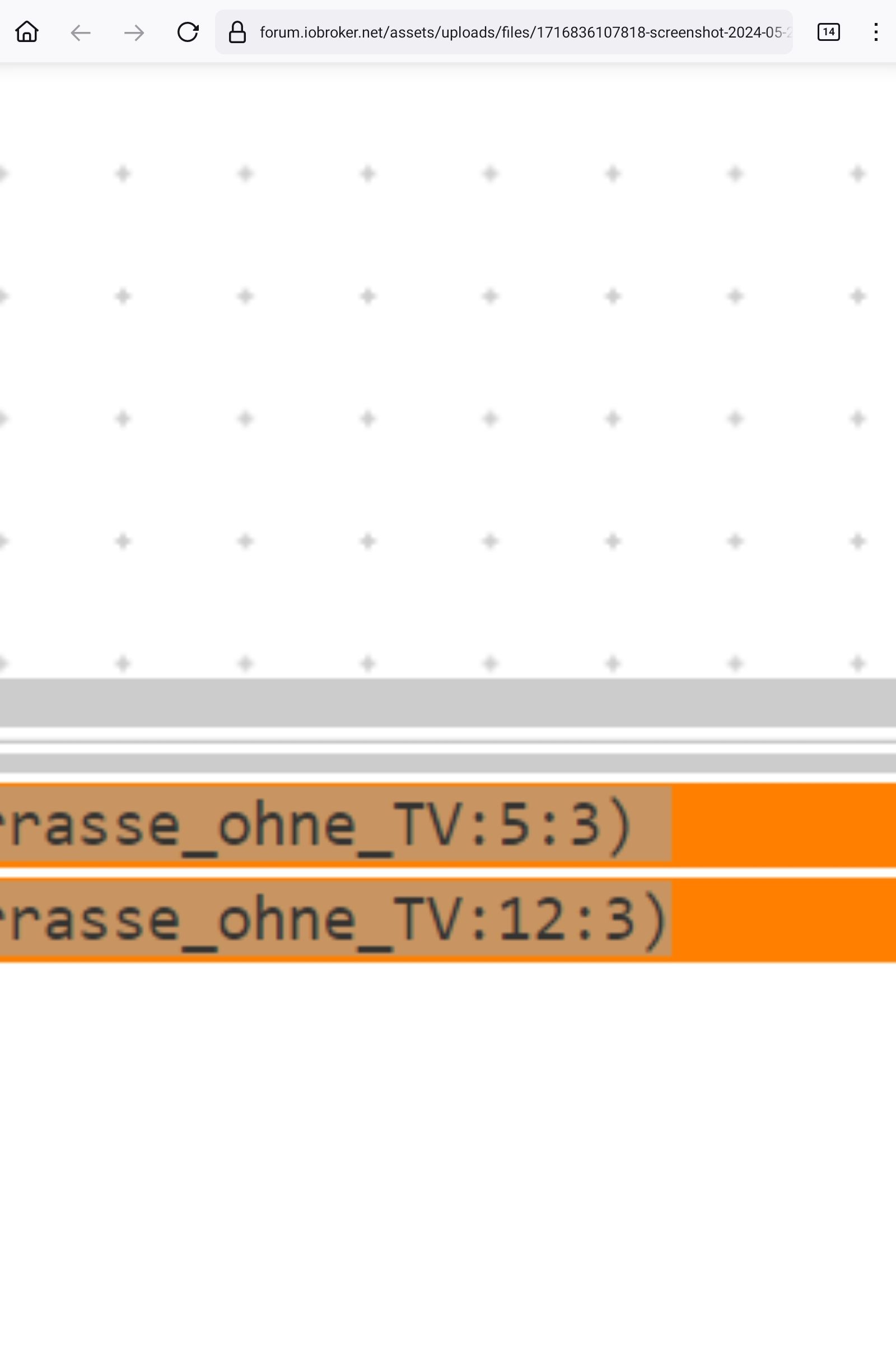

              Boah. Arbeitest Du mit Lupe? Ist auf dem Screenshot am Handy nicht zu erkennen.
              E Homoran 2 Replies Last reply Reply Quote 0
                  Doch diesmal schon
                  ist ja auch ein 3k bild
                  @samson71 Sorry aber ich habe hier ne ganz normale Auflösung. Tut mir echt leid!!
                  nee, normal ist die Auflösung nicht.
                  Dürfte ein 4K Monitor sein.
                  Solche Bilder sind ungeeignet,
                  Hier helfen viele mobil!
                  Da geht nicht mehr als 800px drauf

                    Einstein2002 @Homoran last edited by Homoran
                    on({ id: [].concat(['0_userdata.0.Terrassensteuerung_ohne_TV']), val: true }, async (obj) => {
                      let value = obj.state.val;
                      setState('mqtt.0.SmartHome.Haus.Obergeschoss.Terrasse.TerrasseLED.cmnd.POWER', true);
                      setState('mqtt.0.SmartHome.Haus.Obergeschoss.Terrasse.Terrasse_Rollo.cmnd.POWER1' /* SmartHome/Haus/Obergeschoss/Terrasse/Terrasse_Rollo/cmnd/POWER1 */, true);
                      setState('mqtt.0.SmartHome.Haus.Obergeschoss.Terrasse.Terrasse_Rollo.cmnd.POWER2' /* SmartHome/Haus/Obergeschoss/Terrasse/Terrasse_Rollo/cmnd/POWER2 */, false);
                    on({ id: [].concat(['0_userdata.0.Terrassensteuerung_ohne_TV']), val: false }, async (obj) => {
                      setState('mqtt.0.SmartHome.Haus.Obergeschoss.Terrasse.TerrasseLED.cmnd.POWER', false);
                      setState('mqtt.0.SmartHome.Haus.Obergeschoss.Terrasse.Terrasse_Rollo.cmnd.POWER2' /* SmartHome/Haus/Obergeschoss/Terrasse/Terrasse_Rollo/cmnd/POWER2 */, true);
                      setState('mqtt.0.SmartHome.Haus.Obergeschoss.Terrasse.Terrasse_Rollo.cmnd.POWER1' /* SmartHome/Haus/Obergeschoss/Terrasse/Terrasse_Rollo/cmnd/POWER1 */, false);
                        @einstein2002 da sind keine Zeilennummern zu sehen
                            @homoran Die kopiert er einfach nicht mit

                              iIch rate daher dass es den DP Power1 nicht gibt
                                dann sag uns welche Zeile die nr.5 und welche die nr 12 ist
                                • E
                                  Zeile 5
                                  Zeile 12
                                    paul53 @Einstein2002 last edited by
                                    @einstein2002 sagte: An was könnte dies liegen??
                                    Im Tab "Protokolle" erhält man weitere Informationen. Vermutung: Der Typ des Datenpunktes passt nicht.
                                      @einstein2002 also zwei verschiedene Datenpunkte?
                                      E 2 Replies Last reply Reply Quote 0

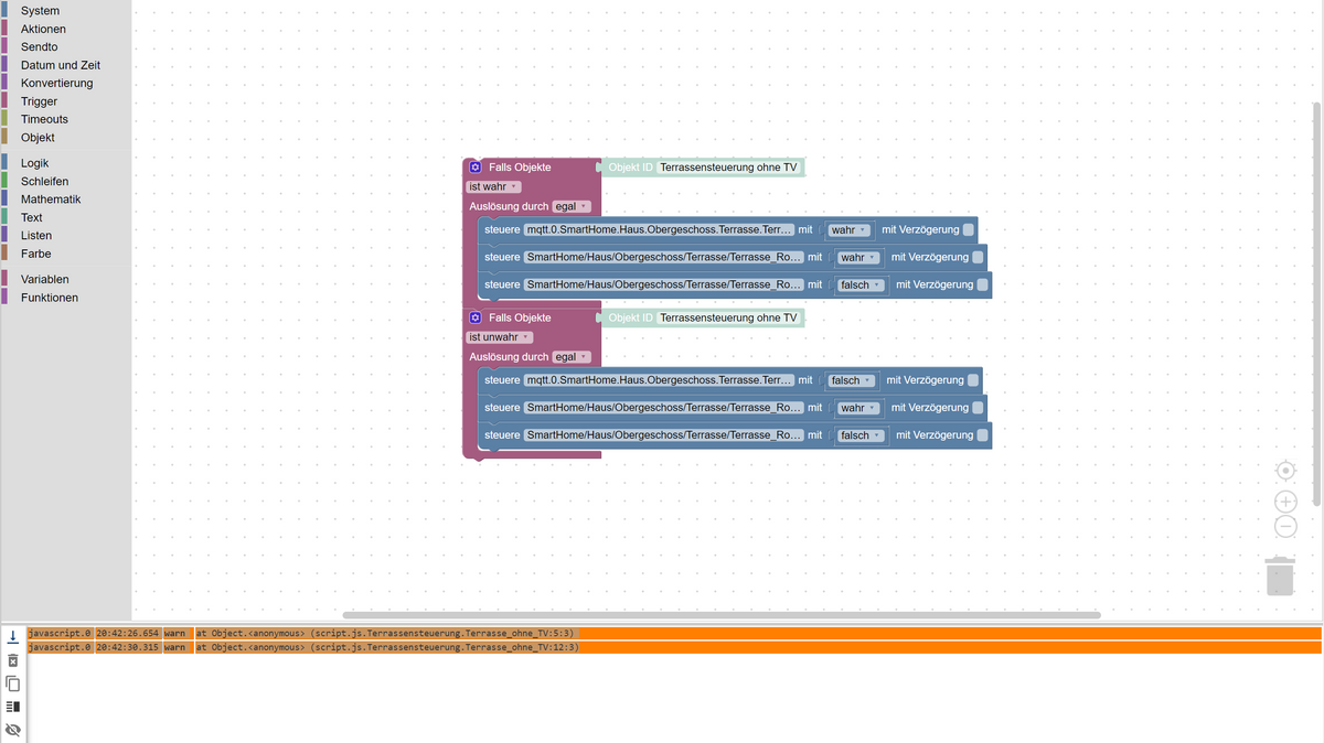

                                      • E
                                        @homoran bitte habe mal kurz Geduld, ich habe in den Protokollen etwas gesehen. Ich teste das mal, da stimmt ein Datenpunkt nicht.
                                        Ich melde mich gleich wieder, der Tipp mit den Protokollen war Gold Wert.
                                        • E
                                          Zeit
                                          debug
                                          Nachricht
                                          mqtt.0
                                          2024-05-27 21:16:09.055	info	send2Server mqtt.0.SmartHome.Haus.Obergeschoss.Terrasse.TV_Rollo.cmnd.POWER2[SmartHome/Haus/Obergeschoss/Terrasse/TV_Rollo/cmnd/POWER2]
                                          mqtt.0
                                          2024-05-27 21:16:10.087	info	send2Server mqtt.0.SmartHome.Haus.Obergeschoss.Terrasse.TV_Rollo.cmnd.POWER1[SmartHome/Haus/Obergeschoss/Terrasse/TV_Rollo/cmnd/POWER1]
                                          mqtt.0
                                          2024-05-27 21:16:10.087	info	send2Server mqtt.0.SmartHome.Haus.Obergeschoss.Terrasse.Terrasse_Rollo.cmnd.POWER1[SmartHome/Haus/Obergeschoss/Terrasse/Terrasse_Rollo/cmnd/POWER1]
                                          mqtt.0
                                          2024-05-27 21:16:10.086	info	send2Server mqtt.0.SmartHome.Haus.Obergeschoss.Terrasse.TV_Rollo.cmnd.POWER2[SmartHome/Haus/Obergeschoss/Terrasse/TV_Rollo/cmnd/POWER2]
                                          mqtt.0
                                          2024-05-27 21:16:10.086	info	send2Server mqtt.0.SmartHome.Haus.Obergeschoss.Terrasse.Terrasse_Rollo.cmnd.POWER2[SmartHome/Haus/Obergeschoss/Terrasse/Terrasse_Rollo/cmnd/POWER2]
                                          mqtt.0
                                          2024-05-27 21:16:10.086	info	send2Server mqtt.0.SmartHome.Haus.Obergeschoss.Terrasse.TV_Terrasse_DG.cmnd.POWER[SmartHome/Haus/Obergeschoss/Terrasse/TV_Terrasse_DG/cmnd/POWER]
                                          javascript.0
                                          2024-05-27 21:16:10.085	warn	at processImmediate (node:internal/timers:476:21)
                                          javascript.0
                                          2024-05-27 21:16:10.084	warn	at Immediate._onImmediate (/opt/iobroker/node_modules/@iobroker/js-controller-adapter/src/lib/adapter/adapter.ts:11200:62)
                                          javascript.0
                                          2024-05-27 21:16:10.084	warn	at Object.stateChange (/opt/iobroker/node_modules/iobroker.javascript/main.js:641:29)
                                          javascript.0
                                          2024-05-27 21:16:10.084	warn	at Object.callback (/opt/iobroker/node_modules/iobroker.javascript/lib/sandbox.js:1396:38)
                                          javascript.0
                                          2024-05-27 21:16:10.084	warn	at Object.<anonymous> (script.js.Terrassensteuerung.Terrasse_mit_TV:15:3)
                                          javascript.0
                                          2024-05-27 21:16:10.084	warn	at setState (/opt/iobroker/node_modules/iobroker.javascript/lib/sandbox.js:1975:20)
                                          javascript.0
                                          2024-05-27 21:16:10.084	warn	State "mqtt.0.SmartHome.Haus.Obergeschoss.Terrasse.TerrasseLED.cmnd.POWER" not found
                                          mqtt.0
                                          javascript.0
                                          2024-05-27 21:16:09.053	warn	at processImmediate (node:internal/timers:476:21)
                                          mqtt.0
                                          2024-05-27 21:16:09.055	info	send2Server mqtt.0.SmartHome.Haus.Obergeschoss.Terrasse.Terrasse_Rollo.cmnd.POWER2[SmartHome/Haus/Obergeschoss/Terrasse/Terrasse_Rollo/cmnd/POWER2]
                                          mqtt.0
                                          2024-05-27 21:16:09.055	info	send2Server mqtt.0.SmartHome.Haus.Obergeschoss.Terrasse.TV_Rollo.cmnd.POWER1[SmartHome/Haus/Obergeschoss/Terrasse/TV_Rollo/cmnd/POWER1]
                                          mqtt.0
                                          2024-05-27 21:16:09.055	info	send2Server mqtt.0.SmartHome.Haus.Obergeschoss.Terrasse.Terrasse_Rollo.cmnd.POWER1[SmartHome/Haus/Obergeschoss/Terrasse/Terrasse_Rollo/cmnd/POWER1]
                                          mqtt.0
                                          2024-05-27 21:16:09.054	info	send2Server mqtt.0.SmartHome.Haus.Obergeschoss.Terrasse.TV_Terrasse_DG.cmnd.POWER[SmartHome/Haus/Obergeschoss/Terrasse/TV_Terrasse_DG/cmnd/POWER]
                                          javascript.0
                                          javascript.0
                                          2024-05-27 21:16:09.053	warn	at Immediate._onImmediate (/opt/iobroker/node_modules/@iobroker/js-controller-adapter/src/lib/adapter/adapter.ts:11200:62)
                                          javascript.0
                                          2024-05-27 21:16:09.053	warn	at Object.stateChange (/opt/iobroker/node_modules/iobroker.javascript/main.js:641:29)
                                          javascript.0
                                          2024-05-27 21:16:09.053	warn	at Object.callback (/opt/iobroker/node_modules/iobroker.javascript/lib/sandbox.js:1396:38)
                                          javascript.0
                                          2024-05-27 21:16:09.053	warn	at Object.<anonymous> (script.js.Terrassensteuerung.Terrasse_mit_TV:5:3)
                                          javascript.0
                                          2024-05-27 21:16:09.053	warn	at setState (/opt/iobroker/node_modules/iobroker.javascript/lib/sandbox.js:1975:20)
                                          javascript.0
                                          2024-05-27 21:16:09.052	warn	State "mqtt.0.SmartHome.Haus.Obergeschoss.Terrasse.TerrasseLED.cmnd.POWER" not found
                                            beide male der selbe?
                                            Das ergäbe mehr Sinn. Aber dann stimmt deine Zeilenzuordnung nicht.
