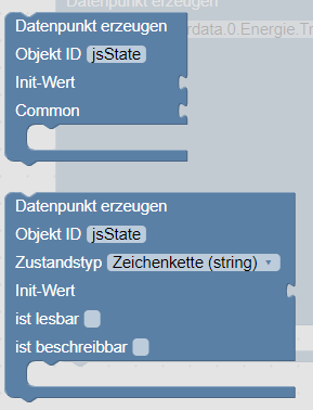

      Ich möchte paar DP unter 0.userdata erzeugen.

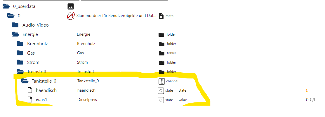

      Lege ich den Datenpunkt unter Objekte über das "+" Symbol händisch an, sehen die Objektdaten so aus, "native{}" ist leer
        "common": {
          "name": "haendisch",
          "desc": "Manuell erzeugt",
          "role": "state",
          "type": "number",
          "read": true,
          "write": true,
          "def": 0
        "type": "state",
        "native": {},
        "user": "system.user.admin",
        "ts": 1716882762518,
        "_id": "0_userdata.0.Energie.Treibstoff.Tankstelle_0.haendisch",
        "acl": {
          "object": 1636,
          "state": 1636,
          "owner": "system.user.admin",

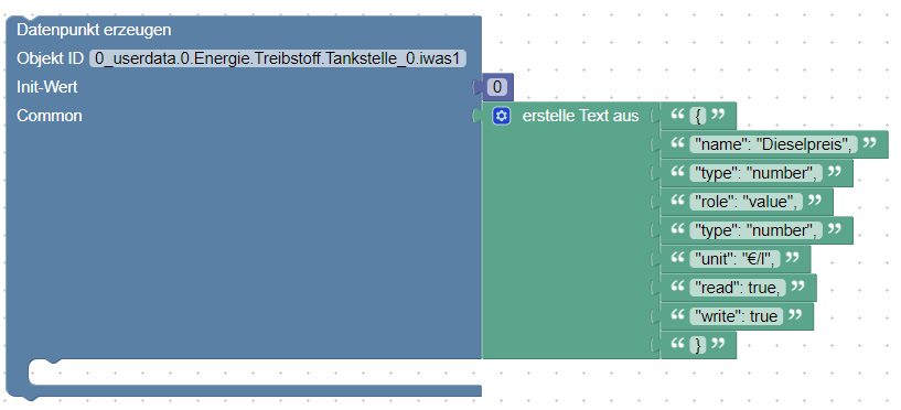

      Lege ich den Datenpunkt über die Blocklyfunktion an:
      wird neben "common" auch "native" ident befüllt:
        "common": {
          "name": "Dieselpreis",
          "type": "number",
          "role": "value",
          "unit": "€/l",
          "read": true,
          "write": true
        "native": {
          "type": "number",
          "role": "value",
          "unit": "€/l",
          "read": true,
          "write": true
        "type": "state",
        "from": "system.adapter.javascript.0",
        "ts": 1716882704483,
        "_id": "0_userdata.0.Energie.Treibstoff.Tankstelle_0.iwas1",
        "acl": {
          "object": 1636,
          "state": 1636,
      Ich versuche bestmöglichst die selbst erzeugten DP "sauber" zu halten. Kann ich das Erzeugen von "native" Objekten verhindern?
