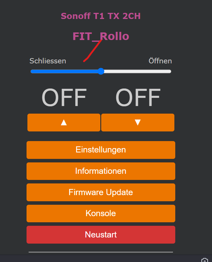

      wie schon oben beschrieben möchte ich gerne einen Sonoff Taster mit 2 Kanälen als Rollladensteuerung einrichten.
      Das ganze funktioniert auch schon längere Zeit und nun möchte ich das der Rollo bei 10% oder 50% anzufahren ist.
      Der Sonoff ist mit der neuesten Tasmota geflasht V.14, steht auf Shutter mode 1 kennt aber nur ganz auf und ganz zu.
      Bei diesen Comandos ShutterSetClose<x> habe ich ShutterSetClose 0 eingegeben als er ganz geschloßen war.
      Die Zeit habe ich auf 19 Sekunden gestellt ShutterOpenDuration 19
      Aber egal was ich eingebe, es interessiert ihn nicht, fährt nur ganz auf oder ganz zu. Keine 20%, 30%, 50% oder was auch immer.
      Was mache ich falsch??
      Vielen Dank schon mal vorab für die Hilfe!!
      Grüße Michael

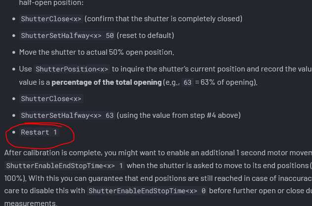

        Dieter_P @Einstein2002 last edited by
        @einstein2002
        hast du ihn nach der Grobeinstellung neu gestartet?

          Nach dieser Anleitung gehe ich vor:
          Link Text

                          Es wird die 50 angefahren, bleibt aber nicht stehen und wie man erkennen kann kommt der Power2 OFF Befehl erst viel später. 😞
                          • E
                            Einstein2002 @Dieter_P last edited by
                            @dieter_p
                            Auch der Schieber erkennt das, blöde ist nur der Rollo ist ganz zu...😁
