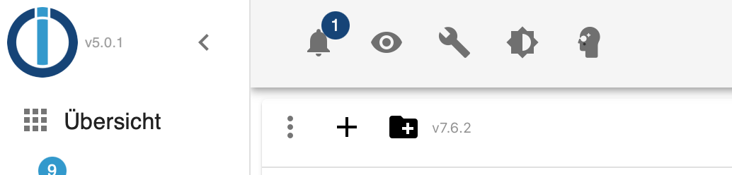

                  Naja, dort wird mir momentan auch Admin 5.0.1 angezeigt - der ist ja viel älter als die aktuell stable. So richtig sehe ich auch nicht durch, was von den Cloud-Servern kommt, und was von meiner Installation.
                  Immerhin werden im Admin auch Features angezeigt (wie die Notifications oben), welche es in 5.0.1 noch gar nicht gab. Die Version dort sagt also nicht besonders viel aus...
                  Ist das irgendwo beschrieben wie der Prozess funktioniert @apollon77 ?
