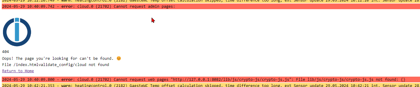

      Was nicht geht sind bestimmte Zugriffe. Wenn ich zB. unter Instanzen auf cloud.0 versuche die Konfiguration zu editieren, bekomme ich nur einen Fehler im Log und die Seite wird nicht angezeigt.
      Woran kann das liegen?
      2024-05-29 10:40:09.742  - error: cloud.0 (21702) Cannot request admin pages: <!DOCTYPE html>

      2024-05-29 10:40:09.800  - error: cloud.0 (21702) Cannot request web pages "http://127.0.0.1:8082/lib/js/crypto-js/crypto-js.js": File lib/js/crypto-js/crypto-js.js not found: {}

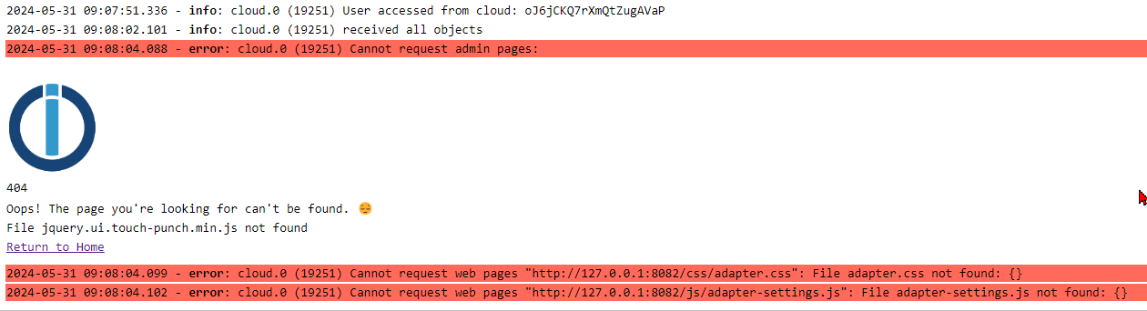

        2024-05-31 09:07:51.336  - info: cloud.0 (19251) User accessed from cloud: oJ6jCKQ7rXmQtZugAVaP
        2024-05-31 09:08:02.101  - info: cloud.0 (19251) received all objects
        2024-05-31 09:08:04.088  - error: cloud.0 (19251) Cannot request admin pages: <!DOCTYPE html>

        2024-05-31 09:08:04.099  - error: cloud.0 (19251) Cannot request web pages "http://127.0.0.1:8082/css/adapter.css": File adapter.css not found: {}
        2024-05-31 09:08:04.102  - error: cloud.0 (19251) Cannot request web pages "http://127.0.0.1:8082/js/adapter-settings.js": File adapter-settings.js not found: {}

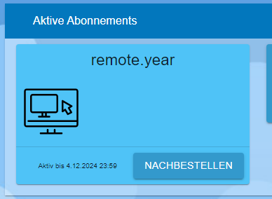

          • kBrausew
            kBrausew @Homoran last edited by
            ... PRO mit PRO-Lizenz ... sonst geht ja garnix
            (ist nur der .IO-Adapter der mit Free-Lizenz bis zu X-Anfragen erlaubt)

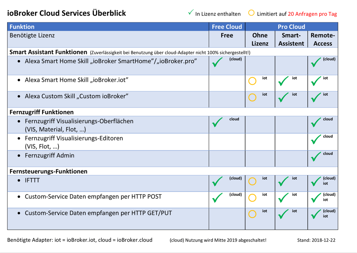

              Homoran Global Moderator Administrators @kBrausew last edited by Homoran
              @kbrausew sagte in CLOUD auf iobroker.pro nicht alle Funktionen verfügbar:
              ääähm
              es gibt diverse "pro" Lizenzen. und selbst ohne würde es gehen
              https://www.iobroker.net/#de/documentation/cloud/iot.md
              EDIT: Bitte nichts nachträglich ohne Kennzeichnung hinzufügen
              kBrausew 1 Reply Last reply Reply Quote 0
              • kBrausew
                ... Remote-Access
                  @kBrausew
                  Was denn jetzt?
                  Remote-Access
                  oder doch
                  letzteres bezieht sich auf Assistenten.
                  beim ersteren läge es nicht an der fehlenden Lizenz

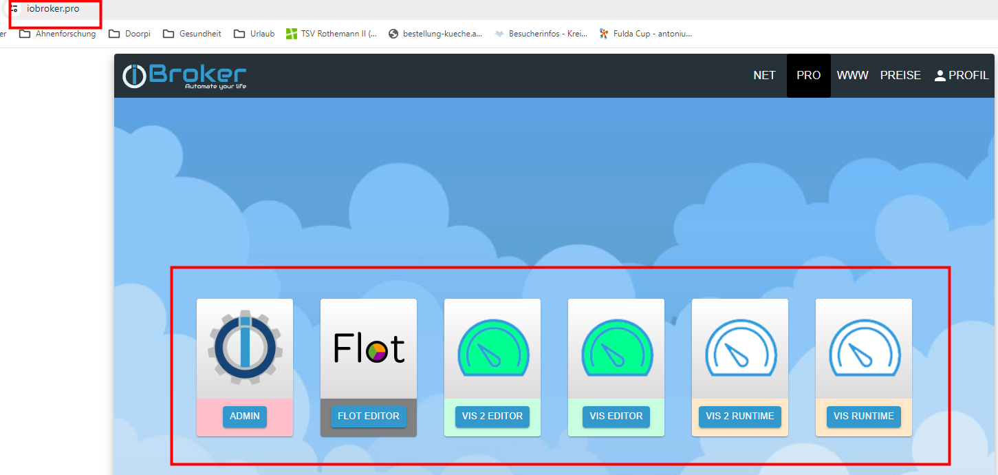

                  • bahnuhr
                    Bei mir geht admin momentan auch nicht.
                    Wenn ich mich einlogge bekomme ich unter Anwendungen angezeigt.
                    Beim klick auf admin kommt:
                    Die anderen Punkte gehen.
                    Muss ich da jetzt irgendwo hin schreiben ?
                    Oder einfach warten.
                            ICH HABE die pro-Lizenz
                            wie beteits geschrieben gibt es keine "pro Lizenz" als solches.
                            es gibt remote Lizenz (die hast du) oder Assistenten Lizenz

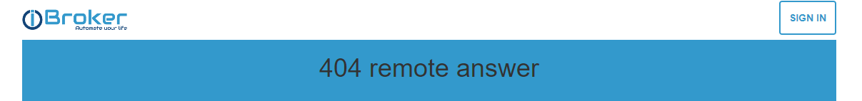

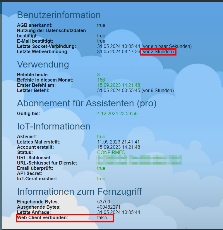

                              Habe die Diagnose ausgeführt, hier geht was nicht (siehe Bild) WEB verbindet sich anscheinend nur einmal beim Einloggen, danach Funkstille - egal was ich mache.
