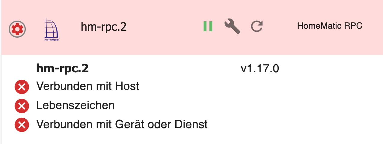

      Habe eine weitere hm-rpc-Instanz installiert, aber die wird nicht grün...

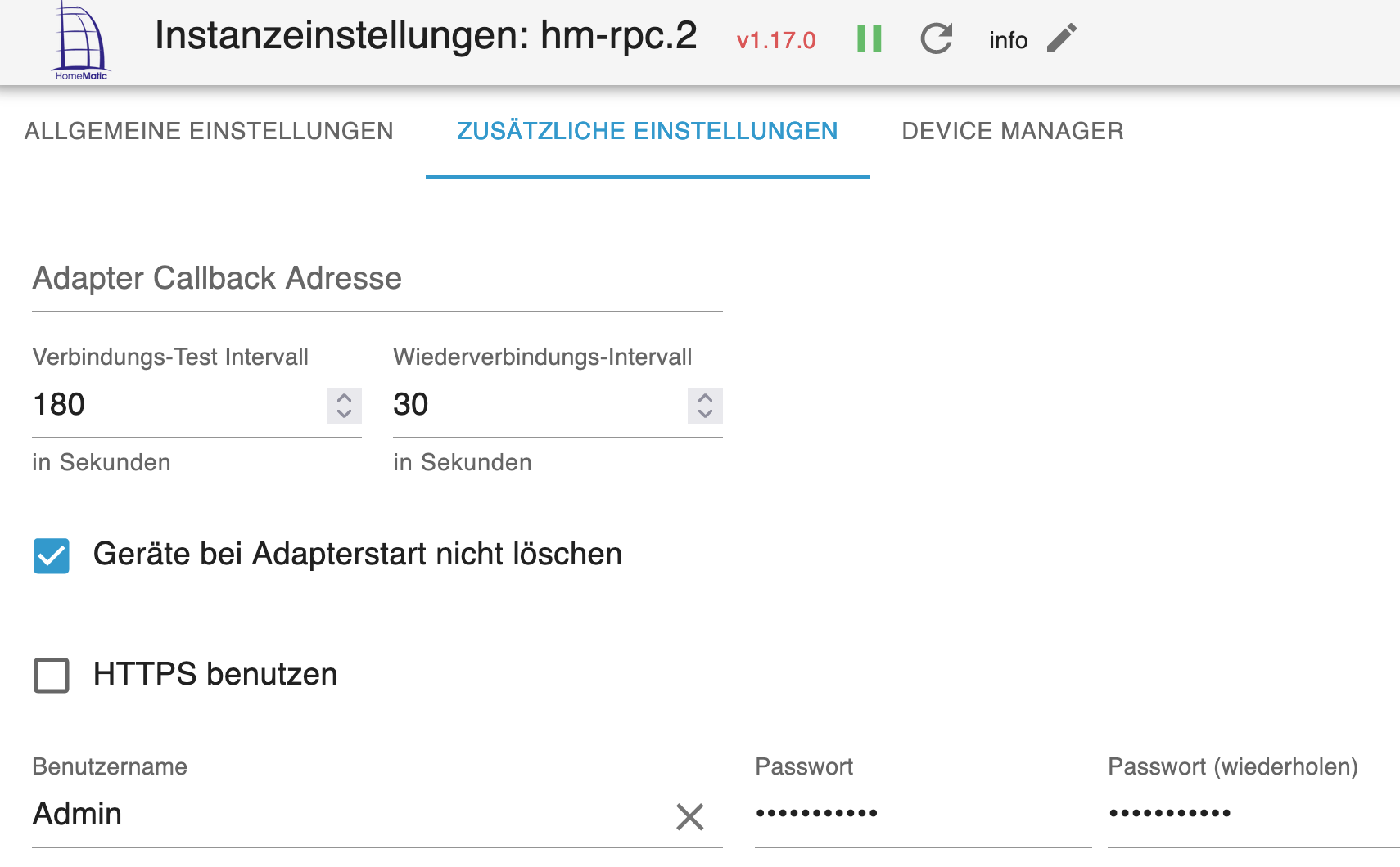

      Parameter in der Instanz:
      Vermutlich mache ich noch etwas falsch, aber was?

        p.s.: Ah, sehe gerade auch Einträge im Log...
        hm-rpc.2
        2024-05-29 11:21:39.076 error Init not possible, going to stop: Unknown XML-RPC tag 'TITLE'
        hm-rpc.2
        2024-05-29 11:21:39.064 info xmlrpc client is trying to connect to 192.168.178.200:2001/ with ["http://192.168.178.201:2001","iobroker:hm-rpc.2:599af0bf809a319337e95df3165dbba5"]
        hm-rpc.2
        2024-05-29 11:21:39.063 info xmlrpc server is trying to listen on 192.168.178.201:2001
        hm-rpc.2
        2024-05-29 11:21:38.875 info starting. Version 1.17.0 in /opt/iobroker/node_modules/iobroker.hm-rpc, node: v20.12.2, js-controller: 5.0.19
        hm-rpc.2
        2024-05-29 11:21:06.901 info Terminated (NO_ERROR): Without reason
        hm-rpc.2
        2024-05-29 11:21:06.901 info terminating
        hm-rpc.2
        2024-05-29 11:21:06.858 error Cannot call init: [http://192.168.178.201:2001, ""] socket hang up
        hm-rpc.2
        2024-05-29 11:21:06.857 info xmlrpc -> 192.168.178.200:2001/ init ["http://192.168.178.201:2001",""]
        hm-rpc.2
        2024-05-29 11:21:06.856 error Init not possible, going to stop: Unknown XML-RPC tag 'TITLE'
        hm-rpc.2
        2024-05-29 11:20:36.856 error Init not possible, going to stop: Unknown XML-RPC tag 'TITLE'
        hm-rpc.2
        2024-05-29 11:20:36.845 info xmlrpc client is trying to connect to 192.168.178.200:2001/ with ["http://192.168.178.201:2001","iobroker:hm-rpc.2:78001070cf5e5286086eca4a1af7d00a"]
        hm-rpc.2
        2024-05-29 11:20:36.845 info xmlrpc server is trying to listen on 192.168.178.201:2001
        hm-rpc.2
        2024-05-29 11:20:36.666 info starting. Version 1.17.0 in /opt/iobroker/node_modules/iobroker.hm-rpc, node: v20.12.2, js-controller: 5.0.19
          paul53 @MichaelSc last edited by
          @michaelsc sagte: Parameter in der Instanz:

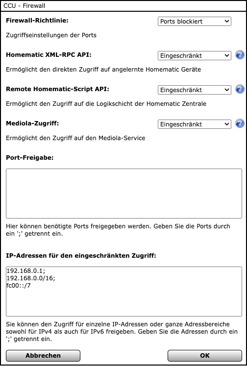

          Die sehen passend aus, wenn auf der CCU kein https aktiviert ist. Firewall auf der CCU?

              Soso, die CCU3 hat eine Firewall - hab ich mich noch nie drum gekümmert.
              DIES sind derzeit die Einträge dort:
              Dass der iOBroker-Adapter-Zugriff bislang funktionierte, scheint trotz des Eintrags 1 "Ports blockiert" an den beiden folgenden Parametern zu liegen: "Zugriff auf angelernte Homematic-Geräte" und "Zugriff auf die Logikschicht", die eben nicht auf "Kein Zugriff" stehen, sondern auf "eingeschränkt. Aber das kann ich nur raten.
              Port 2001: Den gebe ich jetzt mal dort im Feld "Port-Freigabe" explizit frei.

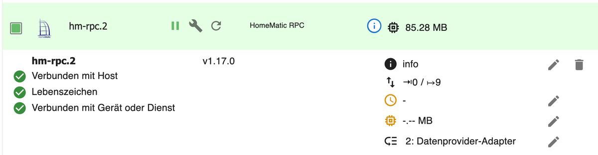

                p.s.: Ich musste in diesem von mir für rfd extra installierten hm-rpc.2-Adapter noch "HTTPS" aktivieren,
                JETZT ist die Instanz grün:
                paul53 MichaelSc 2 Replies Last reply Reply Quote 0
                  paul53 @MichaelSc last edited by paul53
                  @michaelsc sagte: "HTTPS" aktivieren
                  Das ist dann aber ein anderer Port (42001).

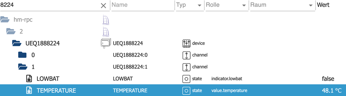

                    Jetzt sind auch die neuen Datenpunkte des neuen HM-Geräts im iOBroker angekommen:
                    Das nennt man dann ja gerne auch: BINGO!
                    Dank Eurer Hilfe.

                      Was mich wundert: LOWBAT ist im Kanal 1 und nicht im Kanal 0?
                      EDIT: Ist laut Doku so.
                      MichaelSc 1 Reply Last reply Reply Quote 1
                      • MichaelSc
                        MichaelSc @paul53 last edited by
                        @paul53 said in Auslesen HM-WDS30-OT2-SM2:
                        LowBat ist in Kanal 0 und in Kanal 1 und in Kanal 2.
