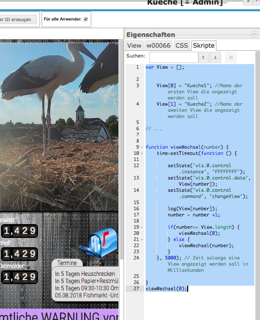

                              • Webranger
                                Webranger last edited by
                                Klappt nicht!
                                Hab das script eingetragen in VIS/Eigenschaften/script
                                das Projekt heist Küche, muss ich das auch eintragen oder weis es das?
                                ` > var View = [];
                                View[0] = "Kueche1"; //Name der ersten View die angezeigt werden soll
                                View[1] = "Kueche2"; //Name der zweiten View die angezeigt werden soll
                                function viewWechsel(number) {
                                time=setTimeout(function () {
                                setState('vis.0.control.instance', 'FFFFFFFF');
                                setState('vis.0.control.data', View[number]);
                                setState('vis.0.control.command', 'changeView');
                                log(View[number]);
                                number = number +1;
                                if(number== View.length) {
                                viewWechsel(0);
                                } else {
                                viewWechsel(number);
                                }, 5000); // Zeit solange eine View angezeigt werden soll in Millisekunden
                                viewWechsel(0); `

                                  Nicht in vis sondern unter scripte (dort wo deine Sonstigen Javascript bzw blockys liegen)
                                  Und es muss dann eine View geben die kueche1 und kueche2 heißt

                                    Ah ok das gehts und wechselt zwischen Kueche1 und Kueche2
                                    Habe für die beiden views extra ein neues Projekt mit Namen Küche.
                                    und für mein Tablet im Flur Projekt main.
                                    Wenn ich das script von dir jetzt starte tut sich auch was auf dem Tablet im Flur was es ja eigentlich nicht sollte.
                                    Muss ich in dem script noch irgendwo das Projekt eintragen damit sich die beiden nicht in die Quere kommen?
                                    Gruss Danyel

                                      Du musst im Script das „FFFFFFF“ gegen die Browser Instanz des Tablets austauschen von dem Tablet das den View wechseln soll.
                                      Um die raus zu bekommen gibt es ein „resolution“ Widget das neben der Auflösung auch die Instanz anzeigt. Einfach in einen View einfügen, Instanz Nummer aufschreiben und Widget danach wieder löschen.

                                        Danke an alle.
                                        Genau das war es und es läuft.

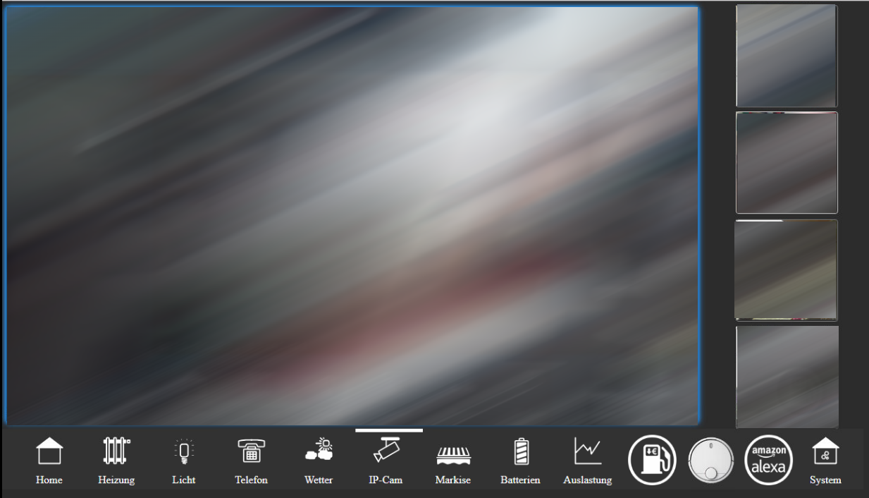

                                          Moin zusammen 🙂 Das Script läuft ... aber wie kann ich das umsetzen.
                                          Ich bin in meiner Cam View
                                          so wie man sehen kann sieht man rechts weitere 4 Cam`s.
                                          Nun möchte ich das nur hier (IP-CAM) das Script greift und wenn jetzt wieder auf Home gehe oder eben anderen TAB soll das script nichts machen.
                                          Wenn ich jetzt wieder auf IP-Cam gehe soll das script wieder die weiteren 4 Cams durchlaufen.
                                          Geht das ?
                                          Gruß und danke für die hilfe
