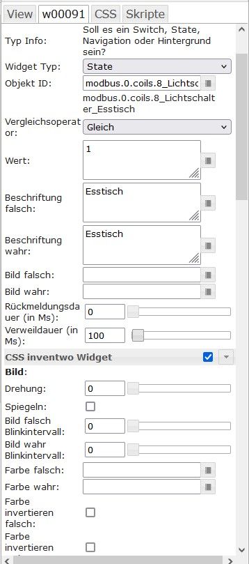

      Habe nun das Problem, das meine Taster nicht funktionieren.
      Ich benutze das vis-inventwo Universal Widget um Modbus zu steuern.

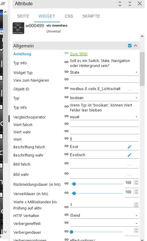

      Im Vis 2 genau die gleichen Einstellungen, und es Funktioniert nicht.
      Wenn ich es auf Switch umstelle, habe ich zumindest eine Reaktion aber natürlich nicht die Funktion die ich haben möchte.

        Die VIS1 Widgets von Inventwo sind VIS2 inkompatible, nimm das:
        https://forum.iobroker.net/topic/73883/test-vis-2-inventwo-widgets?_=1716975823985

          Gibt es eine Möglichkeit, ohne alle ändern zu müssen ?
          Da ich alles mit denen gebaut habe.
          und das ist eine menge.

            Das Widget ist noch nicht in der Liste (Stable) ?
            Dann warte ich lieber, da ich mich nicht so gut aus kenne. Danke für den Tip
            • sigi234
              sigi234 Forum Testing Most Active @padi0-000 last edited by
              @padi0-000 sagte in Nach Umzug Auf Vis2 kein Taster mehr möglich.:
              Nein, sind noch in der Testphase.
