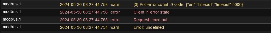

      es geht sich um folgendes, ich möchte gerne die Daten aus einem Weess Wechselrichter in Iobroker bekommen.
      Habe den Wechselrichter mit dem Waveshare RS485 TO ETH (B) verbunden, aber irgendwas funktioniert nicht.
      Fehler:

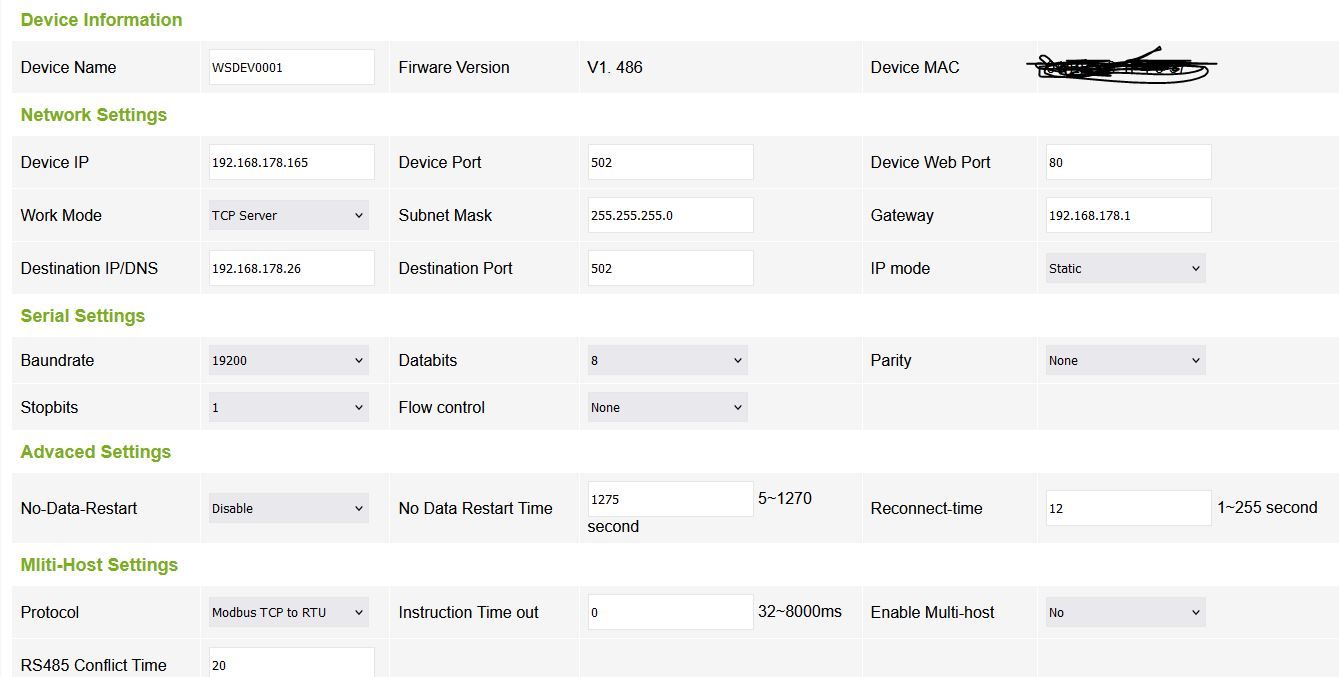

      Einstellungen Waveshare:

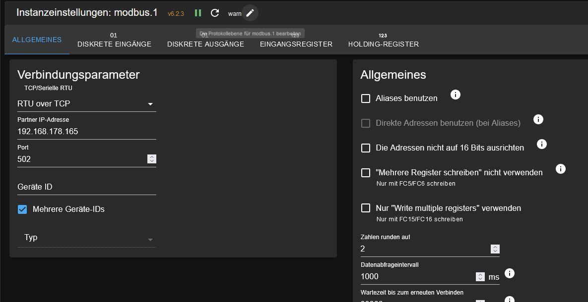

      Einstellungen Adapter:

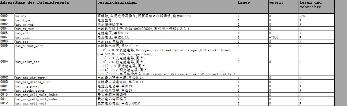

      Wechselrichter:
      Holdingregister (03H):

        @madtrinity würde die Instanz auf TCP Stellen und das umwandeln im Waveshare machen lassen.
        Das loggen mal auf debug stellen und die Ausgabe davon hier als Text in Code Tags </> posten wenn nur ein Register eingetragen ist.
        Die Register Einstellungen hast du nicht gepostet.
          MadTrinity @wendy2702 last edited by
          @wendy2702 habe im Adapter auf TCP umgestellt.

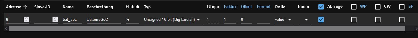

          Holdingregister:

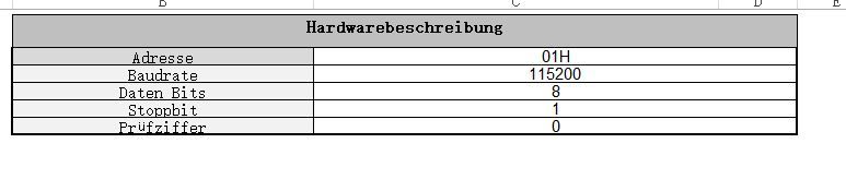

            Fehler gefunden die bautrate wurde mit 115200 angegeben, aber mit 19200 läuft die Sache jetzt.
            Danke.

              @madtrinity dann poste doch mal deine funktionierenden Einstellungen und ein Export der Register damit andere das bei Bedarf nutzen können.
                MadTrinity last edited by
                Mit diesen Einstellungen funktioniert das bei mir.
                Waveshare
                ModbusAdapter
                Modbus TSV
                _address deviceId name description unit type len factor offset formula role room poll wp cw isScale
                0 1 unlock zumentsperren 0xFF55 string 2 1 0 value true false false false
                6 1 bat_volt Batterie V V uint16be 1 0.1 0 value true false false false
                8 1 bat_soc BatterieSoC % uint16be 1 1 0 value true false false false
                14 1 bat_chg_power Batterieladeleistung W uint16be 1 1 0 value true false false false
                15 1 bat_dischg_power Batterieentladeleistung W uint16be 1 1 0 value true false false false
                24 1 bat_status Batteriestatus 0:Default;1:init;2:standby;3:pre_charge;4:HV on;5:charge mode;6:discharge mode;7:fault mode;8:HV off;9:after run;10:EOL mode 11:OTA mode;12:code mode; uint16be 1 1 0 value true false false false
                101 1 inv_run_mode Wechselrichter-Betriebsart 0: Wartemodus; 2: Netzverbundmodus; 4: EPS-Modus; Testmodus; 8: Aktualisierungsmodus; 10: Fehlermodus; 12: Standby-Modus; uint16be 1 1 0 value true false false false
                141 1 grid_power Netzseitige Leistung des Wechselrichters W uint16be 1 1 0 value true false false false
                146 1 pv1_volt PV1-Spannung, Einheit 0,1 V V uint16be 1 0.1 0 value true false false false
                147 1 pv1_curr PV1-Strom, Einheit 0,01 A A uint8be 1 0.01 0 value true false false false
                148 1 pv1_power PV1-Leistung, Einheit 1W W uint8be 1 1 0 value true false false false
                149 1 pv2_volt PV2-Spannung, Einheit 0,1 V V uint16be 1 0.1 0 value true false false false
                150 1 pv2_curr PV2-Strom, Einheit 0.01 A A uint16be 1 0.01 0 value true false false false
                151 1 pv2_power PV2-Leistung, Einheit 1W W uint16be 1 1 0 value true false false false
                187 1 load_energy Gesamtstromverbrauch, Einheit 0,001 kWh kWh uint32be 2 0.001 0 value true false false false
                189 1 selfuse_energy Gesamteigenverbrauchsleistung, Einheit: 0,001 kWh kWh uint32be 2 0.001 0 value true false false false
                191 1 selfsufficient_energy Autarke Gesamtleistung, Einheit 0,001 KWh kWh uint32be 2 0.001 0 value true false false false
                193 1 grid_in_energy Gesamtstromverbrauch im Internet, Einheit: 0,001 kWh kWh uint32be 2 0.001 0 value true false false false
                195 1 grid_out_energy Gesamtstrombezug aus dem Stromnetz, Einheit 0,001 kWh kWh uint32be 2 0.001 0 value true false false false
                197 1 bat_dischg_energy Gesamtentladekapazität der Batterie, Einheit: 0,001 kWh kWh uint32be 2 0.001 0 value true false false false
                199 1 bat_chg_energy Gesamtladekapazität der Batterie, Einheit: 0,001 kWh kWh uint32be 2 0.001 0 value true false false false
                427 1 pv1_energy PV1-Stromerzeugung, Einheit 0,001 kWh kWh uint32be 2 0.001 0 value true false false false
                429 1 pv2_energy PV2-Stromerzeugung, Einheit 0,001 kWh kWh uint32be 2 0.001 0 value true false false false
