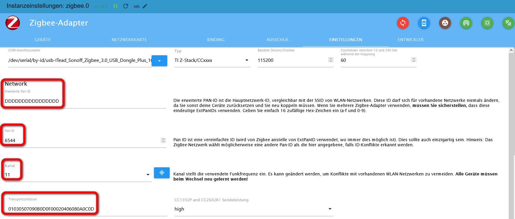

      Verrückt ist, dass ich letztendlich das Problem nur lösen konnte, indem ich keine(!) der Default Einstellungen für Erweiterte Pan ID, Pan ID, Kanal, Transportschlüssel änderte... Obwohl es ja heißt, dass man selbst neue Werte festlegen soll...

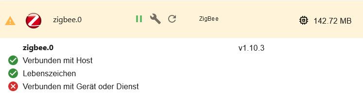

      Der Adapter bleibt "gelb" und dann kommt auch noch die Info in den Einstellungen: "You need save and run adapter before pairing!"

            So ganz bin ich aber noch nicht dahintergekommen. Nachdem ich sie zum 1. mal gelöscht habe und dann nur die Erweiterete Pan ID mal auf DDDDDDDDDDDDDDAA geändert hatte ging es trotzdem nicht.

            Dann hatte ich mal die Werte aus der readme.md benutzt und damit ging es dann...!
            Daraufhin habe ich dann noch den Transportschlüssel geändert (ohne die die nvbackup.json zu löschen) und merkwürdigerweise ging das auch noch ohne Fehler... hätte ich eigentlich anders erwartet...
            Danach hab ich dann mal eine eigene Konfig ausgedacht... und da kam dann wieder der Fehler.. also nun nvbackup.json löschen und dann ging es aber wieder... immerhin... deswegen sag ich "Thema gelöst".
