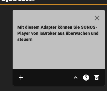

      ich habe seit ein paar Tagen Probleme mit meinem Sonos Adapter und weis nicht wie ich das Problem lösen soll. viellecht hat hier jemand eine Idee was hinter dem Fehler steckt. Bildschirmfoto 2024-05-30 um 12.36.29.png

            SmartHomie @Dominik_neu last edited by
            @dominik_neu Hänge mich hier mal ran. Habe den Sonos Adapter neu installiert da ich immer viele Warnungen/Abstürze von dem Adapter erhalten habe. Jetzt geht aber leider gar nichts mehr und die Instanz geht auf rot.
            Habe auch die Meldung "Restart loop detected". Ein iob stop und iob fix haben nichts gebracht.
