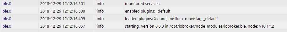

                                          stephan2k last edited by
                                          hab ein BLE Adapter an der Synology dran, auf der via Dockers iobroker läuft.
                                          Hab unter Einstellungen nichts eingestellt. Gerät = 0, RSSI Update = 0.
                                          Nur bei Plugins hab ich "Xiaomi" eingetragen.
                                          Ziel ist es die 2 Mijia Temperature and Humidity sensor einzubinden.

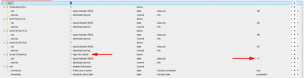

                                          Die Instanz ist grün. Unter Objekte werden viele Geräte / MACS angezeigt, allerdings nur "rssi".
                                          Den Xiaomi Sensor (Setup Knopf gedrückt) findet er nicht
                                          Was hab ich vergessen?
                                          Log:
                                          ble.0
                                          2019-01-03 22:27:42.984
                                          info
                                          {"killed":false,"code":1,"signal":null,"cmd":"hciconfig | grep hci"}
                                          ble.0
                                          2019-01-03 22:26:31.651
                                          info
                                          starting scan for services ["fe95"]
                                          ble.0
                                          2019-01-03 22:26:31.485
                                          info
                                          monitored services: fe95
                                          ble.0
                                          2019-01-03 22:26:31.483
                                          info
                                          enabled plugins: Xiaomi, _default
                                          ble.0
                                          2019-01-03 22:26:31.482
                                          info
                                          loaded plugins: Xiaomi, mi-flora, ruuvi-tag, _default
                                          ble.0
                                          2019-01-03 22:26:31.375
                                          info
                                          starting. Version 0.6.0 in /opt/iobroker/node_modules/iobroker.ble, node: v8.14.0
