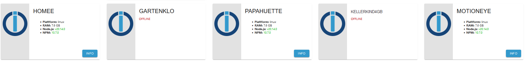

      nach einem update meines Multihostsystems funktionieren 2 von 5 PIs nicht mehr. Auf der iobroker-Seite "intro" werden diese als "OFFLINE" angezeigt. Dachte, vielleicht muss ich die im Multihost neu einlernen, aber bei der automatischen Einrichtung kommt beim Slave folgende Meldung:
      node: /usr/lib/arm-linux-gnueabihf/libstdc++.so.6: version `GLIBCXX_3.4.26' not found (required by node)
      Kann mir da jemand weiterhelfen bzw. warum werden die als "OFFLINE" angezeigt?
      Danke!
        Thomas Braun Most Active @SMS last edited by
        @sms sagte in Einrichtung Multihost klappt nicht - Meldung Slave:
        Weil die Betriebssysteme auf den Kisten veraltet sind. Bring die in die Gegenwart.
        NEUINSTALLATION von Debian / Raspberry OS 12 'Bookworm'.

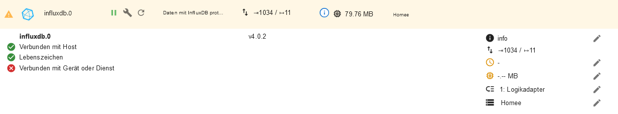

              Laut Log:
              influxdb.0
              	2024-05-30 22:15:09.943	info	Influx DB Version used: 1.x
              influxdb.0
              	2024-05-30 22:15:09.942	info	Connecting http://192.168.178.58:8086/ ...
              influxdb.0
              	2024-05-30 22:14:59.942	error	Error: connect ECONNREFUSED 192.168.178.58:8086
              denke ich muss influxdb neu installieren. Aber nach welcher Anleitung?

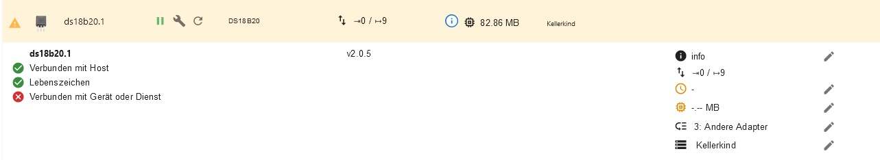

              DS18B20 funktioniert auch nicht mehr
              ds18b20.1
              	2024-05-30 22:16:52.044	warn	Error reading sensor 28-01144f959aaa: Error: ENOENT: no such file or directory, open '/sys/bus/w1/devices/28-01144f959aaa/w1_slave'
              ds18b20.1
              	2024-05-30 22:16:51.936	info	starting. Version 2.0.5 in /opt/iobroker/node_modules/iobroker.ds18b20, node: v20.14.0, js-controller: 5.0.19
              ds18b20.1
              	2024-05-30 22:16:43.026	info	terminating
              ds18b20.1
              	2024-05-30 22:16:42.899	info	Terminated (ADAPTER_REQUESTED_TERMINATION): Without reason
              ds18b20.1
              	2024-05-30 22:16:42.895	info	terminating
              ds18b20.1
              	2024-05-30 22:16:42.844	info	Got terminate signal TERMINATE_YOURSELF
              ds18b20.1
              	2024-05-30 22:16:42.839	info	Got terminate signal TERMINATE_YOURSELF
              ds18b20.1
              	2024-05-30 22:16:42.834	info	Got terminate signal TERMINATE_YOURSELF
              ds18b20.1
              	2024-05-30 22:16:42.528	info	Got terminate signal TERMINATE_YOURSELF
              ds18b20.1
              	2024-05-30 22:16:42.521	info	Got terminate signal TERMINATE_YOURSELF

                    • SMS
                      SMS last edited by SMS
                      @thomas-braun ich habe das das backup eingespielt. Extra installiert habe ich influxdb nicht nach Neuinstallation des Betriebssystems!
                      Port 8086

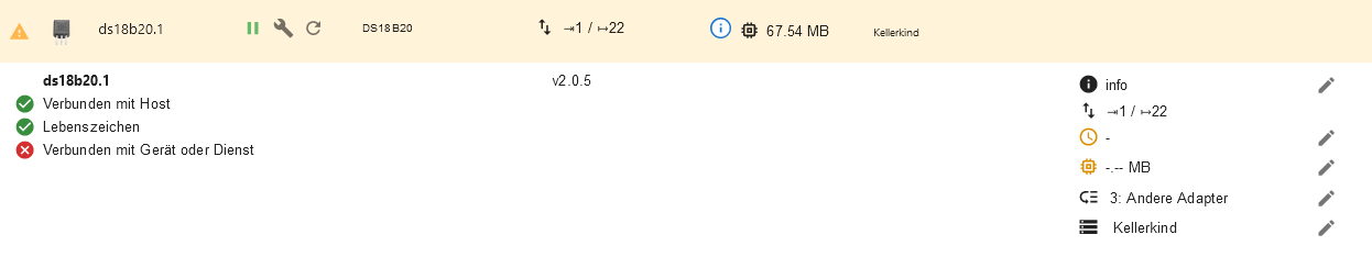

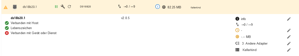

                                      • SMS
                                        SMS @Thomas Braun last edited by SMS
                                        @thomas-braun eindeutig!
                                        jetzt läuft nur der Adapter DS18B20 nicht mehr.
                                        ds18b20.1
                                        	2024-05-30 22:52:51.757	warn	Error reading sensor 28-0120506f240b: Error: ENOENT: no such file or directory, open '/sys/bus/w1/devices/28-0120506f240b/w1_slave'
                                        ds18b20.1
                                        	2024-05-30 22:52:51.705	warn	Error reading sensor 28-0316a279ee0c: Error: ENOENT: no such file or directory, open '/sys/bus/w1/devices/28-0316a279ee0c/w1_slave'
                                        ds18b20.1
                                        	2024-05-30 22:52:51.656	warn	Error reading sensor 28-0316a2793d5d: Error: ENOENT: no such file or directory, open '/sys/bus/w1/devices/28-0316a2793d5d/w1_slave'
                                        ds18b20.1
                                        	2024-05-30 22:52:51.608	warn	Error reading sensor 28-01144fc984aa: Error: ENOENT: no such file or directory, open '/sys/bus/w1/devices/28-01144fc984aa/w1_slave'
                                        ds18b20.1
                                        	2024-05-30 22:52:51.560	warn	Error reading sensor 28-01144fb5fcaa: Error: ENOENT: no such file or directory, open '/sys/bus/w1/devices/28-01144fb5fcaa/w1_slave'
                                        ds18b20.1
                                        	2024-05-30 22:52:51.512	warn	Error reading sensor 28-01144fb07eaa: Error: ENOENT: no such file or directory, open '/sys/bus/w1/devices/28-01144fb07eaa/w1_slave'
                                        ds18b20.1
                                        	2024-05-30 22:52:51.464	warn	Error reading sensor 28-01144fa090aa: Error: ENOENT: no such file or directory, open '/sys/bus/w1/devices/28-01144fa090aa/w1_slave'
                                        ds18b20.1
                                        	2024-05-30 22:52:51.413	warn	Error reading sensor 28-01144f9dd2aa: Error: ENOENT: no such file or directory, open '/sys/bus/w1/devices/28-01144f9dd2aa/w1_slave'
                                        ds18b20.1
                                        	2024-05-30 22:52:51.360	warn	Error reading sensor 28-01144f959aaa: Error: ENOENT: no such file or directory, open '/sys/bus/w1/devices/28-01144f959aaa/w1_slave'
                                        ds18b20.1
                                        	2024-05-30 22:52:51.253	info	starting. Version 2.0.5 in /opt/iobroker/node_modules/iobroker.ds18b20, node: v20.14.0, js-controller: 5.0.19
                                        ds18b20.1
                                        	2024-05-30 22:52:43.051	info	terminating
                                        ds18b20.1
                                        	2024-05-30 22:52:42.619	info	Terminated (ADAPTER_REQUESTED_TERMINATION): Without reason
                                        ds18b20.1
                                        	2024-05-30 22:52:42.617	info	terminating
                                        ds18b20.1
                                        	2024-05-30 22:52:42.567	info	Got terminate signal TERMINATE_YOURSELF
                                        ds18b20.1
                                        	2024-05-30 22:52:42.562	info	Got terminate signal TERMINATE_YOURSELF
                                        ds18b20.1
                                        	2024-05-30 22:52:42.558	info	Got terminate signal TERMINATE_YOURSELF
                                        ds18b20.1
                                        	2024-05-30 22:52:42.556	info	Got terminate signal TERMINATE_YOURSELF
                                        ds18b20.1
                                        	2024-05-30 22:52:42.545	info	Got terminate signal TERMINATE_YOURSELF
                                        da fehlt bestimmt auch irgendwas

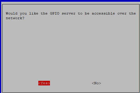

                                          Ist das ein Raspberry da? Ist das '1-wire'-Interface aktiv?
                                            @thomas-braun sagte in Einrichtung Multihost klappt nicht - Meldung Slave:
                                            laut username ein pi und ein bookworm.
